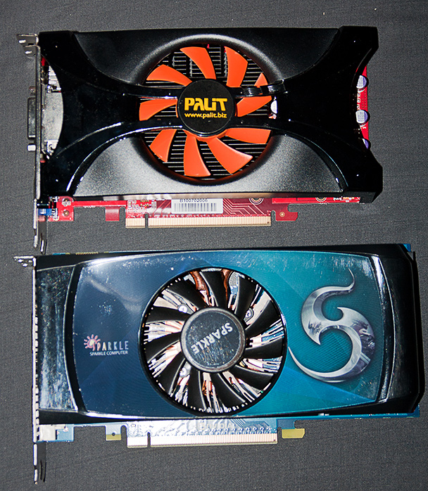

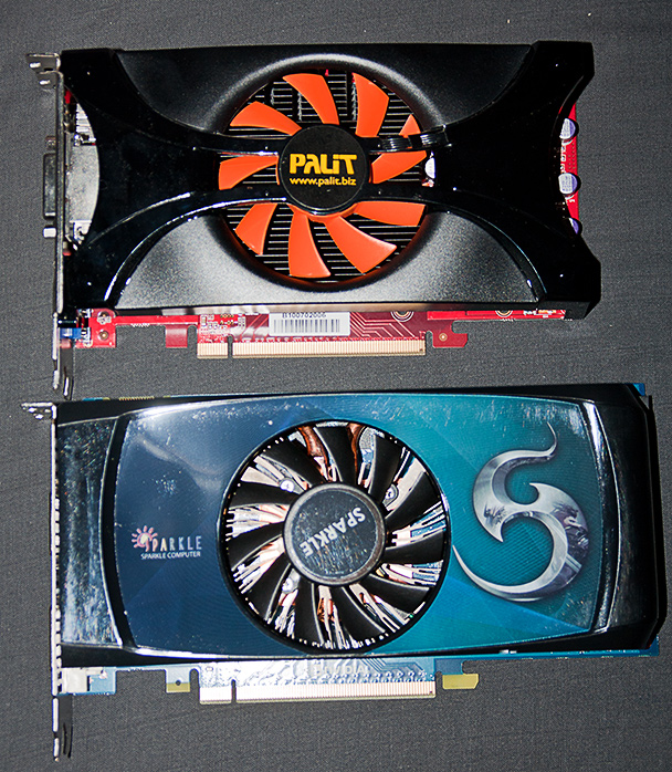

Nun aber die ersten Messungen, ich habe aus Neugier die Soundkarte wieder direkt von die GPU gebaut, so dass zwischen meinen ursprünglichen Temperaturergebnissen in Post 1 mit der Sonic und diesen Ergebnissen nur die Zimmertemperatur unterschiedlich ist.
Los gehts, Zimmertemperatur: 25.8 °C
Idle: 36°C bei 40% Lüftergeschwindigkeit, Graka aus dem Gehäuse nicht zu hören
Furmark (15 min): 82°C bei 63%, Graka zu hören, aber noch im Rahmen
Dirt 2: 70°C (Lüferregelung nicht gemessen, aber sehr leise)
Damit ist die Karte nach dem Referenzdesign unter Last ganze 17°C kühler und parallel auch noch wesentlich leiser. Da haben sich die 8€ extra gelohnt, würde ich sagen. Ach ja: die Karte ist auch leicht overclocked (700/1400/1800 MHz, bei der Sonic war nur der Speichertakt mit 1900 MHz noch höher).
Gleich uploade ich auch noch ein Foto, das zeigt die Palit und Sparkle nebeneinander. Gut zu sehen ist, dass die Palit ein kürzeres PCB hat.
/edit: da das Bild (sorry für fehlende optische Brillanz, aber ich konnte mit dem Einbau nicht warten ^^):
Das ist natürlich ein Vorteil für die Sonic, sie ist 2,5cm kürzer als das Referenzdesign und auch die Stromkabel werden nach oben rausgeführt, nicht nach hinten. Damit ist die Einbaulänge ein ganzes Stück kürzer und sie passt auch in kleinere/kürzere Gehäuse.

sehe ich richtig das die Sparkle nen blauen PCB hat, ich dachte der müsste nach dem Ref.Design schwarz sein?)
@Kayzah: bis 108°C ist sie spezifiziert, danach.. ja... brennt sie entweder ab oder beginnt zu throttlen :lol: ;)
@Den: Naja, das Referenzdesign schreibt ja auch nicht vor, dass da ei Sparkle-Aufkleber drauf zu seien hat ;) Also trotz Referenzdesign gibt es schon gewisse freiheiten, die PCB-Farbe dürfte da dazuzählen. Nur Bestückung/Beschaltung der Platine ist im Referenzdesign vorgeschrieben.
