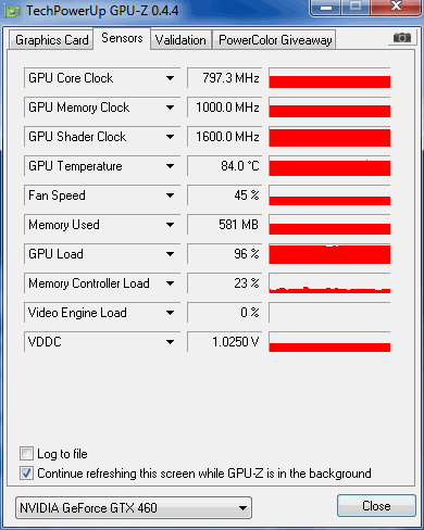

Mit 50% Drehzahl hält sich die "Sonic"@"Sonic Platinum" bei 25°C Raumtemp nach einer Stunde Unigine Heaven 2.1 (im Fenster mit 800x600 und 16xAF/4xAA) bei maximal 80°C. Regelt man den Lüfter auf 45% runter, erhöht sich die GPU-Temp um 5°C auf 85°C, was durchaus kein Problem bezüglich Lautstärke sowie Karten-Temps darstellen sollte.

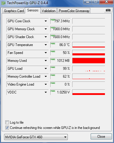

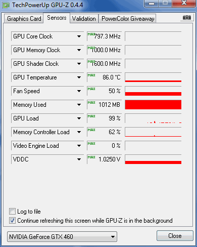

Ich habe jetzt über eine Stunde lang "Crysis Warhead" (1680x1050@16xAF/8xAA) mit 50% Drehzahl gespielt, wobei die GPU-Temp maximal 86°C erreicht hat und die Karte nicht herauszuhören war.
Somit kann man wohl Entwarnung bezüglich des Lautstärkeproblems geben. ;)

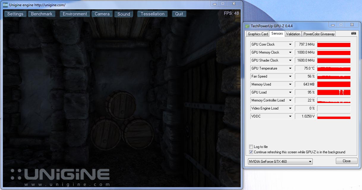

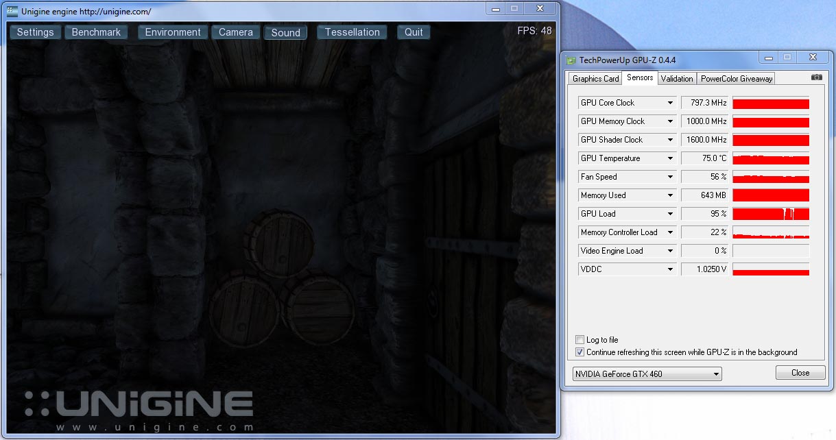

Jetzt teste ich mit automatischer Lüftersteuerung (Unigine Heaven 2.1) - die Drehzahl erreicht etwa 60% wobei eine Temp von 75°C zustande kommt. Die Karte ist dabei als Surren wahrnehmbar, was jedoch beim Gaming mit leise eingestellten Boxen untergeht.
Als Radaubrüder kann man die Palit´s/Gainward´s keinesfalls bezeichnen, wenn das neue BIOS aufgespielt wurde! :)
