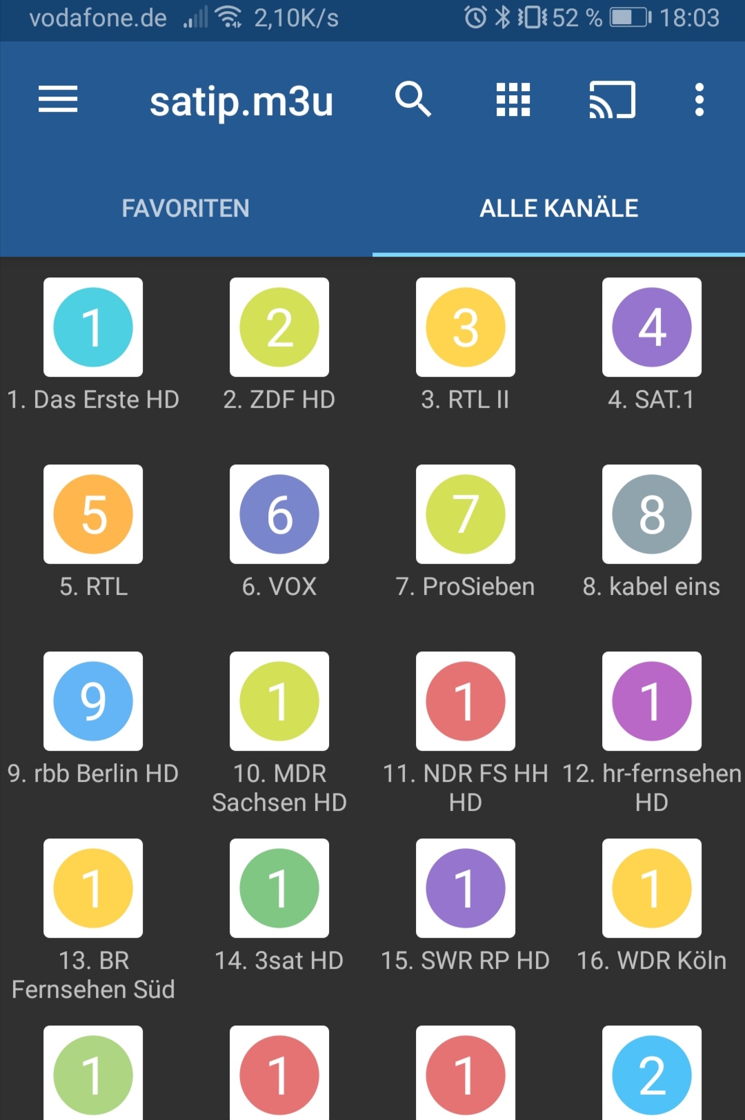

Aus dem Anhang werde ich nicht schlau. Bisher habe ich nur Herausgefunden das die m3u Datei unter http://192.168.0.23:55000/satipsrv/satip.m3u zu erreichen ist.

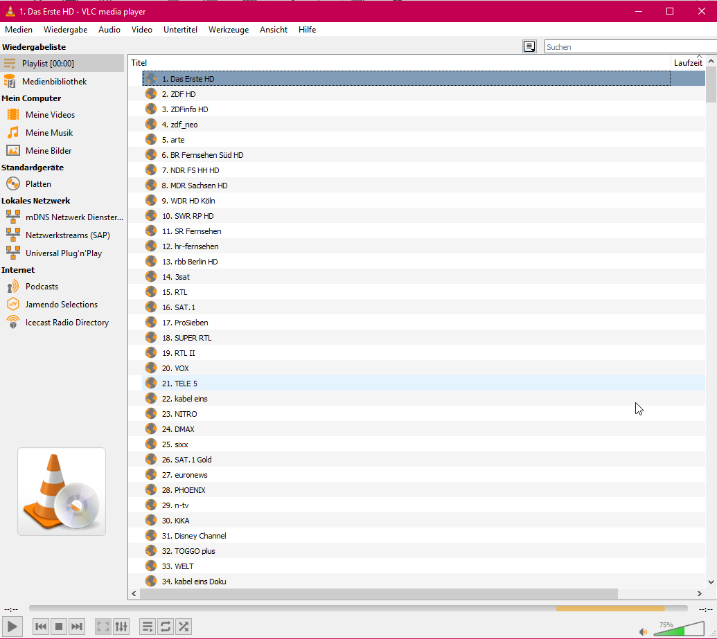

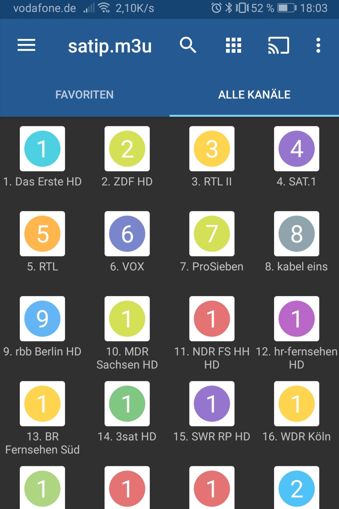

Die Android App IPTV findet sogar die Senderliste. Auch der VLC Player kann die Senderliste laden. Beide können diese aber nicht abspielen. Bei anderen Apps oder Programmen geht noch weniger.
Ich bin der Verzweiflung nahe. Ich werde auch Panasonic zu dem Thema noch mal Kontaktieren. Aber vielleicht hat ja einer von euch noch eine Idee. Die Generierte m3u lade ich mal in den Anhang.

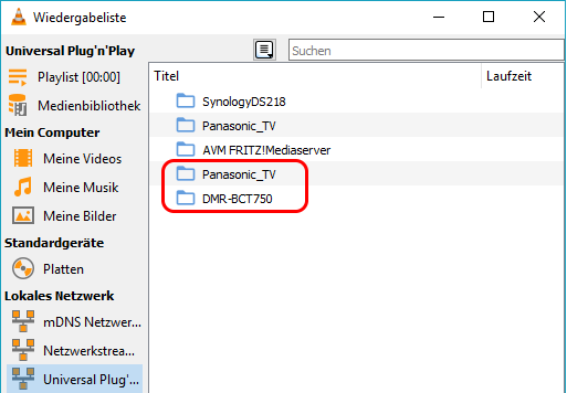

Also ich verwende im Wohnzimmer einen TX-65EXX789 als Server und kann mit dem TX-43ESW504 im Esszimmer als IP-TV-Client ganz normal auf diesem Tuner hin und her schalten, selbst Videotext wird übertragen. Ich hatte hier beim Suchlauf eben neben DVB-T2 auch IP-TV aktiviert und er hat den TV im Wohnzimmer als Quelle erkannt.
Die Funktion per DLNA funktioniert von dem IP-TV unabhängig, d.h. ich kann mit jedem DLNA-Client z.B. auf die TV-Sender oder die Aufzeichnungen zugreifen. Das funktioniert genauso, wie bei meinem Panasonic-BD-Rekorder. Allerdings ist das ganze Gebilde sehr wackelig, wenn ich von dem kleinen Schlafzimmer-TV per DLNA zugreife, bricht der Stream manchmal unvermittelt ab oder es läuft nicht an, vom PC aus läuft es mal per VLC, mal eher mit dem Mediaplayer.
So ganz ausgereift ist die Technik von Panasonic da noch nicht. Hier sind meine beiden Geräte in der VLC-Wiedergabeliste zu sehen:

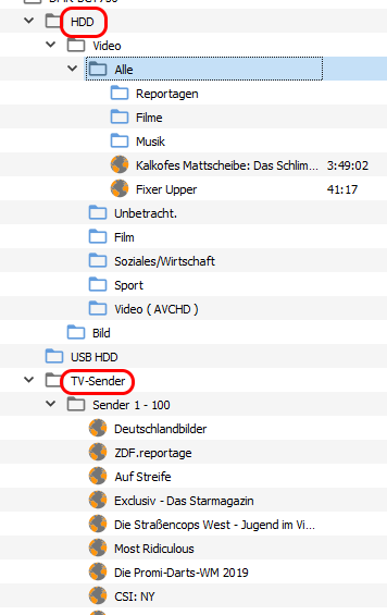

Hier kann man dann entweder die TV-Sender oder auch die Aufnahmen auf dem HDD-Rekorder sehen (auf dem TV ähnlich, nur habe ich da keine Aufnahmen anzuzeigen):

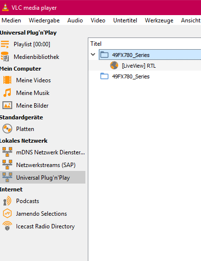

Also ich sehe den Fernseher unter Windows. Aber er zeigt mir nicht wie bei dir die Kanäle an. Auch nicht unter dem Windows Mediaplayer. Unter VLC kann ich die m3u liste Laden. Wenn ich dann einen Sender anklicke und Streamen will, funktioniert der Stream nicht. Das gleiche passiert auch unter der Android APP IPTV. Also das gleiche verhalten. Er zeigt die Senderliste, kann aber den Sender nicht "öffnen".
Ich frag mich natürlich auch ob es was mit dem Netzwerk zu tuen haben kann. Aber ich habe nichts ungewöhnliches dran. Ich benutz den Vodafone Kabel Router. Da kann man auch nicht wirklich was einstellen.
Unter dem Windows Mediaplayer ist es jedoch möglich das laufende Programm zu sehen. Das streamt er. Das wird unter dem Mediaplayer als LiveTV oder so angezeigt.

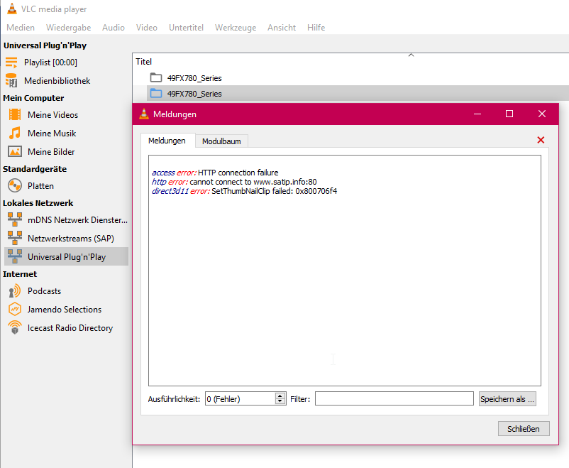

VLC gibt eine Fehlermeldung:
VLC kann die Medienadresse 'http://www.satip.info/Playlists/auto.m3u' nicht öffnen. Für Details bitte im Fehlerprotokoll nachsehen.
Wo finde ich den Fehlerprotokoll?

@refilix konntest du das Problem lösen?
Hab heute aus Spaß auch mal den Server bei meinem FZW aktiviert und bekomme nur die Sender angezeigt. Starten kann man die streams nicht.
Den FXW als Client und den FZW als Server funktioniert auf Anhieb. Nur Android als Client will nicht.
