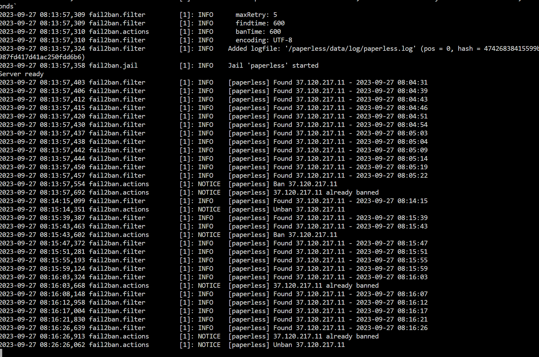

So einfach ist unter Unraid dann nicht. Vorweg bei dem NPM entfallen solche Schritte und auch die IP wird direkt richtig erkannt.
Der Ban hat jedoch keinerlei Wirkung.
Meine Lösung:
1. Zugriff via VPN
2. Wenn das mal nicht geht, wird im NPM der Proxy Host temporär aktiviert. Als kleine Sicherheit nutze ich zusätzlich noch den Cloudflare Proxy.
Keine schöne Lösung, aber ich hab auch einfach kein Bock mehr.
