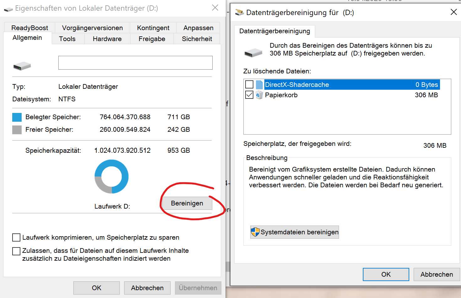

Alternativ über die Datenträgerbereinigung: in den Eigenschaften des Laufwerks auf Bereinigen klicken und den Papierkorb auswählen:
