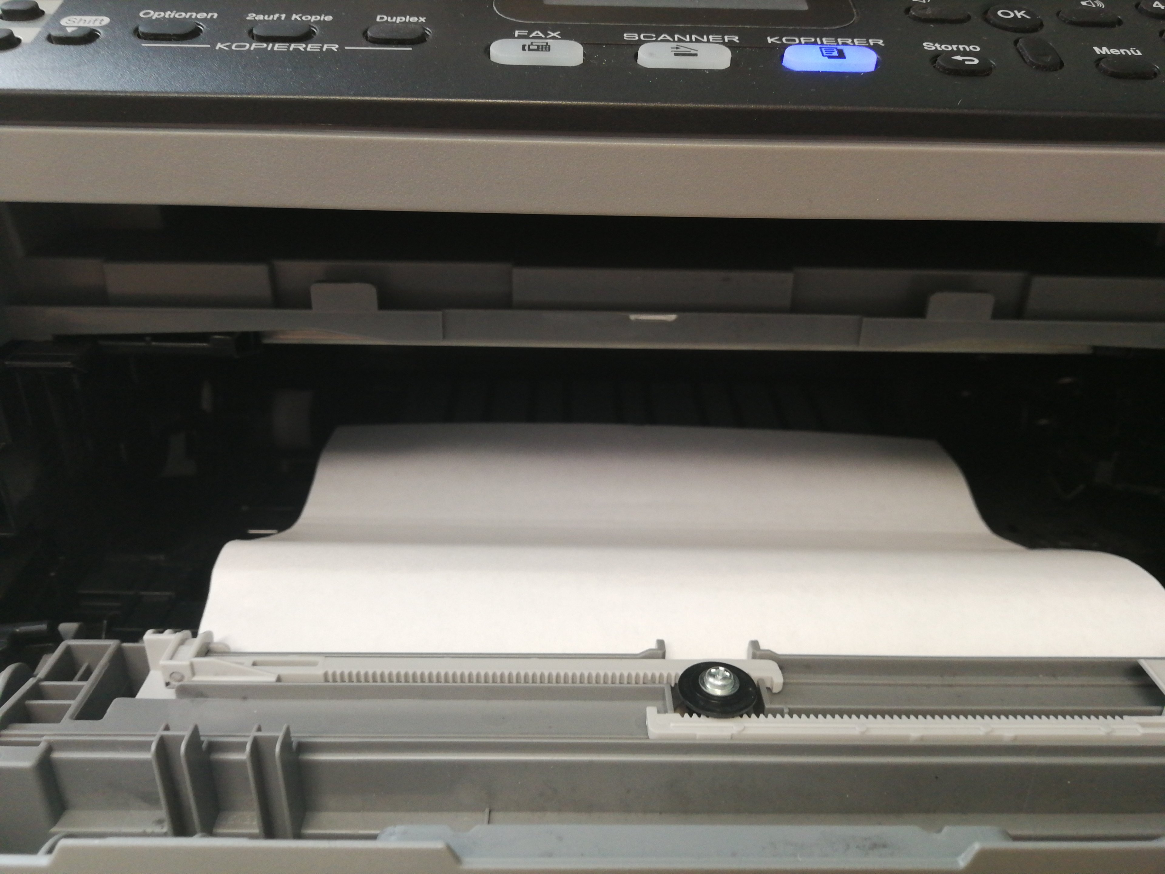

Das Gerät meldet bei jedem Druck-/Kopierversuch "Papierstau innen". Dabei ist es egal, ob das Papier über die Umlenkrollen aus dem Papierfach kommt oder über den manuellen einzug von vorn zugeführt wird.
Das Papier gelangt immer bis zu einer bestimmten Stelle, wo es dann nciht weitertransportiert wird. Kurz vor der Trommeleinheit. Also ca. bis zur Hälfte eingezogen.

Korrekt. Das Papier wird bis zur Hälfte eingezogen und dann ohne Knitterspuren einfach nicht weitertransportiert. Fehler ist aber "Papierstau innen".

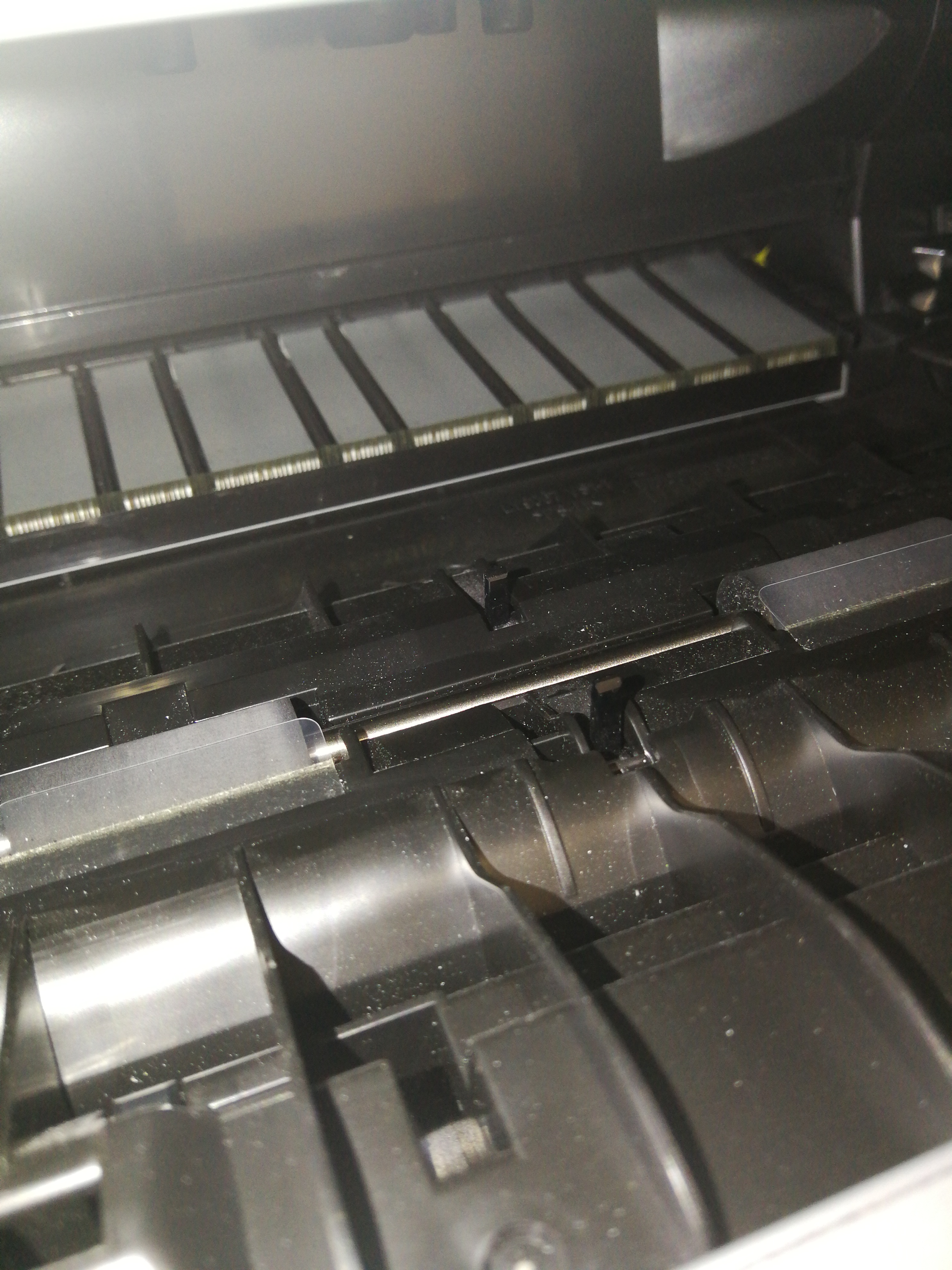

Ja, die beiden habe ich auch gerade entdeckt. Die sind noch vorhanden und leichtgängig. Beim Einzug aus dem Papierfach gelangt das Papier genau bis zum ersten Finger.
ich habe auch mal das Seitenteil abgenommen und geschaut, ob alle Zahnräder sauber drehen. tun sie.

Da das Blatt immer bis zur gleichen Stelle kommt, vermute ich in der Tat einen Sensor Fehler. Leider kann ich noch nicht erkennen, wie ich da rankomme.
