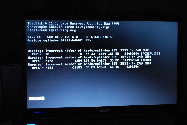

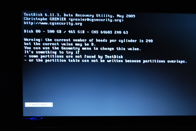

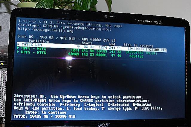

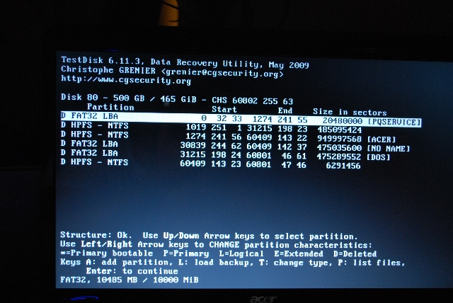

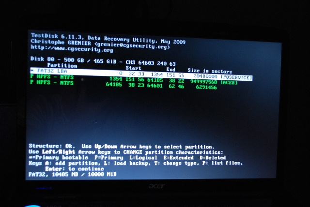

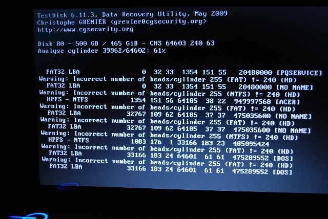

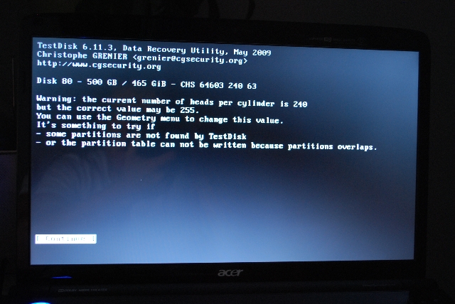

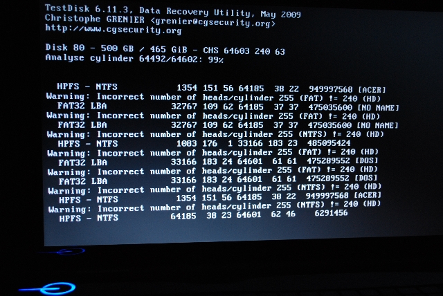

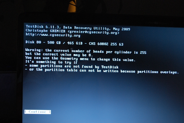

hier die bilder
bild 1 nach auswahl analyse
bild 2 während quick search
bild 3 nach quick search
bild 4 ebenfals nach quick search
auf pqservice sind daten
acer > Cant open filesystem > damaged
im letzten sind auch daten, aber nicht das zufinden was ich schon unter vista installiert habe
soll ich noch deeper search machen?

Die Geometrie bei 240 Heads sieht besser aus.
Teste noch Deeoer Search ob es bessere Ergebnisse bringt?
Auch wird jetzt deine erste Partition in der Partitionstabelle richtig als Windows Restore gelistet.
Viele Grüße
Fiona

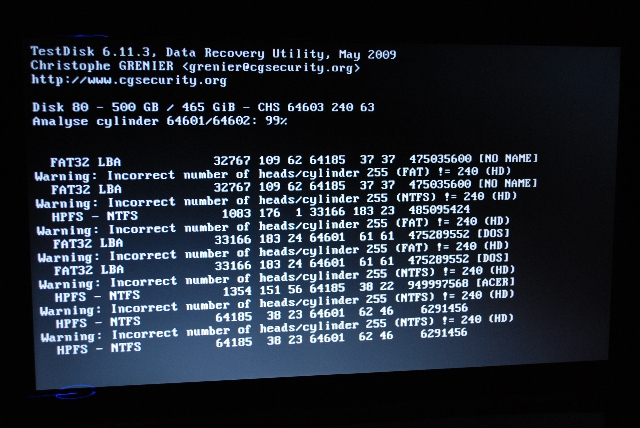

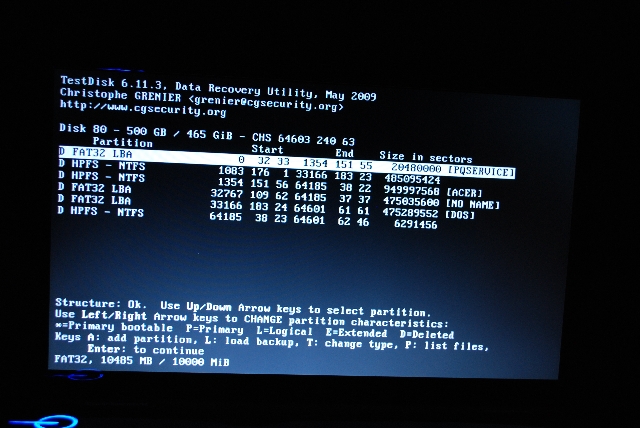

ok, deeper search gemacht.
bild 1 während deeper search
bild 2 immer noch während deeper search > fast am ende
bild 3 immer noch während deeper search > fast am ende > noch was gefunden
bild 4 nach deeper search
bild 5 fazit nach deeper search
pqservice hat daten
das 2. > cant open filesystem > damaged
das 3. acer > cant open filesystem > damaged
das 4. no name > no file found, filesystem seems damaged
das 5. dos > daten > nur dateien
das 6. > daten > z.B. acerkit.exe cllauncher.exe

Generell passt die Geometrie bei 255 Heads und auch bei 240 Heads, da kein Unterschied bei den Ergebnissen.
Lasse es daher mal bei 255 Heads wie vom Kontroller vorgegeben.
Deine Acer-Partition weist eher auf ein beschädigtes Dateisystem.
Leider rührt Testdisk nicht an den Daten innerhalb einer Partition.
Letzte Test wäre nochmal den Bootsektor ohne Änderungen zu überprüfen, ob der den Pfad zu deine Daten findet?
Ansonsten wäre Datenrettiungssoftware eine sichere Alternative.

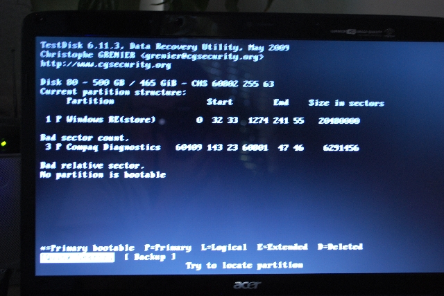

bei advanced stehen nur 2
Partition Start End Size in Sectors
1 P Windows RE(store) 0 32 33 1274 241 55 20480000
3 P Compaq Diagnostics 60409 143 23 60801 47 46 6291456
würde mir schon reichen wenn ich einfach auf ursprung zurück setzten kann.
also daten sind net so wichtig, weil hab den laptop erst seit samstag und noch nix wichtiges drauf.
recovery dvd's (3 stk) hab ich erstellt gehabt

Wenn die Partition in Testdisk unter Advanced nicht vorhanden ist, fehlt die in der Partitionstaqbelle.
Setze mir mal das Ergtebnis, wenn du in Testdisk nach Analyse bestätigst.
Zeigt deine gegenwärtige Partitionstabelle.
Im Fall könnte ich dann Anleitung setzen diese in Testdisk manuell einzugeben oder die Partitionstabelle einfach zu schreiben.

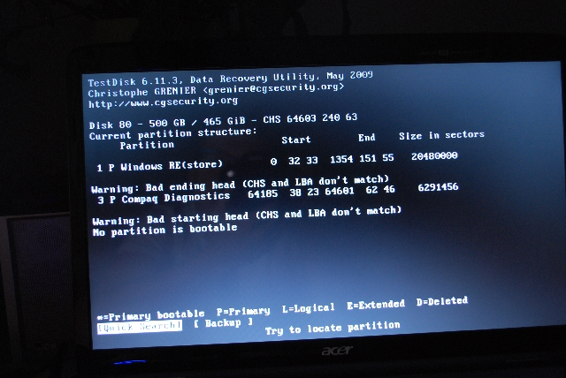

wenn ich analyse bestätige zeigt er
Bestätige jetzt mal bei Quick Search und setze mir einen Screen vom Ergebnis.
Grund ist, die Acer-Partition fehlt.
Weiß ich ob es funktioniert und du dann ein Restore machen kannst?
Geht um diese Meldung;
"meine recovery eingelegt starten lassen da kam dann fehler "fail to get disk 0 partition 2 drive letter" und das ganze bricht ab."
Deine Partition wäre dann wieder da aber beschädigt!
Brauche aber noch den Screen nach Quick Search ob die vorhanden ist.
Dann setze ich Anleitung zwecks Weiderherstellung.
