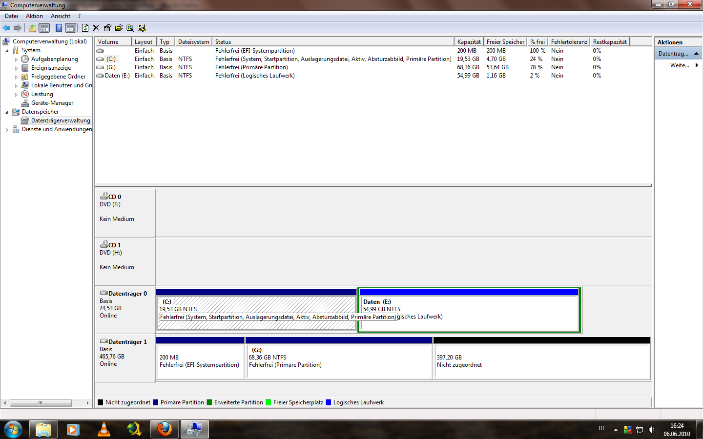

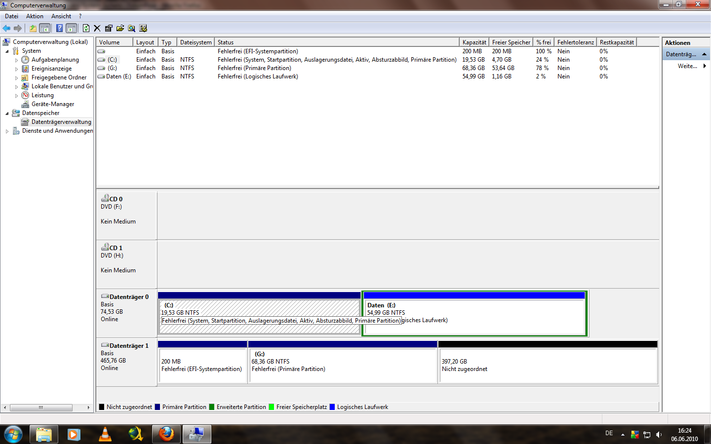

Edit: Meine Datenträgerverwaltung sieht so aus, vielleicht hilft euch das:

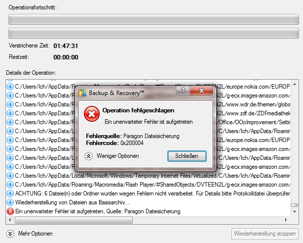

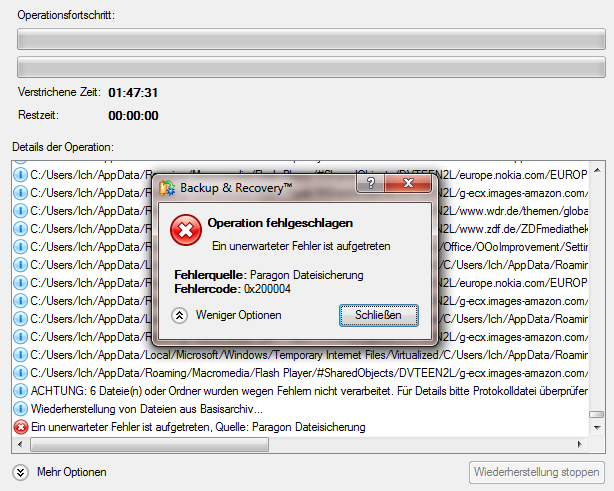

Ich habe die Festplatte jetzt mit 512 Bytes als Zuordnungseinheiten formatiert und wollte das Image wiederhierstellen, nach ca. 1:41 also ziemlich zum Schluss bekam ich aber folgende Fehlermeldung *seufz*: (Anhang)
Langsam entnervt, MeandXP.
