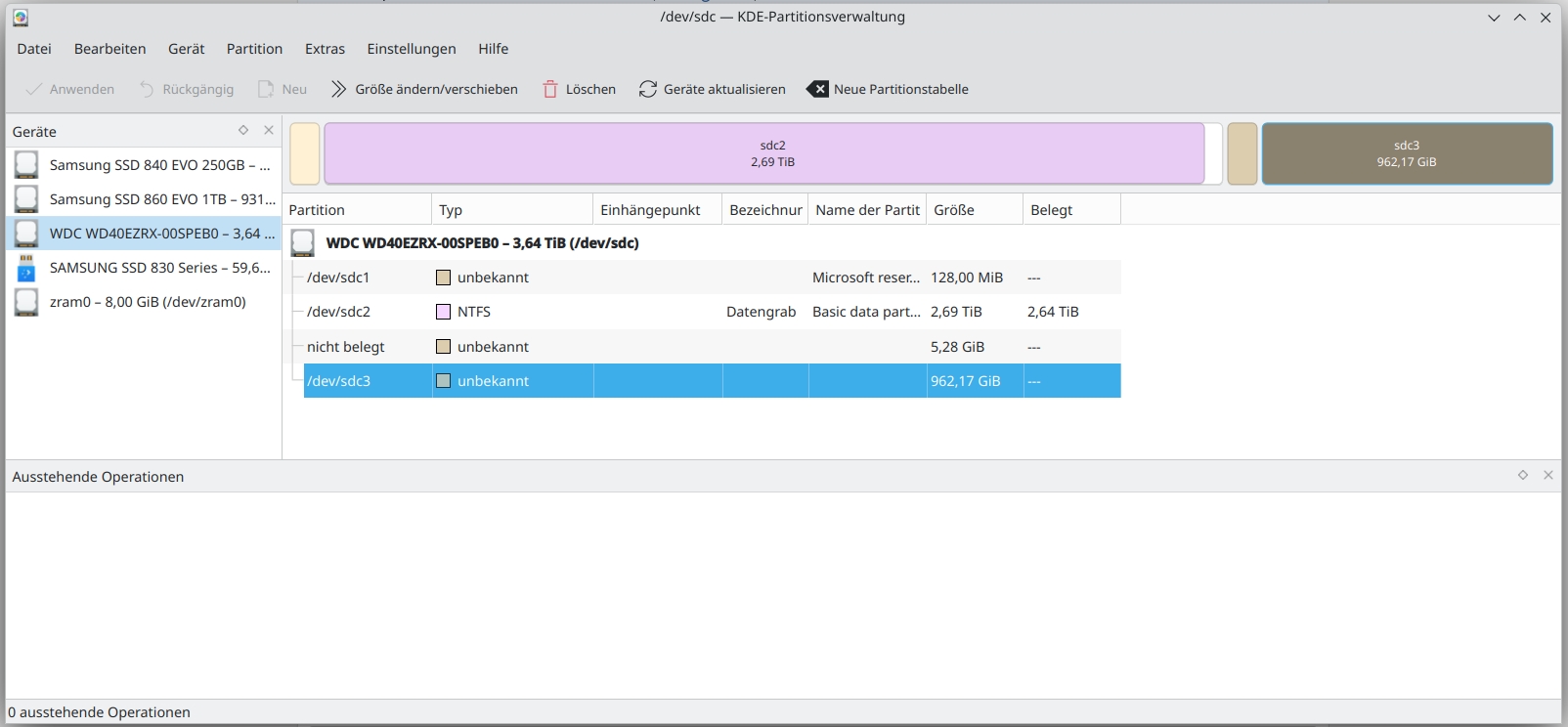

Es hat funktioniert, die NTFS-Partition zu verkleinern, eine ext4-Partition zu erstellen, die ersten Daten zu verschieben und die NTFS-Partition weiter zu verkleiner. Nur beim Vergrößern der ext4-Partition /dev/sdc3 kam nach Stunden eine Fehlermeldung.
Sie wurde tatsächlich auf über 900 GB vergrößert wurde, aber ich habe in Dolphin keinen Zugriff mehr auf diese Partition und die Partitionsverwaltung erkennt den Typ nich mehr.

das passiert bei diesen tools (gparted & co ) leider regelmässig
bei der art von vergrößerung "nach links" müssen alle daten verschoben werden
geht dabei was schief. gibts weder ein log, noch resume, noch sonst was
es ist auch gar nicht notwendig. mit lvm kann man sich das daten verschieben sparen. ist halt nicht bunt und nicht zum klicken, daher nutz es keiner. aber technisch möglich, wärs
das jetz noch mal retten ist sauschwer weil, man weiss ja nicht wo es schief gegangen ist und in welchem zu stand das jetzt ist also was von wo her bis wo hin geschoben wurde und wie es wieder richtig zusammen gesetzt gehört
wenn dann schon fsck dran war und sachen verändert hat - ist es nicht rückgängig zu machen mehr. fsck kann ja nicht wissen das geschoben wurde und dem entsprechend auch nur falsch reparieren

was man machen muss ist alles runter kopieren, formatierne, neu rauf kopieren.
umwandeln, tools dazu gibts nicht oder wenn es sie gibt dann sind sie riskant. schon das verschieben klappt irgendwie nicht obwohl das im Vergleich ein triviales problem ist, es braucht einfach nur lange zeit
im einfachsten fall ist der vorgang abgeschlossen aber das partition offset falsch, da könnte testdisk helfen
im zweit einfachsten fall hast du jetzt einen unbestimmten teil des dateisystem an neuen partition offset. und den rest weiter hin am alten offset. da müsstest du beide offset kennen und wie groß der schon verschobene teil ist und diese beiden teile wieder zusammen kleben an der richtigen stelle
je nachdem wie dieses tool arbeitet, irgendwelche ausgelagerten zonen... hat das puzzel hier noch mehr teile
und wenn ein teil davon einfach gar nicht mehr auf platte sondern nur im ram gecached oder sonstwo abgelegt wurde. dann ists ein puzzel dem teile fehlen
