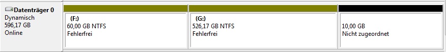

ich habe in meinem Rechner eine WD 640 GB HDD.
Da ich jetzt mein OS auf eine SSD gelegt habe, wollte ich die Partitionen
der HDD aufheben und eine große draus machen.
Wie genau stelle ich das an, ohne das meine Daten verloren gehen?
Danke schonmal :)
PS:
Im Anhang ein Bild von der Datenträgerverwaltung.

dachte mit der Datenträgerverwaltung kann man das machen, F: löschen und dann G: vergrößern oder?
Wenn du Windows 7 im Einsatz hast, dann solltest du wirklich erst mal in der Datenträgerverwaltung nachschauen. Da kann man das dann mit Boardmitteln machen.
Bin mir nur gerade unsicher, ob man auch "nach links vergrößern kann" (meine da mal etwas gelesen zu haben - das das kannst du ja testen).
Das ist richtig so. Unter Verwaltung -> Computerverwaltung - Datenträger o.ä.
Dort die eine Partition löschen um die andere zu vergrößern.
Keine große Aktion.
Sehr genial, das ging wirklich einfach, Volume löschen und das was ich behalten wollte erweitern :)
Sauber, alle Daten da und die platte ist jetzt insgesamt wieder größer!
Danke euch :)
