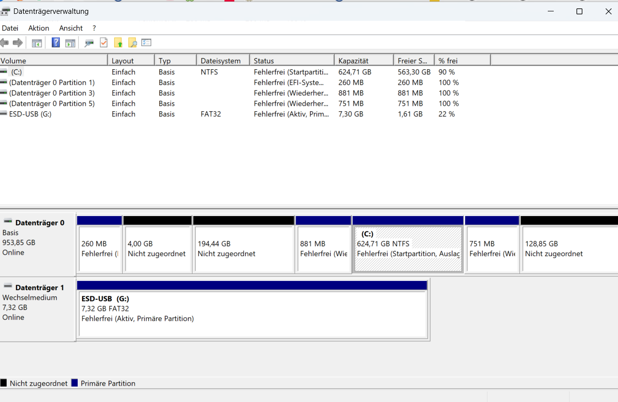

ich habe an meinem Notebook das Problem dass mein Laufwerk C leider an seine Grenzen kommt, also zu klein ist.
Ich musste deswegen schon Programme deinstallieren, aber ich wollte das Problem jetzt so lösen, dass ich in der Datenträgerverwaltung die anderen Partitionen gelöscht habe und um sie zur Hauptpartition hinzuzufügen. Das ging natürlich in die Hose. Ich kann die Hauptpartition einfach nicht erweitern.
Gibt es hierfür eine Lösung? Ich mache auch gerne alles platt, das wäre mir sogar fast am liebsten. Aber ich weiß nicht was die einfachste/beste Lösung wäre bzw. welches Programm ich verwenden soll.
So schaut es aktuell aus:

Du hast aber doch auf der Partition C: 90% freien Platz. daher kann ich das Problem noch nicht so richtig nachvollziehen.
Mal ganz abgesehen vom totalen Partitions-Chaos auf der SSD.

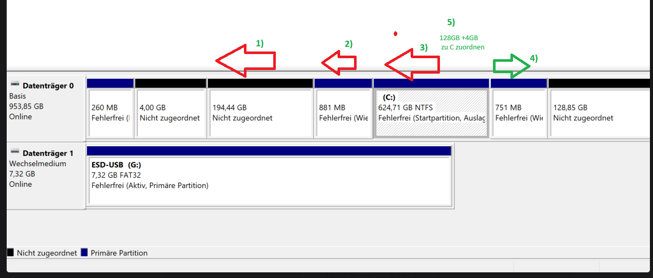

In Minitool Partition entsprechend den Nummern nach links (Rot) oder Rechts (grün) verschieben.
Dann den leeren Platz zu C zufügen.

Partition 3 muss weg. Partition 2 ist eine Microsoft-reservierte Partition, die an der falschen Stelle liegt. Muss weg. :freak:
Man könnte sie auch verschieben, aber das kann der MTPW wieder nicht. :freak:
Die Microsoft-reservierte Partition soll zwar zwischen EFI und Windows liegen, aber nicht an dieser Stelle. :freak:
Man könnte sie direkt hinter Partition 1 neu erstellen, als Alternative zum Verschieben.
An der EFI-Systempartition ist gar nichts auszusetzen.
Partition 5: Löschen oder verschieben.
Und dann braucht man nur noch Laufwerk C nach hinten UND vorne zu vergrößern. :freak:
Und natürlich lassen sich alle Partitionen im Windows-Setup löschen. :freak:

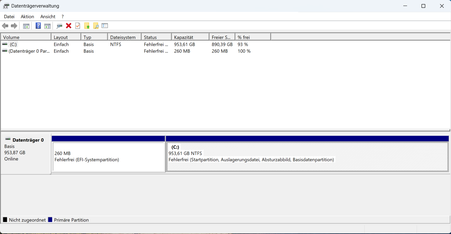

Aber egal, das MiniTool Partition Wizard hat geholfen. Gestartet, alle unnötigen Partitionen gelöscht und dann C vergrößert.
Ein Traum :love:
Euch allen vielen herzlichen Dank für Eure schnelle und kompetente Hilfe :)

Jetzt hast du nur keine Recovery-Partition. Wenn du keine WinRe.wim hast, wird es etwas kompliziert. Da diese Installation auch noch unverdorben ist, kannst du auch gleich neu installieren.
Kalli008 schrieb:
aber dort keien Möglichkeit gefunden, die Partitionen glatt zu ziehen, sondern nur neu zu installieren.
Es gibt für jede einzelne Partition einen "Löschen"-Button, außerdem eine Eingabeaufforderung mit diskpart. Diesen Kahlschlag hätte man auch im Setup hinbekommen. Aber dann hättest Du jetzt wenigstens MSR und Recovery. Nie eine Wiederherstellungspartition mir nichts Dir nichts löschen, die direkt hinter C liegt.
