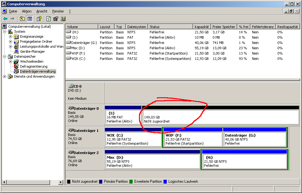

Nachdem ich dann mit FIXMBR und FIXBOOT aus der Wiederherstellungskonsole alles soweit wieder gerichtet habe, habe ich meine alte Installation gestartet und zu meinem Entsetzen feststellen müssen das meine 160GB Platte nur noch mit 10MB dargestellt wird.
Dann nach etlichen Tools habe ich mitbekommen das die Platte irgendwie zu FAT12 konvertiert wurde...warum auch immer.

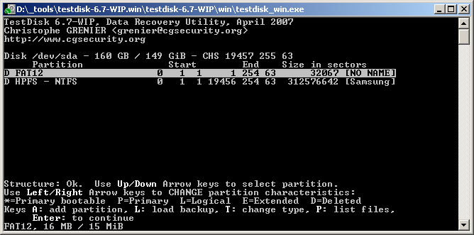

Meine Platte (Samsung die Volumebeschreibung) wurde auch gefunden, jedoch hab ich Trottel auf "add" gedrückt um eine neue Partition zu erstellen aus der gefundenen Platte.
(Es wird eine FAT12 Partition angezeigt, und dann die NTFS Samsung Partition)
Nun hoffe ich erstmal das alle Daten trotz neuer Partition noch vorhanden sind (ich habe die Partition dort aufgebaut, wo die NTFS anfing)

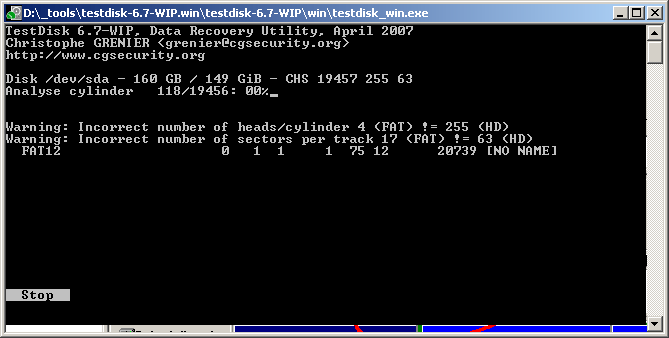

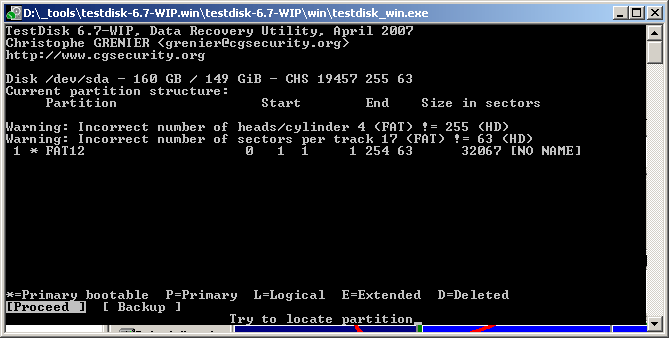

Das erste Problem besteht wahrscheinlich schonmal darin das ich folgende Fehlermeldungen erhalte:
"Warning: Incorrect number of heads/cylinder 4 (FAT) != 255 (HD)"
"Warning: Incorrect number of sectors per track 17 (FAT) != 63 (HD)"

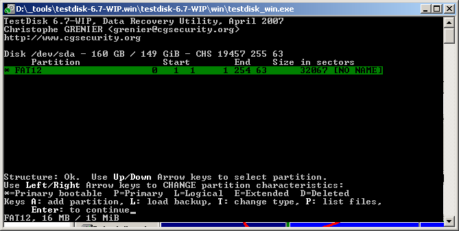

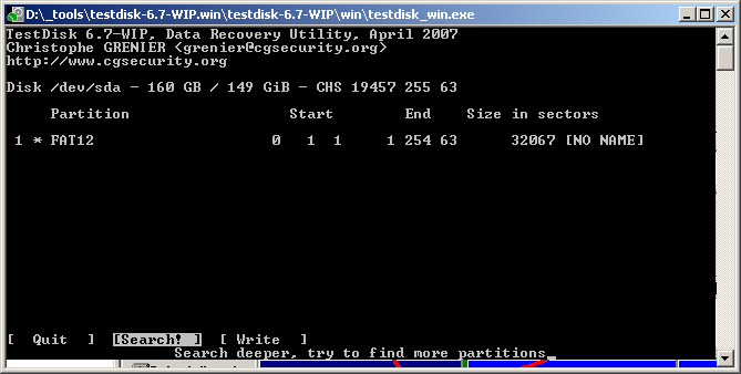

Nachdem die Deep Search durch ist, werde ich nun vor die Wahl gestellt (hier habe ich zu Anfang wahrscheinlich den Fehler gemacht und die Partition erstellt :-S)

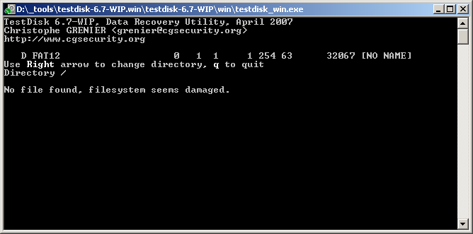

Drücke ich dann bei FAT12 [p] bekomme ich Bild 10. zu sehen.
(Zusätzlich steht ganz unten: "FAT12, 16 MB / 15 MiB")

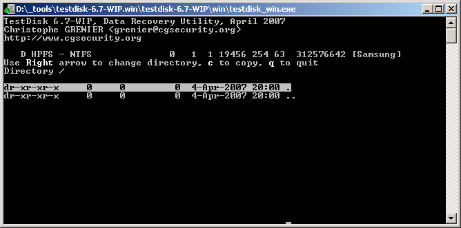

Drücke ich dann bei NTFS [p] bekomme ich Bild 11. zu sehen.
(Zusätzlich steht ganz unten: "NTFS found using backup sector!, 160 GB / 149 GiB")

01. Datenträgerverwaltung

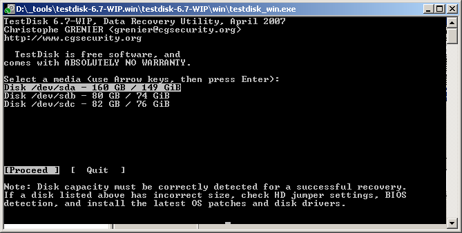

02. Auswahl der Platte

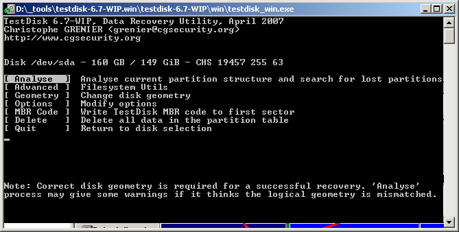

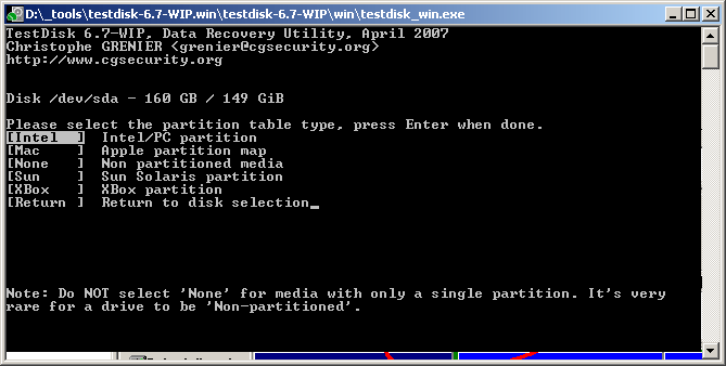

03. Partitions Tabellen Typ
04. Analyse Auswahl
05. [Proceed]

09. Nach Deep Search
10. FAT12 Partition ausgewählt

Wenn du mit add nur eine Partition erstellt hast, macht das normalerweise nichts aus.
Solange du keinen Bootsektor schreibst oder die Partition formatierst, spielt es keine Rolle.
Solange die nicht formatiert ist, hat die auch kein Dateisystem.
Das Problem ist, deine große NTFS-Partition sieht aber wie frisch formatiert aus, da die absolut leer ist.
Die Fat 12 wäre kein Problem und ist falsch.
Hättest du gleich ignorieren sollen und bei deren nichts machen.
Dieses bezieht sich nur auf die falsche Fat12 und bringt, da Fehlerhaft diese Fehlermeldungen.
Kann ignoriert werden.
Ich weiß nicht, bei welcher Partition beide Bootsektoren als bad angezeigt werden.
Verdacht geht aber auf die Fat12, da die NTFS-Partition als leer ohne Fehler angezeigt wird.

Ansonsten die aber leer aussieht, wie frisch formatiert, kann auch davon ausgegangen werden, das das vorige Dateisystem und Bootsektor überschrieben sind.
Partitionen rühren nichts an Daten in Sektoren.
Daher würde als sichere Alternative Datenrettungssoftware in Betracht kommen.
