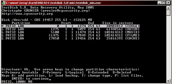

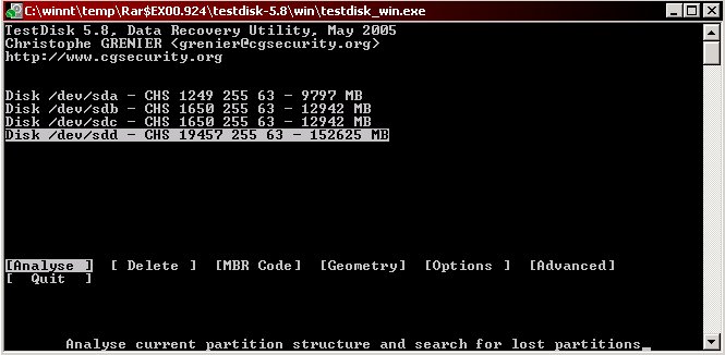

auch mich hat's erwischt... Auf meiner relativ neuen 160GB Festplatte wird die Partition nicht mehr gefunden.
Ich habe bereits Testdisk heruntergeladen und laufen gelassen. Die sind die Screens:
Die Festplatte wird erkannt, aber bei der Suche werden keine partitionen gefunden... Ich arbeite mit Windows 2000, die Platte lief schon ca. 3 Monate problemlos - es ist die zweite Festplatte und dient als reine Datenplatte (für Backups...).
Ich bin für Hilfe dankbar!
Gruß, kai
Sieht so aus das die Geometrie bei dir nicht stimmt.
Starte Testdisk erneut und gehe mal auf das Menü Geometry.
Setze mal nur bei Heads den Wert auf 255.
Ändere bitte um Himmels Willen sonst nichts! :rolleyes:
Gehe dann mit dem Pfeil auf Quit bestätige mit Enter.
Gehe mite dem Pfeil auf Analyse und bestätige auch mit Enter.
Setze einen Screenshot.
Nochmal bestätigen mit Enter und nochmal einen Screenshot.

Hi Fiona,
habe ich gemacht und es wurde failed angezeigt :eek:
Dann habe ich es aktiviert und neu gestartet. Nun wird die Festplatte auch größer angezeigt
Meine BS-Version ist: Microsoft Windows 2000 Version: 5.0.2195 Service Pack 4
Hier die Screenshots (Search läuft gerade):
Gruß, Kai
PS: Gibt es einen Trick, die Screenshots direkt über das Forum hochzuladen?
Die Größe stimmt schonmal.
Gehe jetzt bitte mal auf Geometry und ändere den Wert auf 255.
Der Wert bei Heads ist normalerweise 255.
Bei dir 240.
Daher ändere den in Testdisk.
Dann könnten die Partitionen erkannt werden.
Wie in der Anleitung.

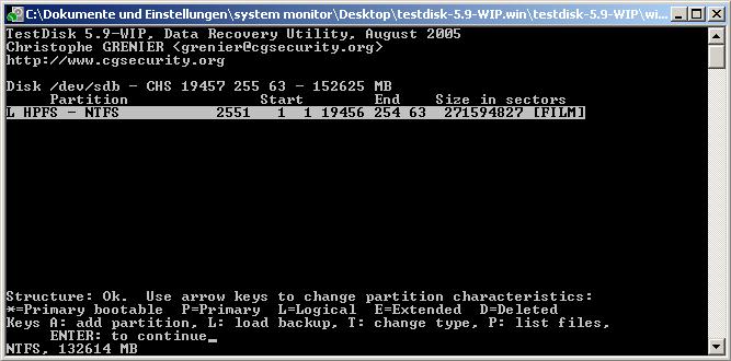

Heads habe ich auf 255 geändert, dann Search:
Hast du auch [Search] laufen lassen?
Siehst du unten bei diesem Menü;
[Quit] [Search] [Write]
Dort bitte auf "[Search] (Search deeper, try to find more partitions)" gehen und laufen lassen.
Dauert eine Weile.
Hinterher einen Screenshot.
Screenshots direkt hochladen siehst du unter Antwort erstellen, wenn du einen Beitrag schreibst bei Anhänge verwalten.
Viele Grüße
Fiona

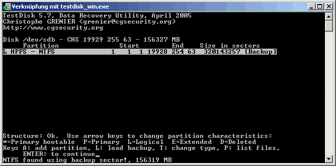

Hi fiona,
ich glaube, ich sehe ein Licht :-)
Hier der Screenshot...
K@i
Es wurde genau eine Partition überdie gesamte Festplatte gefunden.
Auch das Datenvolumen dazu.
Es wird auch ein Fehler im Bootsektor angezeigt.
Bestätige jetzt mit Enter.
Am nächsten Screen sollte dann die Partition und die erweiterte (Extended) dazu erscheinen.
Gehe dort auf Write.
Bestätige mit Enter und y.
Jetzt sollte auch ein Menü [Boot] kommen.
Dort steht;
Boot sector
Bad
Backup boot sector
OK
Sectors are not identical
Gehe dann auf das Menü [Backup BS] und bestätige mit Enter und y.
Dadurch wird der Bootsektor (Partitionssektor) repariert.
Wenn das Menü nicht kommt teile es mit.
Dann machen wir das manuell über das Menü [Advanced].
Ansonsten beende Testdisk jeweils mit Quit und starte Windows neu.
Überprüfe deine Festplatte auf deine Daten.
Dadurch das auch dein Dateisystem beschädigt sein kann, könnte vielleicht chkdsk kommen.
Chkdsk kannst du innerhalb von 10 Sekunden durch Tastendruck abbrechen.
Chkdsk kann auch beschädigte Dateien löschen.
Daher die Empfehlung.
Du weißt auch, das bei dir das Dateisystem beschädigt sein kann.
Viele Grüße
Fiona

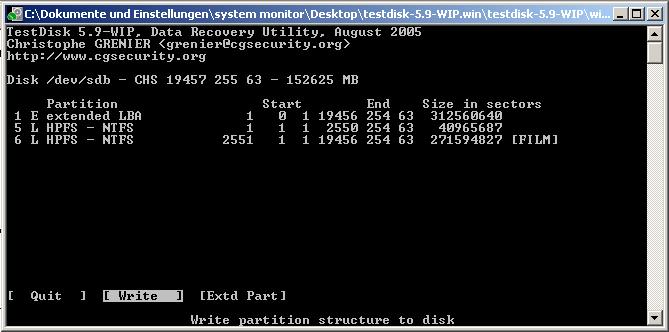

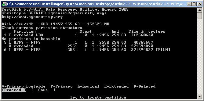

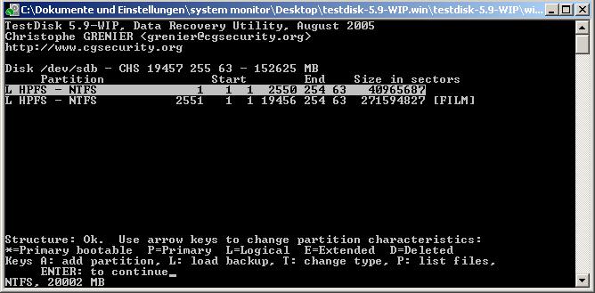

Hier mal einige Screenshots. Der Erste stammt noch vom ersten Durchlauf.
Der zweite Shot ist vom zweiten Durchlauf
und der nächste auch vom zweiten Durchlauf nach Ende von Testdisk (Deepsearch)
So... jetzt ich habe gesehen, dass die Analyse noch fehlt, also reiche ich die nach, hab ich eben beim 3. Start von Testdisk geschossen:
Ich weiss nicht, ob das jetzt aussagekräftig ist? Vielleicht fällt Dir ja noch was ein Fiona?

Hallo!
ich habe leider auch das Problem, dass sich meine 160GB Festplatte (Samsung Spinpoint) als externe Variante nicht mehr anzeigen lässt.
Anbei ein paar Screenshots von testdisk...
Gibt es einen Tipp, wie ich die Partitionen wieder angezeigt bekomme?
Leider kenne ich mich nicht so gut darin aus und bin für jede Hilfe dankbar :)
Ich benutze Win2k mit SP4 und habe das enablebiglba aktiviert.
Danke schon mal!!!!!
Grüße bgassner
