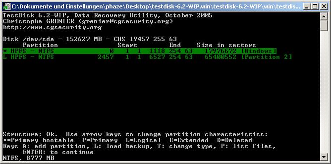

Hallo Fiona, erstmal Danke das du so schnell geantwortet hast. Hier sind mal die drei Screenshots.
Screenshoot 1: Nach der ersten Analyse

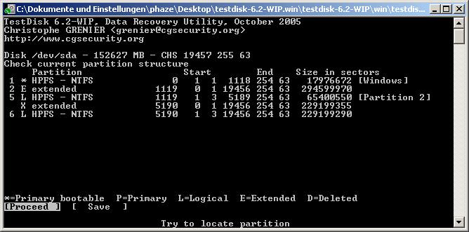

Screenshoot 2: Nach Proceed

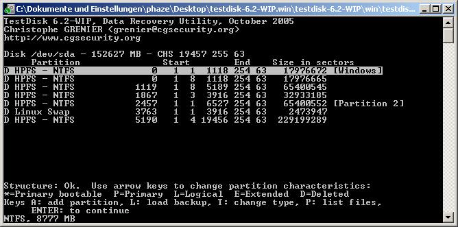

Screenshoot 3: Nach Deep Search

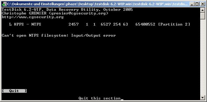

Screenshoot 4: Versuch mit 'p' die Daten anzuzeigen. Den Fehler bekomm ich allerdings bei
allen Partition ausser der Windows C:

Die Windows Partition und Partition 2 auf dem 2 Bild sind erstmal die einzigsten bei denen eine brauchbare Geometrie ist.
Der Rest entspricht nicht der Norm.
Teile mal mit wieviel Partitionen es waren.
Ich sehe drei.
Benötigst du nur zwei?
Teile es mal mit.

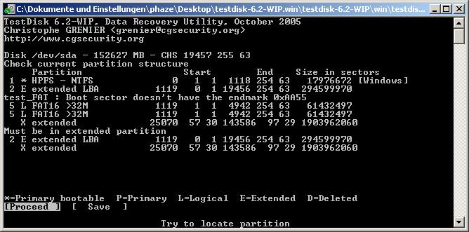

Bild 1: Nach Analyse und Proceed

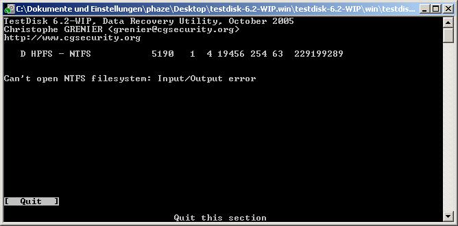

Bild 2: Nachdem ich auf 'p' gedrückt habe.

Sicherlich wenn die Partition 2 funktioniert wird dort nichts gemacht.
Du solltest dir aber dringend überlegen da der Wert am Anfang der Partition bei Sektor 3 anstatt 1 ist ein Backup zu machen und neu zuerstellen. Da die nicht Standard kann die Probleme wie Kompatibilität oder ähnlich machen.
An deiner Stelle würde ich da ein Backup machen die Partition 2-Partition dann löschen und in der Windows Datenträgerverwaltung enreut partitionieren und formatieren.

https://www.computerbase.de/forum/attachments/testdisk1-jpg.36522/
Siehst du an der dritten Partition ganz unten bei deinem ersten Bild.
Die Bootsektor-Infos (Partitionsektor) sind auch nochmal unterschiedlich zur Partitionstabelle und hat den Wert 4.
Ist auch in diesem Screen die Partition ganz unten.
https://www.computerbase.de/forum/attachments/testdisk3-jpg.36524/
Damit weichen die nicht nur vom Standard ab sondern stimmt auch nicht mit Partitionbstabelle und Bootsektor (Partitionssektor) überein.

Durch Fehler wird jetzt nach dem Löschen eine Fat16 größer als 32MB angezeigt.
Die kann aber nur2"GB groß sein und ist völlig verkehrt.
Das liegt an der buggy Partition in der Partitionstabelle.
Das der Bootsektor nicht gültig ist mit der Meldung 0xAA55 bedeutet wahrscheinlich das dort keiner vorhanden ist.
Ist auch nicht wichtig.
Wenn du bei Proceed bestätigst sollte die wieder richtig angezeigt werden.
Ansonsten teile es mit.

Soweit ich weiß war die dritte Partition direkt hinter Partition 2.
Viele Grüße
phaze
Hoffe mal das deine Daten noch an der alten Stelle sind.
Kopiert und Werte ergänzt.
Die Partition 2 sollte auf D stehen.
Mache bitte genau das was hier steht.
Sei bitte vorsichtig mit Bootsektor neu schreiben und achte auf die Hinweise.
Es gibt bei dir so wie ich es gesehen habe noch Infos von der vorigen Partition.
Wenn hier irgend was nicht klappt kann man auch versuchen die wiederherzustellen.
Die weicht auch vom Standard gleich zweimal ab.
Ist daher einmal in der Partitionstabelle verkehrt mit dem Wert 3 beim Sektorwert.
Du könntest die Partition höchstens mal manuell eingeben.
Wenn das nicht hilft benötigst du Datenrettungssoftware.
Beachte bitte alle Hinweise bei der Bootsektorwiederherstellung.
Ist nicht ungefährlich!

Edit: Ich hab jetz abgebrochen. Du schriebst ja von einigen Minuten. Wie geht es nun weiter?
Dann findet es keine oder verkehrte Infos zum Dateisystem.
Kannst du abbrechen.
Sieht so aus das du Datenrettungssoftware brauchst.
Oftmals zeigt aber Knoppix noch Daten an die Windows nicht mehr anzeigt.
Schaue dir deshalb mal Knoppix an.
