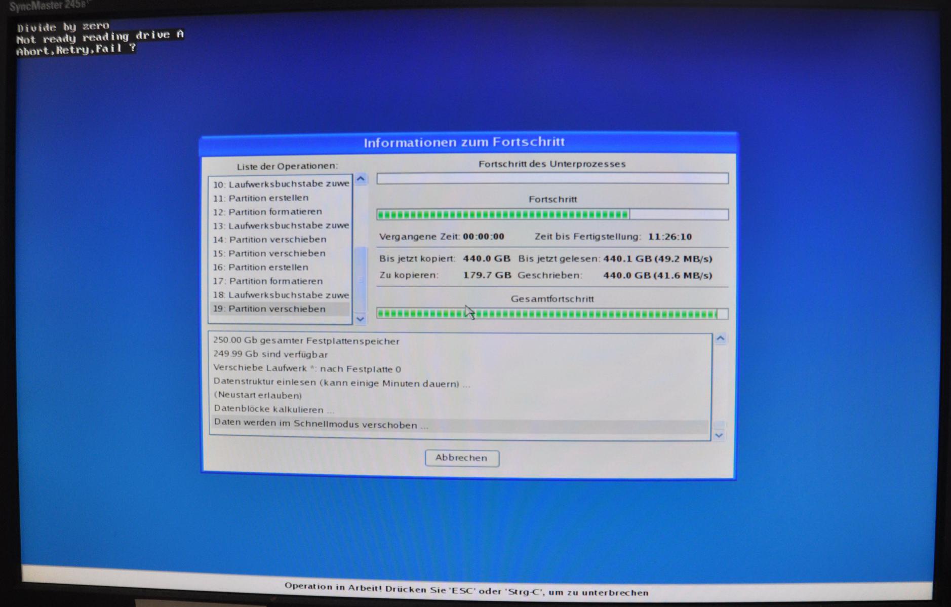

Da ich alle Schritte mehrfach checkte, ließ ich schließlich das Tool mit der Arbeit beginnen. Ich glaube direkt nach Punkt 1 sollte ich den Rechner runterfahren, da nachfolgende Punkte nur Offline ausgeführt werden könnten. Das Ganze lief dann gestern abend bereits 24 Stunden, ohne Fehlermeldung; die Fortschrittsbalken bewegten sich noch immer. Die letzte Aufgabe lief, so sah es zumindest aus. Heute morgen ging ich erwartungsvoll an den Rechner und schluckte erstmal. Über der 'netten' Windows-Styled-GUI liegt nun oben links ein schwarz unterlegter (wahrscheinlich DOS-) Meldungstext:
divide by zero
not ready reading drive A:
Abort, Retry, Fail?​
Laut Recherche zeigt entweder der Floppy-Hebel nicht nach unten (verm aus der 5 1/4 " Zeit) oder es liegt keine Floppy-Disk drin. Wie auch immer, warum greift dieser Prozess überhaupt auf das nicht vorhandene Laufwerk A: zu und was soll ich tun? Irgendeine Floppy-Disk einlegen geht ja nicht. Soll ich gar auf Abort oder Fail drücken?
Hinterher ist man immer schlauer. Wieso habe ich nicht erstmal nur die Aufgaben bis einschließlich Punkt 4 ausgeführt, dann in Win7 auf den neuen 3 Partitionen fast alles von V: gesichert und erst dann mit Punkt 5 und 6 fortgefahren? OmG, naja nun ist Schadensbegrenzung angesagt.
Meiner Meinung nach müsste ja bereits Punkt 5 abgehakt sein und lediglich Punkt 6 einen Fehler verursacht haben. Eigentlich müsste ich doch auch einfach Abbrechen oder den Rechner runterzwingen können. Nach nem Neustart müsste doch alles so sein, wie gewünscht, außer das die Partition P: fehlerhaft oder gar nicht vorhanden ist, oder? Naja, fest steht, dass ich jetzt nichts ohne Eure Hilfe mache. Ich habe Euch mal nen Screenshot unten angehangen, den ich mit meiner Kamera heute morgen gemacht habe. Warte jetzt sehnlichst auf Eure Hilfestellungen.
*schnief*, der t4z
Weil weder meine Maus, meine USB- noch meine PS2-Tastatur Befehle an den scheinbar eingefrorenen Prozess übergeben konnte, hatte ich keine andere Wahl als den Rechner zu zwingen, neu zu starten. Leider wurde das System nicht erkannt. Via Linux Ubuntu Live-CD habe ich mir dann die Platte angesehen. Alle Partitionen (inkl System) bis auf V: :( waren vorhanden. Danach startete ich mit der Windows 7 DVD und ging auf reparieren. Danach versuchte ich regulär neu zu starten, erhielt jedoch die gleiche Fehlermeldung. Erneutes booten via Win7-DVD zeigte mir die Systemplatte (nun H: ?) als 'wiederhergestellt' an. Rechner bootet jedoch bis jetzt immer noch nicht.
