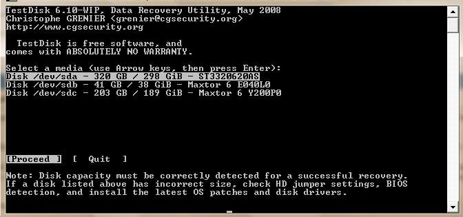

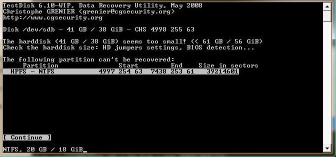

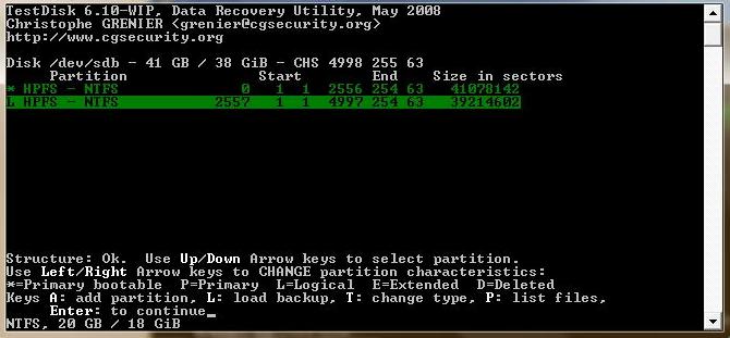

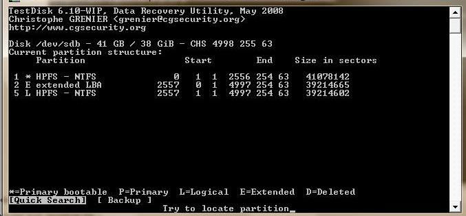

hier ist jetzt etwas material für mueli.
ich kenne mich wie gesagt mit dem programm nicht aus. soweit ich das sehen kann erkennt er aber die betreffende hd (41gb) richtig mit der gesamtgröße und den partitionen.
allerdings kommt nach der schnellsuche die meldung das die hd zu klein erscheint und die partition nicht widerhergestellt werden kann.
wenn ich dann fortfahre listet er mir beide partition nochmal auf und kann mir dann nach einigem warten die dateien anzeigen lassen. sieht so aus als wären das ordner, kann darin aber nicht navigieren. kann damit jetzt weiter nicht viel anfangen...
was soll ich jetzt machen?

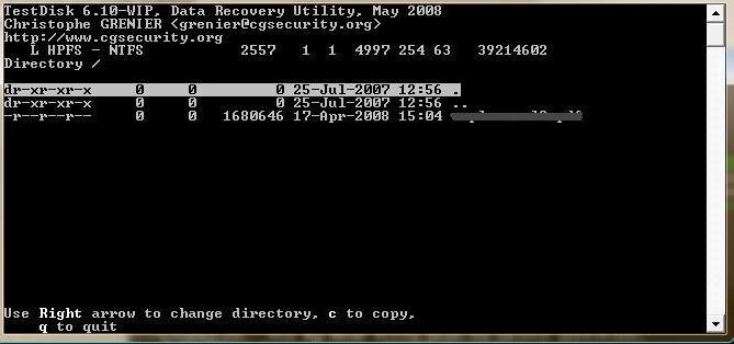

Hast Du auch von der ersten Partition mal mittels P den Inhalt gelistet? Abgesehen vom dritten Screen sieht es eigentlich gut aus, was die Partitionierungsdaten angeht. Der letzte Screen deutet auf eine def. MFT hin, hier wird wohl der Einsatz eines Datenrettungsprogrammes , wie z. B. Restorer2000, notwendig sein.
also bei der ersten partition hat er anscheinend keine probleme, und listet die dateien auch sehr schnell, wenn auch vollkommen durcheinander.
woran erkennt man denn das dieser mft-defekt da ist? müsste die liste viel länger sein im letzten screen?
auch mit datenrettungssoftware kenn ich mich eigentlich nicht aus. ist mit testdisk da nichts mehr zu machen?
dieser restorer2000 kann in der demo-version scheinbar nur sehr kleine dateien widerherstellen. gibts noch eine freeware-alternative?
Der Letzte Screen sieht eher nach einem Fehler im Dateisystem aus, also z.B. in der MFT, da stehen die Informationen drin, wo Dateien zu finden sind. Die MFT wird i.d.R. mit chkdsk berichtigt, dazu gibt es redundante Informationen wie einen Backup der MFT (MFTMirr). Bei List müsstest Du das komplette Root-Verzeichnis der Partition sehen, inkl. Recycled und System Volume Information.
