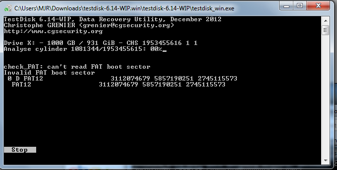

Aufgrund eines Programms (Name vergessen), das ich zur Analyse verwenden wollte, weiß ich, daß die Daten im RAW-Format vorlagen, da das Programm mit der Begründung abbrach, daß es sich um RAW handele.

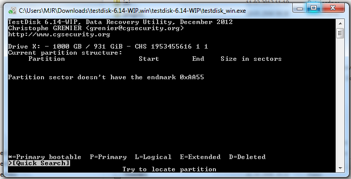

Bei TestDisk erschien unter dem Menüpunkt Analyse dann folgendes:
Wenn ich Enter drücke, beginnt mit einiger Verzögerung Quicksearch einen sehr langsamen Suchlauf, der immer noch läuft. Hier erschien folgende Meldung:
GetDataBack für FAT hat keine Daten gefunden!
