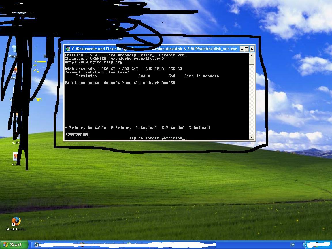

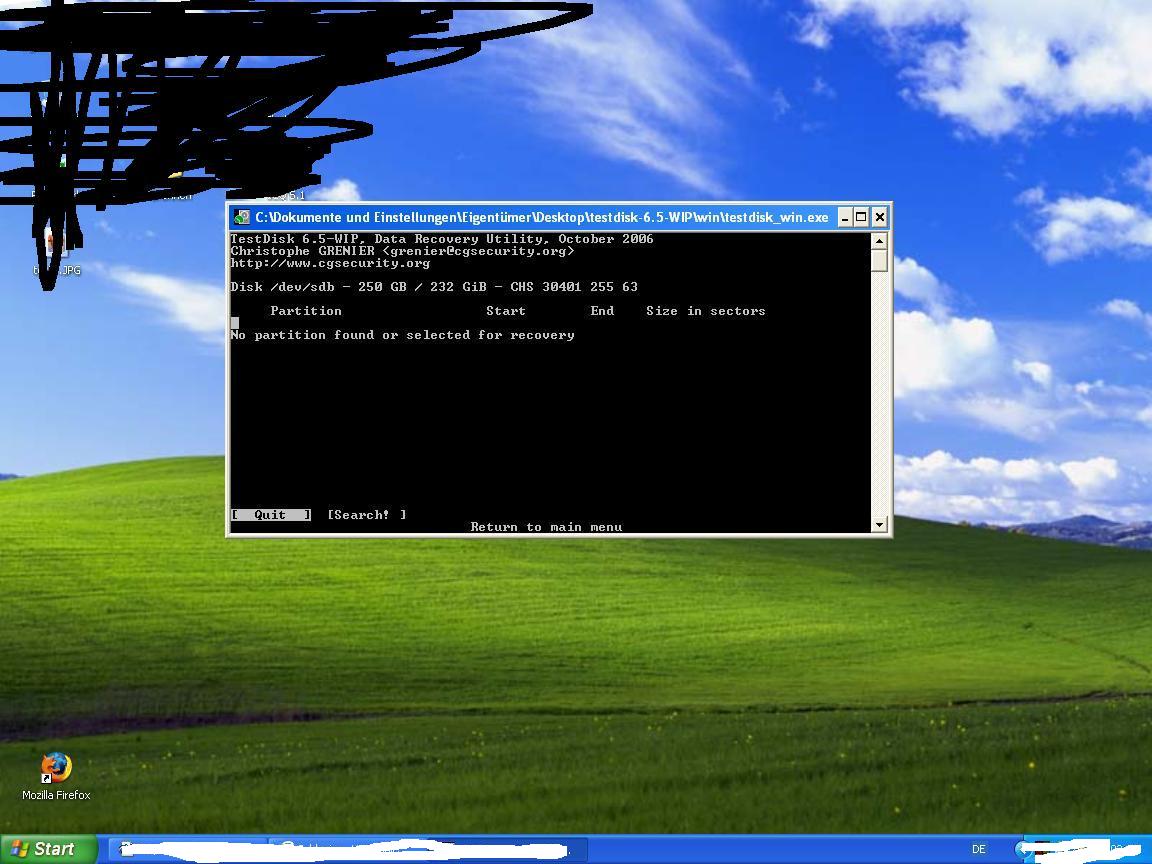

Hallo Leute
ich hab ein "kleines" Problem. ich hab meine interne festplatte mit O&O Eraser reinigen wollen hatte dabei aber die Externe USB-Festplatte an. Das prog lief nur ein paar sekunden bevor ich die platte ausgemacht habe. Also ist anzunehmen das nicht viel gelöscht worden sein kann. Vllt die Struktur oder ähnliches (bin aber kein pro auf dem Gebiet)
also hab ich ein bißchen rumgeschaut und das Programm Testdisk ausprobiert. Was mir aber noch nicht den gewünschten erfolg beschert hat.
ich habe 2 bilder gemacht.
Ich hoffe jemand kann mir helfen. Hab einige threads gelesen aber das hatte mir bisher nicht weitergeholfen.
dank euch schonmal

Und was soll man dir da nun helfen?? Willst du nur das die Platte wieder läuft oder willst du die Daten wiederherstellen??
Du kannst ja mal auf deinem letzten Bild bei Testdisk auf Search gehen und laufen lassen.
Wenn eine Partition gefunden wurde kannst du mal p drücken ob Testdisk Daten anzeigt oder eine Fehlermeldung.
Wenn keine Daten angezeigt werden ist das Dateisystem zu stark beschädigt das du Datenrettungssoftware benötigst.
