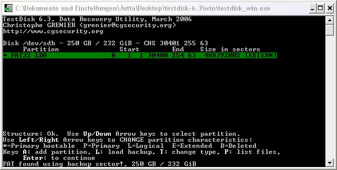

da ich WinXP auf meinem Rechner neuinstallieren wollte und Linux parallel betreiben wollte, habe ich vor der Windows Neuinstallation meine Partitionen gelöscht, dabei aber nicht darauf geachtet, dass meine externe Festplatte angeschlossen war, und habe leider auch diese Partition gelöscht. Die Daten sind aber noch vorhanden, leider ist das Dateiformat nun RAW und ich kann nicht drauf zugreifen.

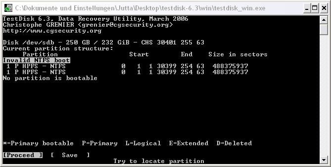

Wenn ich die Platte mit Testdisk analysieren will, bekomme ich 2mal das gleiche angezeigt (siehe Bild 1).
Da weiß ich schon gar nicht, was ich auswählen soll, ich habe mich mal für die erste Zeile mit
" 1 P HPFS - NTFS 0 1 1 30399 254 63 488375937"
entschieden.

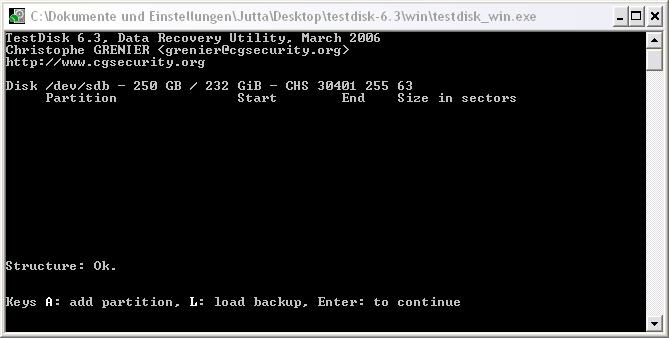

Danach bekomme ich Bild 2 angezeigt.
Ich habe mal weiter auf Proceed geklickt. Das sieht dann so aus wie in Bild 3.
Wenn ich da p drücke, bekomme ich meine Daten angezeigt.
Also nehme ich an, das ich bisjetzt alles richtig gemacht habe. Doch was mache ich jetzt?

Die Analyse die du mit den 3 Screenshots gemacht hast ist wohl bei weitem besser.
Wird daher von mir empfohlen.
Windows hat wohl bei dir eine Partition erstellt die nicht richtig formatiert wurde.
Daher gibt es da auch keinen Bootsektor.
Dann kannst du auf einer Partition ohne Dateisystem auch keinen schreiben oder anhand des Backupsectors wiederherstellen.
Auf deinem ersten Bild siehst du deswegen das die Partition nur bis Cylinder 30399 geht.
Windows Setup läßt oftmals am Ende einen Cylinder ca. 8 MB frei.
Wird öfters zum konvertieren benötigt (Beispiel dynamisches Volumen) oder hängt auch mit Cylinder boundary zusammen.
Deine Partition nach der tieferen Suche geht bis Cylinder 30400 und wird anhand des backup sectors dann gefunden.
Ist somit einen Cylinder länger.
Drücke bei der Partition mal p ob deine Daten angezeigt werden.
Zurück kommst du wenn du q drückst.
Ansonsten solltest du die wiederherstellen können.
Setze die Partition mal mit dem Links und Rechtspfeil auf der Tastatur wenn du von der nicht bootest von Stern * auf P für nur primär (ist der Buchstabe ganz Links bei der Partition).
Bestätige dann mit Enter.
Gehe auf Write und bestätige mit Enter, y und OK.

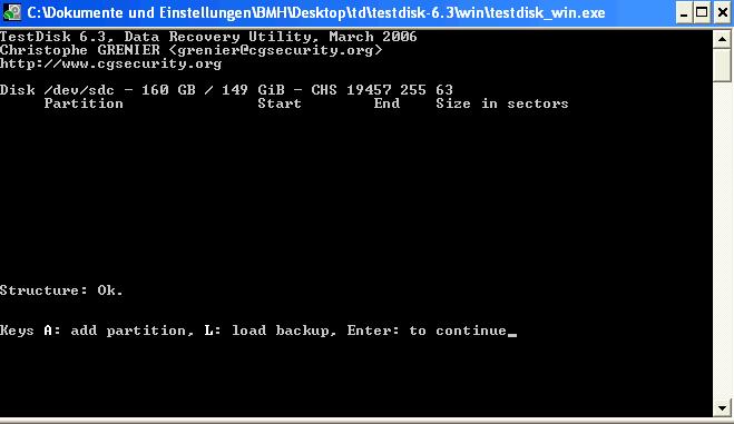

Hi!
mir ist genau das selbe wie Taunus passiert! hab beim löschen/neuinstallieren von xp vergessen die externe Usb festplatte auszustöpseln :(
Hab die Paritition gelöscht und brav mit B bestätigt! tja....:rolleyes:
(hab mich immer gewundert, warum ich auf laufwerk i nicht zugreifen kann und auch dort ne neue paritition für xp einrichten kann)

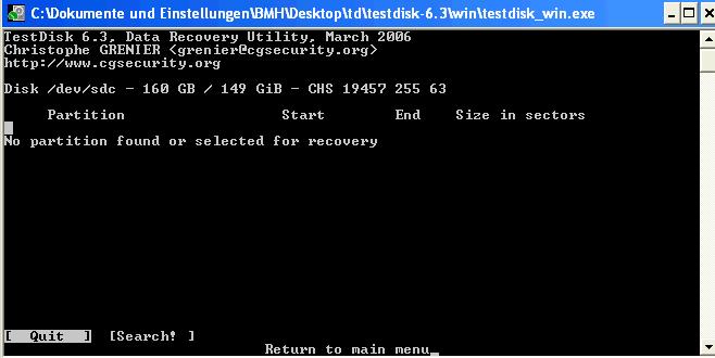

hab die externe festplatte nun an meinen 2.pc angeschlossen und testdisk laufen lassen.
Leider hat er nix gefunden :( (bild11)
Wenn ich mit Enter bestätige, dann wars das! (bild 1)
Gibt es eine möglichkeit, die daten dochnoch auszulesen bzw. noch zu retten?
:freak:

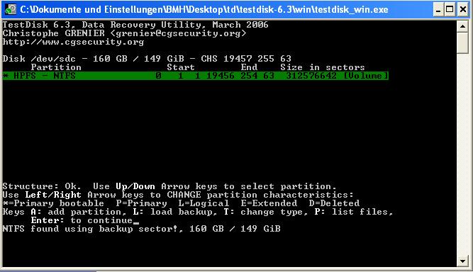

UPDATE:
Es hat funktioniert :cool_alt: :cool_alt: :cool_alt:
BEsten Dank !!!!!!
