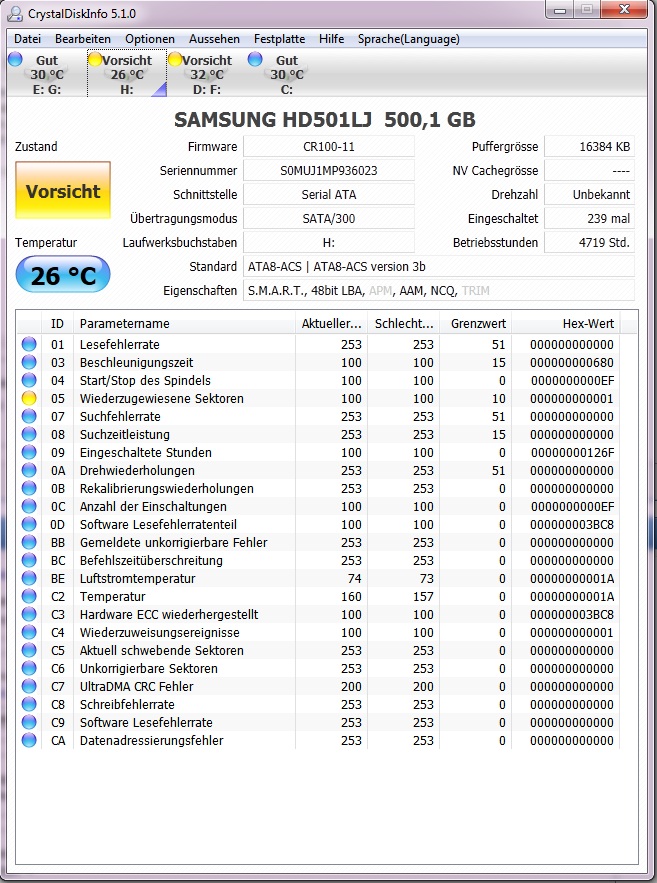

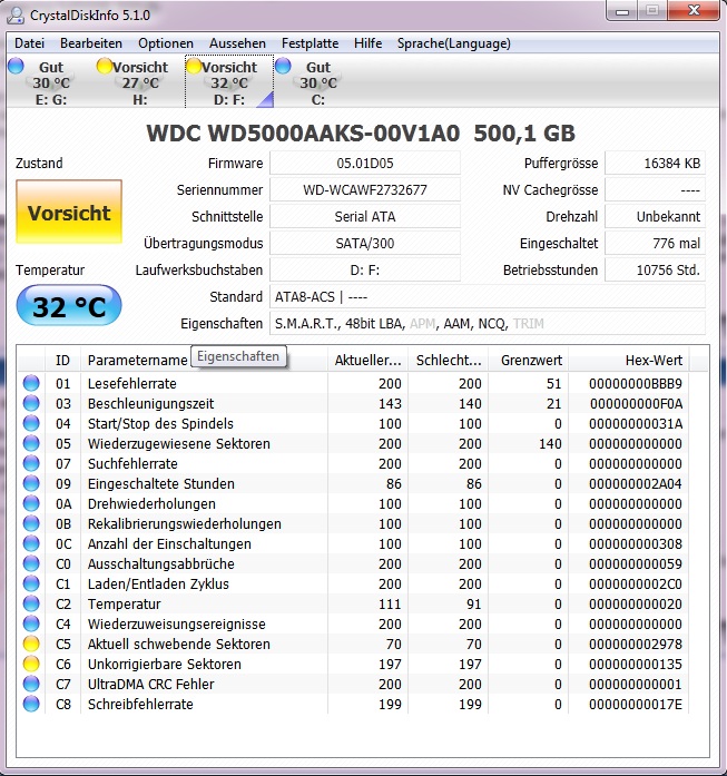

habe mal die kabel an den platten getauscht und naja problem taucht wieder auf chrystaldiskinfo zeigt denke ich mal das ich die platte an die wand werfen kann...
aber gucke mal selber und danke! für deine antwort!
mfg
und was sagst du wegen der andren hdd die gelb is auf dem 2. bild?

Die Samsung hat 1 wiederzugewiesenen Sektor, das ist O.K.
Die WD hat viele schwebende Sektoren, die nicht lesbar sind. Das verursacht die Probleme.
Kopiere schnellstmöglich alle Daten von der WD auf eine andere HDD.
Wenn das erledigt ist, lade die Data Lifeguard Diagnostic von der WD-Seite runter und prüfe die HDD damit.
Wenn das Programm die HDD als defekt einstuft, erhältst du einen Fehlercode, mit dem du, sofern noch Garantie auf der HDD ist (das kannst du auch auf der WD-Seite anhand der Seriennummer prüfen) die RMA einleiten kannst. Wenn nicht, kannst du die HDD mit dlgdiag mit Nullen überschreiben und danach nochmal einen Screenshot von CDI posten, allerdings ist bei so vielen schwebenden Sektoren mit einem Defekt zu rechnen.
