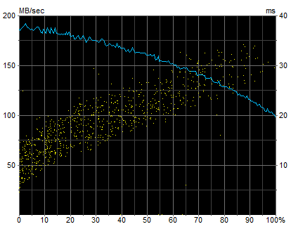

  • HD Tune (Wenn die HDD nicht "ausgefallen"* ist) gibt eine durchschnittsgeschwindigkeit von 150 MB/s und eine Antwortzeit von 18,9 ms aus. (Bild anhängend). Health auch Ok. Wärme liegt bei 37 bis 38.

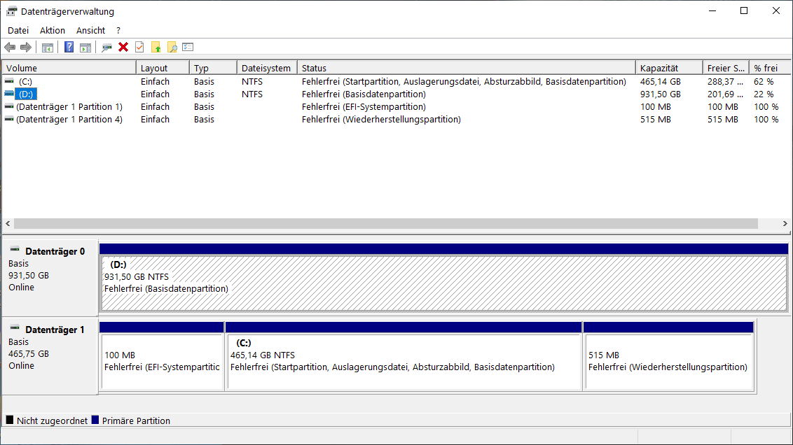

Zeig mal einen Screenshot der Datenträgerverwaltung

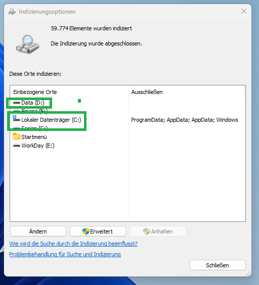

Wenn das mit dem Kabel nicht hilft, versuch mal, mit angeklemmter HDD, deine SSD und HDD indizieren zu lassen. So dass bei dir C und D einbezogen sind.

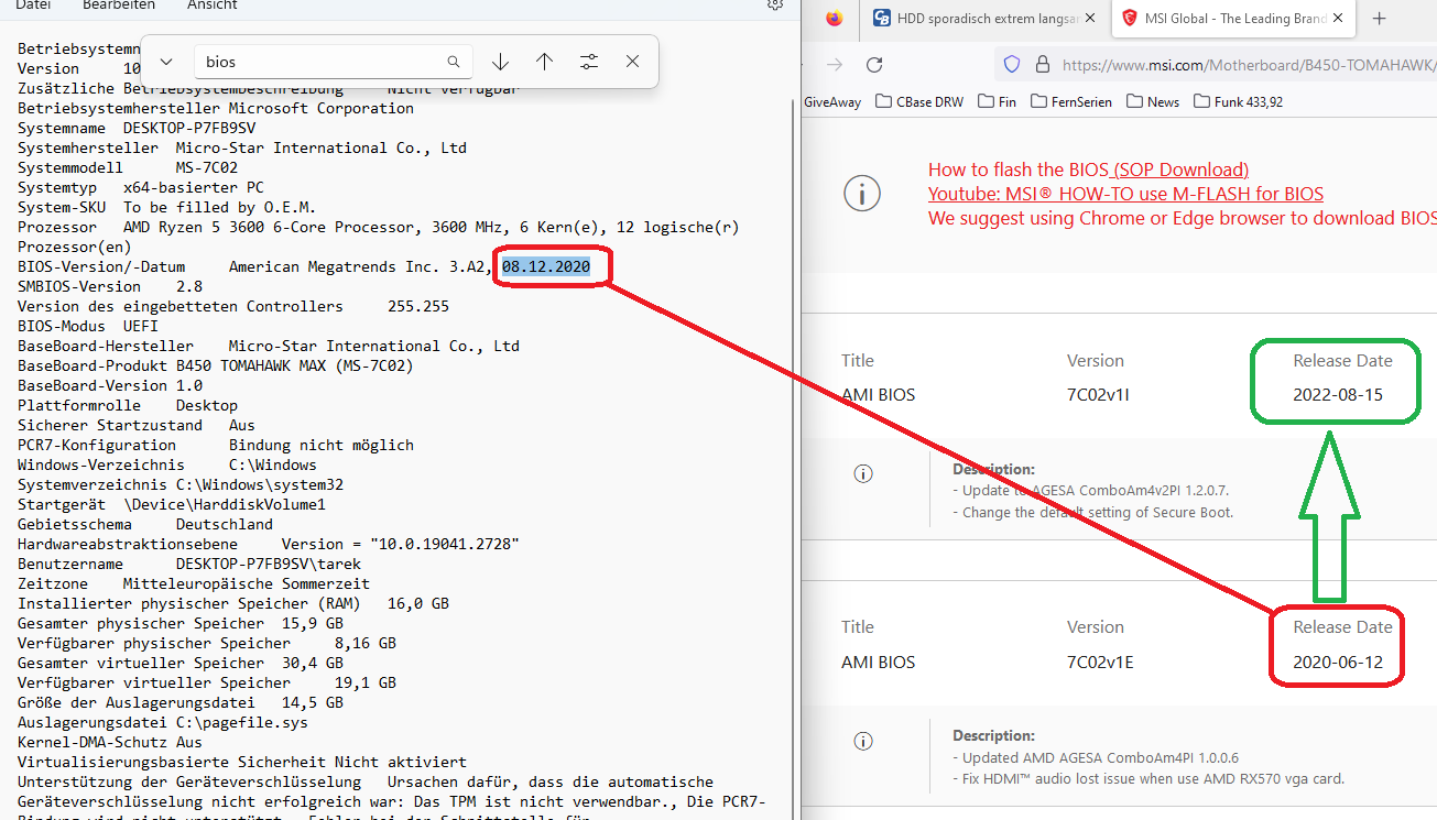

Danke, ich werde mein UEFI alsbald updaten.
