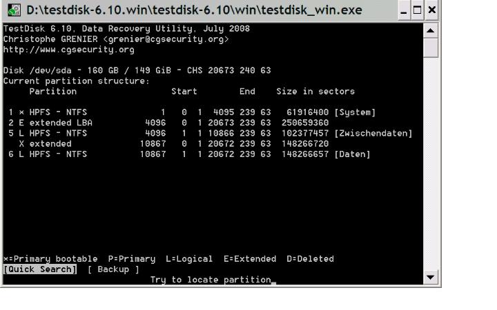

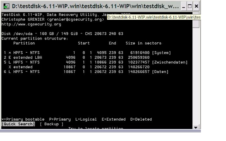

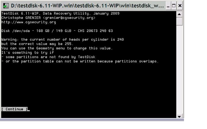

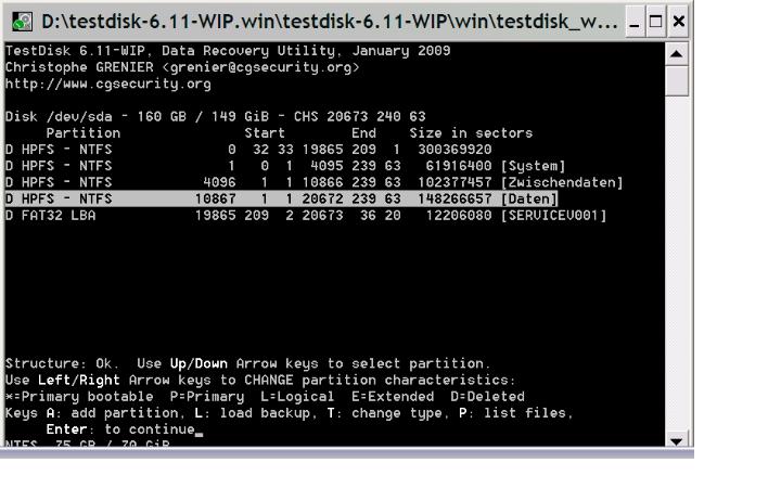

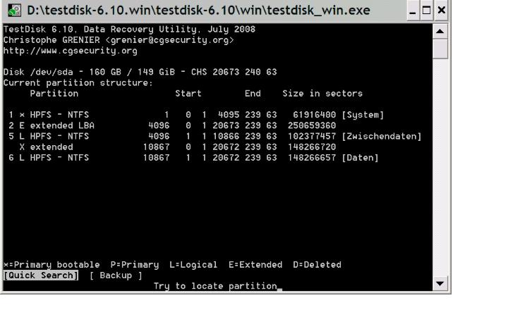

leider habe ich gestern ein Partition formatiert, welche besser nicht formatiert hätte werden sollen.
Mit Testdick komme ich hier irgendwie nicht weiter...
System WinXP
nach analyse - deeper search wird die betroffene Partition (hier 6 - DATEN) zwar angezeigt, ich kann dort aber scheinbar nix mehr tun...
screen shots:
siehe Anhang
Ich hoffe Ihr könnt hier weiterhelfen.
Danke

Du solltest wenn die Partition markiert ist auchmal p drücken, ob deine Daten oder eine Fehlermeldung angezeigt wird.
Ist nur im Fall.
Testdisk kann normal keine Daten einer versehentlich formatierten Partition wiederherstellen.
Das würde nur funktionieren, wenn du unterschiedlich formatiert hast.
Das bedeutet FAT auf NTFS oder umgekehrt.
Idnetisches formatieren einer Partition überschreibt das Dateisystem.
Testdisk würd im Fall nur das leere frisch formatierte Dateisystem finden.
Im Fall würde Datenrettungssoftware helfen, die Daten in den unterliegenden Sektoren liest und du muß die auf einen anderen Datenträger kopieren.
Wenn du nur Bilder oderähnlich hast, ist zumeist Freeware ausreichend.
Freeware ist eher darauf spezailisiert kürzlich gelöschte Dateien, solange die nicht in den Sektoren überschrieben ist wiederherzustellen.
Probleme bei Freeware sind oftmals Dokumente und fragmentierte Dateien.
Sicherer ist kostengünstige Datenrettungssoftware, die auch Ordnerstruktur und Dateinamen wiederherstellen kann.
Spart unmengen an Arbeit, dies alles zu sortieren.
Kostengünstig im Fall ist scavenger und der lange scan deiner Partition.
Ansonsten setze ich dir auch Infos zu PhotoRec im Testdisk-Ordner.

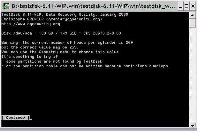

Wenn es sich um Bilder handelt, lade dir Testdisk 6.11WIP in der neuesten beta.
https://www.computerbase.de/downloads/systemtools/festplatten/testdisk/
Nach dem dekomprinieren findest du den Testdisk-Companion PhotoRec.
Bestätige durch, wähle deine Festplatte und bis du die Option File Opt siehst.
Öfnne File Opt und drücke s (select) um alls Dateitypen abzuwählen.
Wähle dann explizit nur die Dateitypen aus, die du benötigst.
Spart unmengen an Arbeit, da keine anderen Dateien mit wiederhergestellt werden.
Wähle zum scannen unallocated space only und nicht whole drive.
Hiermit scannst du nur den freien Speicherplatz und nicht die gesamte Festplatte mit auch den vorhandenen Dateien und spart auch Arbeit und Zeit.
Infos zu PhotoRec auch hier;
http://www.cgsecurity.org/wiki/PhotoRec_Schritt_für_Schritt
Teile es insoweit mal mit.
PhotoRec behält die Dateienamen nicht bei, dafür aber das Erstellungsdatum in den Exif-Daten.
Ist bei Bilder zumeist ausreichend!
