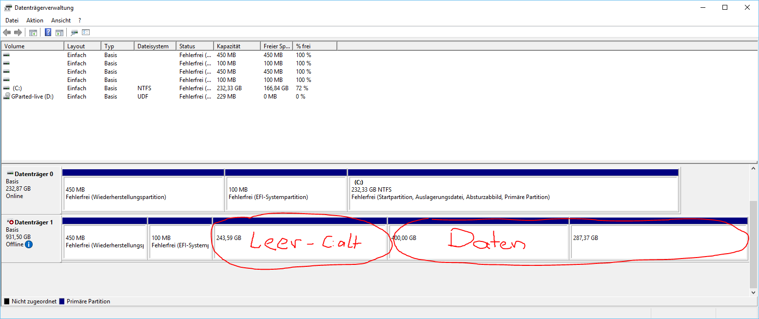

hab meine Systempartition mit dem Samsung Tool auf eine SSD geklont. Meine beiden anderen Partitionen (alles Dokumente) auf der alten Systemfestplatte würde ich gerne noch weiter benutzen.
Die geklonten Partitionen habe ich nach dem klonen und testen (läuft erstmal alles) mit GParted von der alten Festplatte gelöscht. Im Gparted sieht man allerdings keine Wiederherstellungs-/Efi-Partition mehr - unter Windows jedoch schon. Daher kommt wahrscheinlich auch der Signaturkonflikt, da ja Efi-und Wdh.-Partition auf SSD und Festplatte die gleiche UUID haben. Aber wie kriege ich die gelöscht bzw. wird das helfen? :D
Lg, Franz
Ein Bild unter Windows:
kommandozeile -> diskpart
die zu löschende platte auswählen (list disk und dann select disk) und mit clean säubern.
falls du hilfe brauchst bei den befehlen -> google.
-andy-
