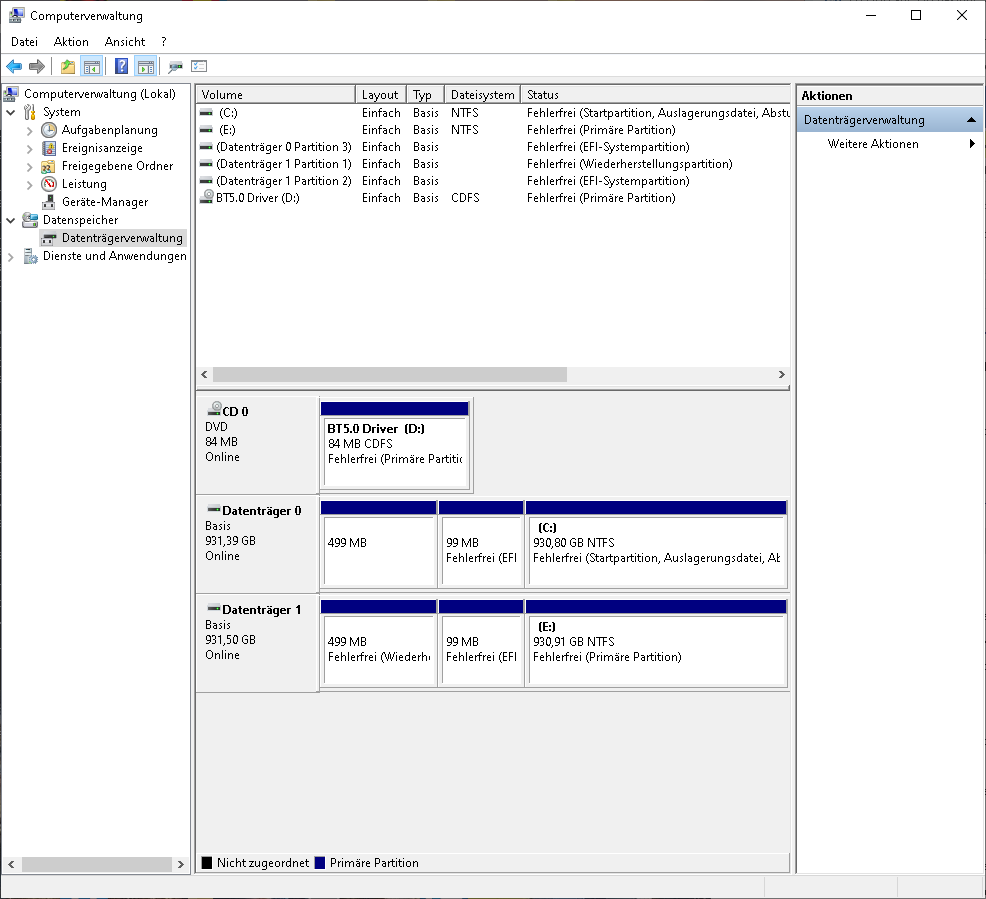

Öffne bitte mal die Datenträgerverwaltung, maximiere das Fenster und erstelle einen Screenshot davon (dazu kannst du beispielsweise das Snipping-Tool von Windows nutzen; speichere das Bild bitte als PNG-Datei ab). Lade das Bild dann auf den Server von Computerbase hoch und stelle es hier rein (nutze bitte keinen externen Image-Hoster).

Gut. Scheint ja alles mit geklont worden zu sein. Was da genau schiefgelaufen ist, weiß ich auch nicht. Wir könnten jetzt das ein oder andere ausprobieren und herumdoktoren. Schneller wird es wahrscheinlich gehen, wenn du eines der anderen vorgeschlagenen Cloning-Tools ausprobierst.
Du kannst vorher natürlich auch das versuchen, was Bonanca vorgeschlagen hat.

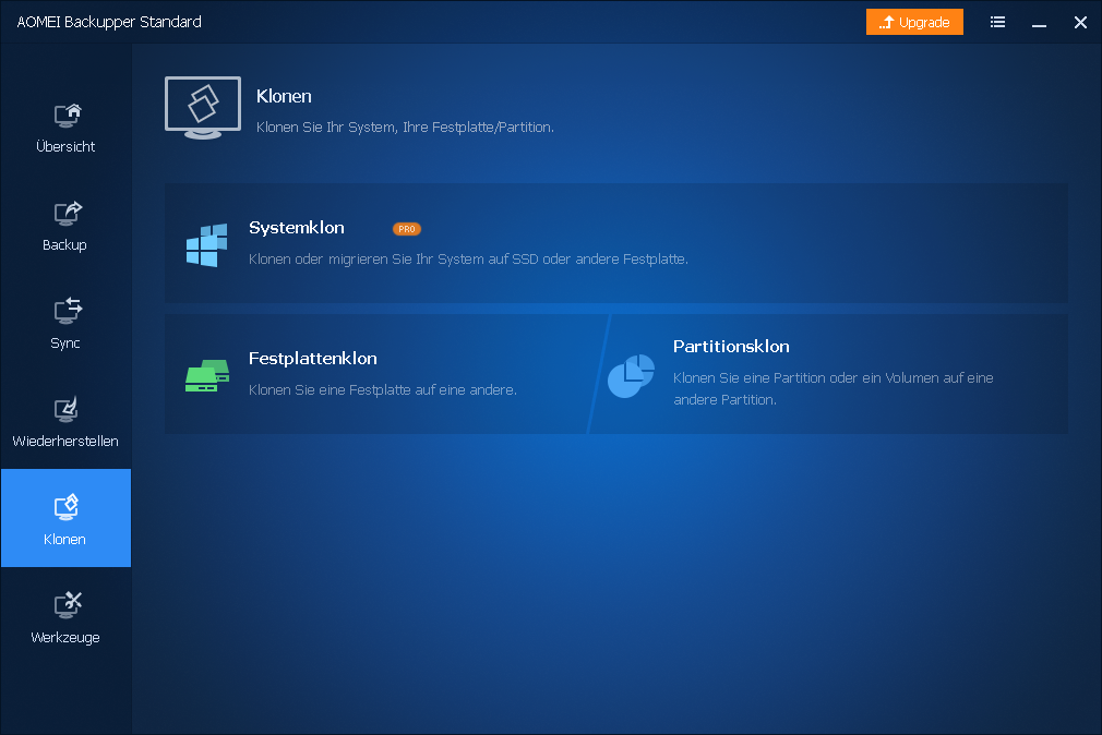

Danke. Ich habe nun diese 3 Optionen:
Da ich ja eigentlich schon alles geklont hatte, würde es reichen wenn ich die Partition klonen würde? Der Systemklon scheint auch etwas zu kosten.
ja lade dir die obige version runter und nimm systemklon und mache damit deine Kopie,
im nächsten schritt wählst deine windows partition aus und den zielordner

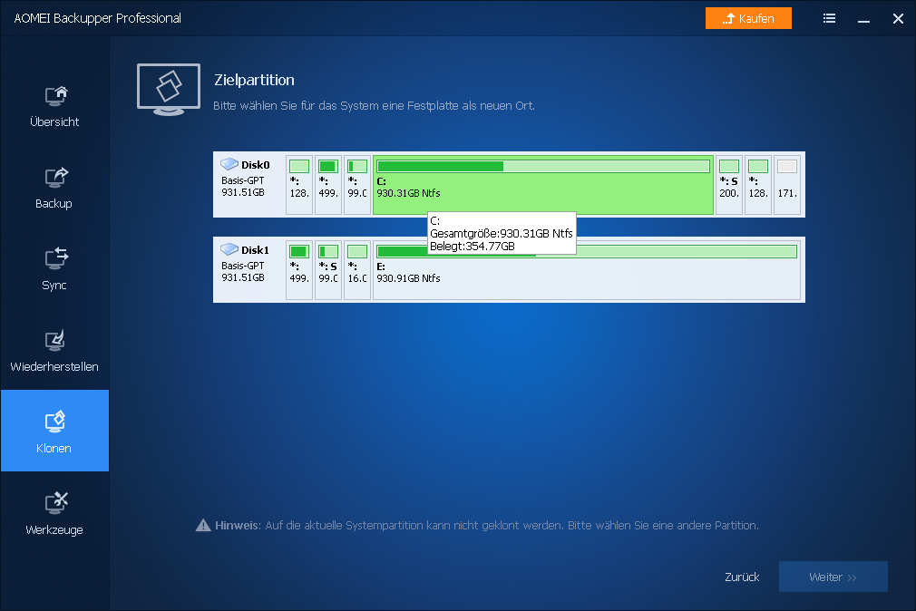

Ich bekomme leider diese Meldung:
Soll ich vielleicht nochmal die HDD zur Systempartition machen?

was ist disk0 und was disk1
wo ist deine leere als exfat oder nfts formatierte SSD (und ohne partitionen auf dieser)
Ich habe Systemklon ausgewählt.
Disk 0 ist die neue SSD.
Disk 1 ist die alte HDD.
formatiere mal disk0 und lösche dort alle partitionen also auf der ssd, dann booten und windows starten über die hdd

Welche Windows-Installation wird denn aktuell verwendet. Die auf der SSD oder die auf der HDD? Denn das Tool sagt, dass auf die aktuelle Systempartition nicht geklont werden kann. Wenn Windows aktuell auf der SSD läuft, dann funktioniert das Klonen von HDD auf SSD logischerweise nicht. Du musst schon die Windows-Installation auf der HDD booten.
Ich gehe jetzt mal davon aus, dass das aomei Tool unter Windows läuft und nicht von einem USB-Stick gebootet wurde.
Es läuft gerade über die Windows-Installation auf der SSD. Die SSD ist gerade die bevorzugte Partition in Allem, außer eben dem Booten. Ich weiß leider nicht wie ich die ganzen Funktionen noch einmal der HDD zuschreiben kann, sodass ich dann die SSD formatieren und neu auf sie klonen kann.
