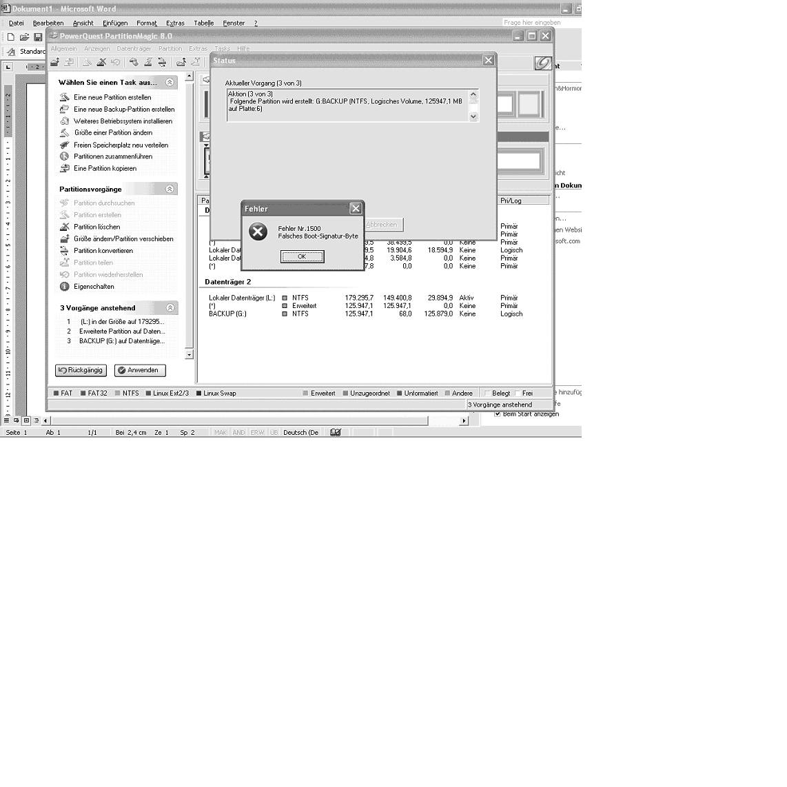

Dabei gab es die Fehlermeldung: Fehler Nr. 1500 Falsches Boot-Signatur-Byte
(Screenshot ist vorhanden auch mit den 3 Aufgaben zur Teilung der Platte.)
Danach konnte ich nicht mehr auf die Partition mit den Daten zugreifen. War nur mit (*) und ohne Laufwerksbuchstabe als Erweitert gekennzeichnet. Sonst waren danach 2 Partitionen vorhanden: Die alte und die ich neu erstellen wollte.

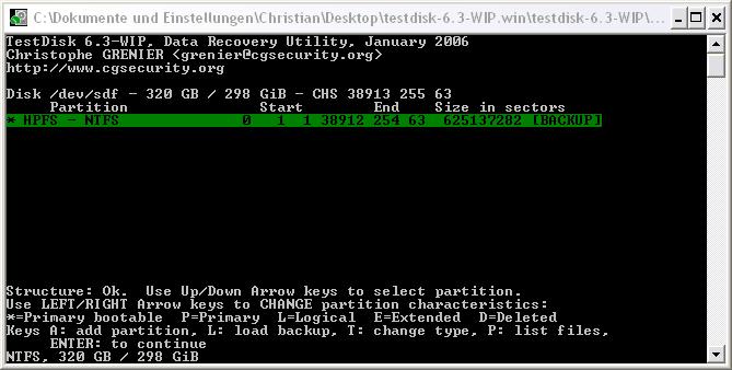

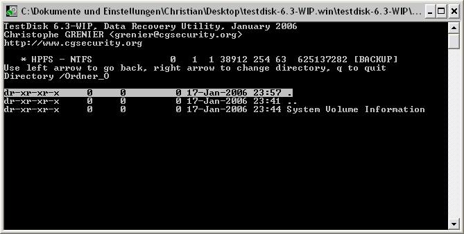

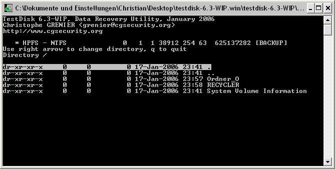

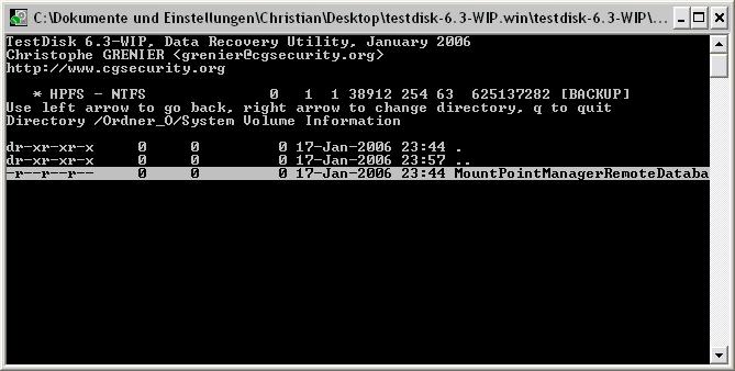

Und zu meinem Problem: Danke für Deine Hilfsbereitschaft! Habe noch mal ein paar Screenshots gesammelt und hoffe Du hast da die richtige Lösung parat.

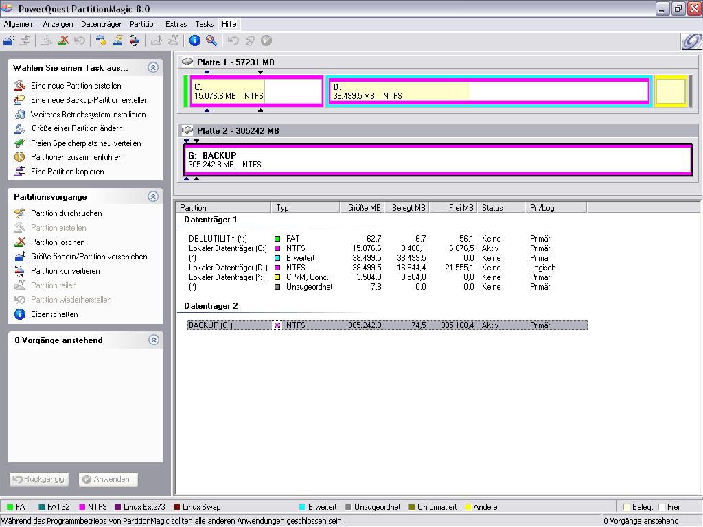

Da ich noch zwei Anhänge habe, die von Partition Magic:

Mir fehlt der Screen nach Analyse.
Der gibt Auskunft über den Zustand der Partitionstabelle.
Ist das zweite Bild das nach der tieferen Suche vom Menü [Search]?
Ansonsten wird anhand was ich bisher gesehen habe nur eine leere Partition angezeigt.

Der Bootsektor wird bei dir eigentlich normal und gültig angezeigt.
Die Partition sieht aber eher wie frisch formatiert aus.
