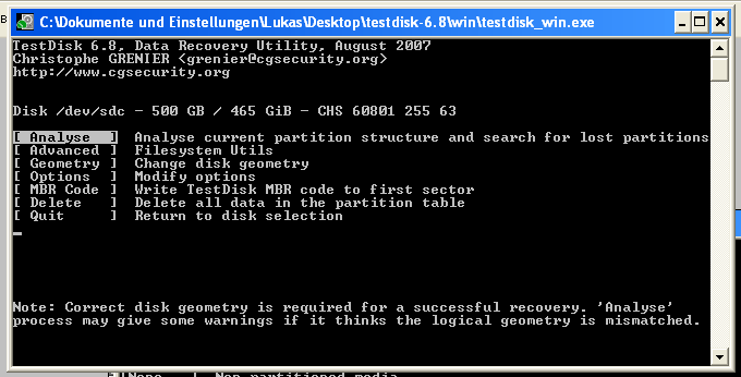

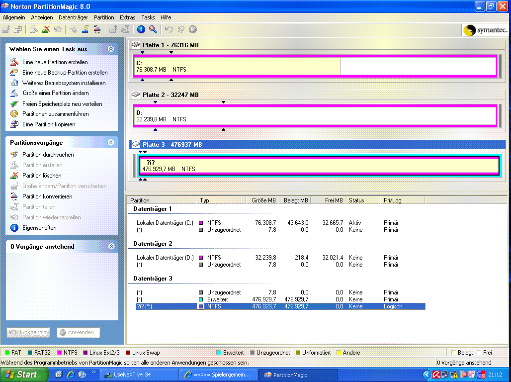

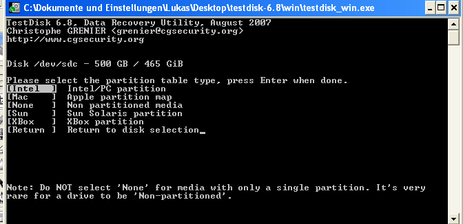

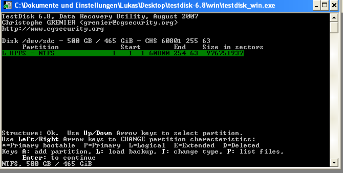

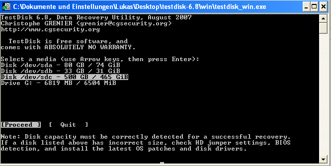

Hier noch ein paar Bilder. Bis zu diesem Schritt komme ich, weiter weiß ich nicht. Kenne mich mit dem Prog nicht aus und habe angst alles zu verlieren. Mit p sehe ich alle daten.

Hier im Forum mal TESTDISK eingeben. Ist ein gutes Tool, mann muss nur wissen wie man damit umgeht. Ich brauche Hilfe dafür, daher die Screenshoots.

Testdisk findet bei dir keinen Fehler in der Partitionstabelle und der Bootsektor wird auch als gültig angezeigt.
Daher geht eher Verdacht auf das Dateisystem.
Chkdsk Laufwerksbuchstabe: /r ist eher ein Utility um ein Dateisystem zu reparieren, aber nicht zum Datenretten.
Sichere Alternative wäre deine Daten mit Testdisk, wenn diese angezeigt werden, auf ein intaktes Laufwerk zu kopieren.

Hi Fiona. Danke für deine Antwort. Habe in der Datenträger Verwaltung mit der Rechten Maustaste auf das Laufwerk Gedrückt und bin dann auf "Laufwerkbuchstabe und Pfade ändern" gegangen. Habe dem Laufwerk einen Buchstaben zu gewiesen (L). Aber wenn ich jetzt auf das Laufwerk klickr, dann kommt folgende Meldung.
Auf L: kann nicht zugegriffen werden. Die Datei oder das Verzeichnis ist beschädigt und nicht lesbar.
Sieht nach einem beschädigten Dateisystem aus.
Testdisk findet leider nichts zum reparieren, da die Partitionstabelle mit dem logischen NTFS-Laufwerk und der Bootsktor auch als OK und gültig angezeigt wird.
Daher wenn deine Daten angezeigt werden, dann kopiere die mit Testdisk auf ein anderes Laufwerk.

Siehst du hier und unten in der letzten Zeile steht, NTFS 500 GB / 465 GiB
https://www.computerbase.de/forum/attachments/testdisk-screen5-gif.82273/
Das zeigt deinen Bootsektor als funktionierend an.

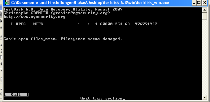

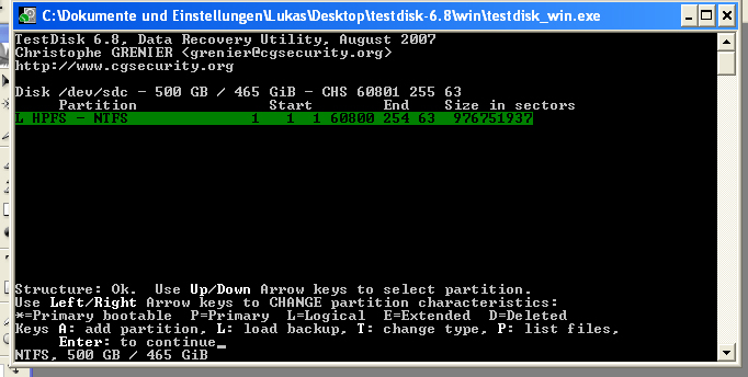

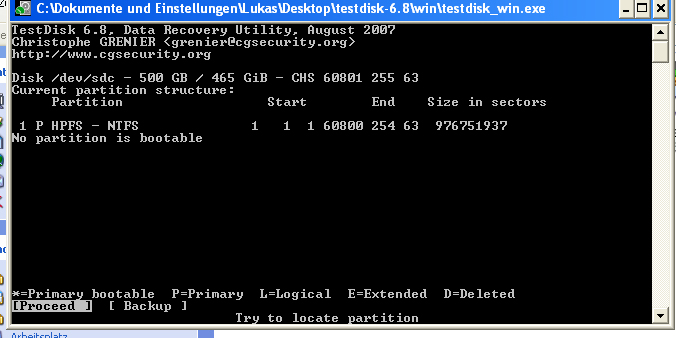

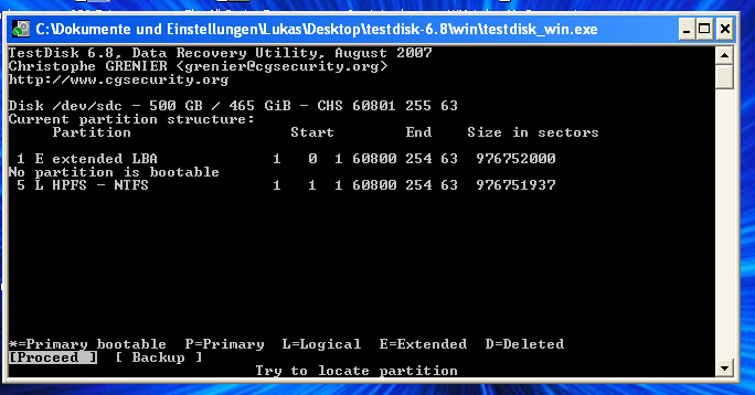

Hi Fiona. Also ich habe die Platte wieder formatiert. War als NTFS Formatiert. Habe Daten dann auf die Platte wieder kopiert. Wollte nach der NTFS noch eine Partition auf die Platte machen. Und zwar ein Fat 32. PartitionsMagic hat mich gefragt ob nach NTFS oder davor. Habe danach gewählt. Scheiß PartitionsMagic (werde es nie mehr benutzen) hat sich wieder bei der PArtiton aufgegehangenm.
Und nun sind meine Daten wieder weg, also nicht mehr sichtbar weil ich nicht auf die Platte komme,weil die Platte wieder unterm Arbeitsplatz nicht angezeigt wird. Kannst Du mir bitte nochmal helfen. Bitte
Hier die Screenshots von TestDisk

Das Dateisystem ist beschädigt.
Aber die tiefere Suche Search! fehlt noch.
Wenn die tiefere Suche nicht hilft und du die Daten nicht mehr hast, würde Datenrettungssoftware helfen.
Viele Grüße
Fiona
