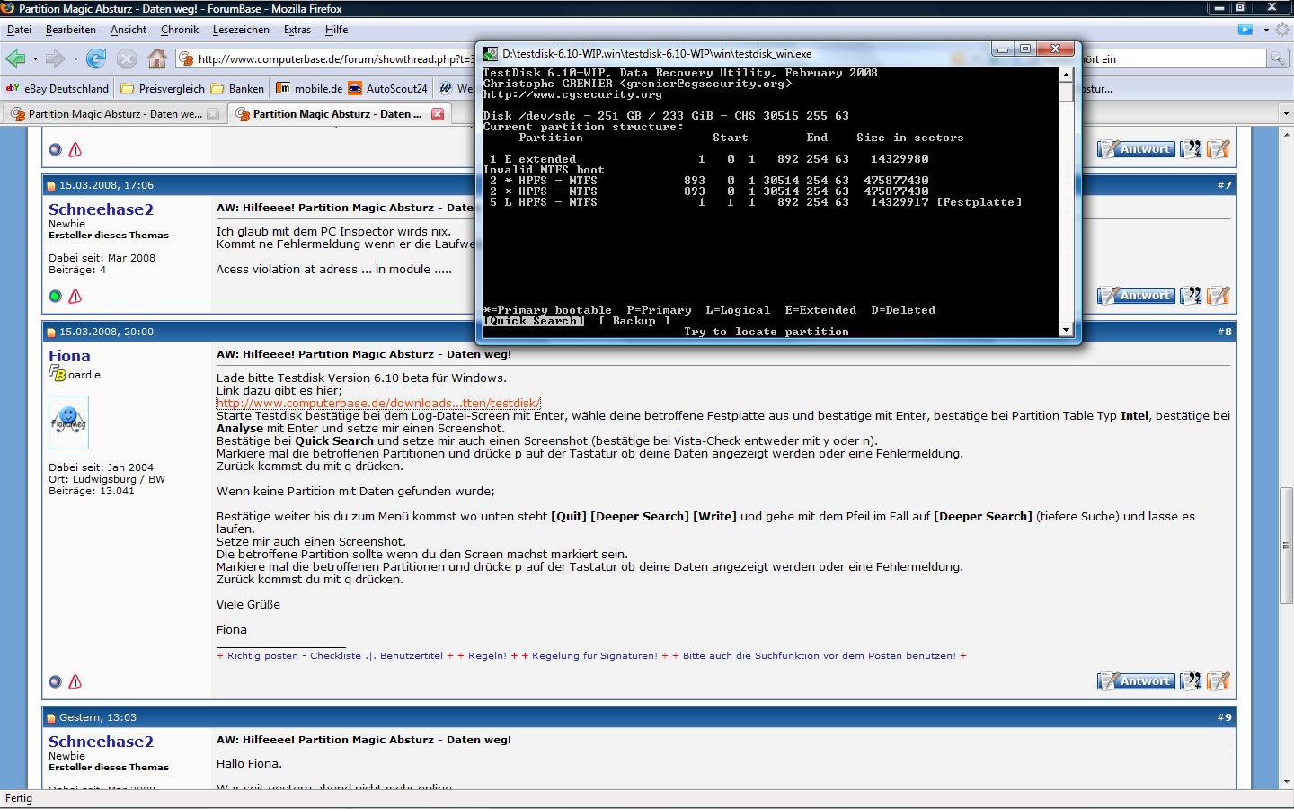

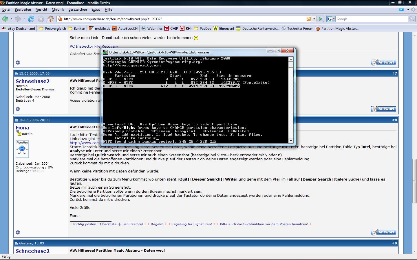

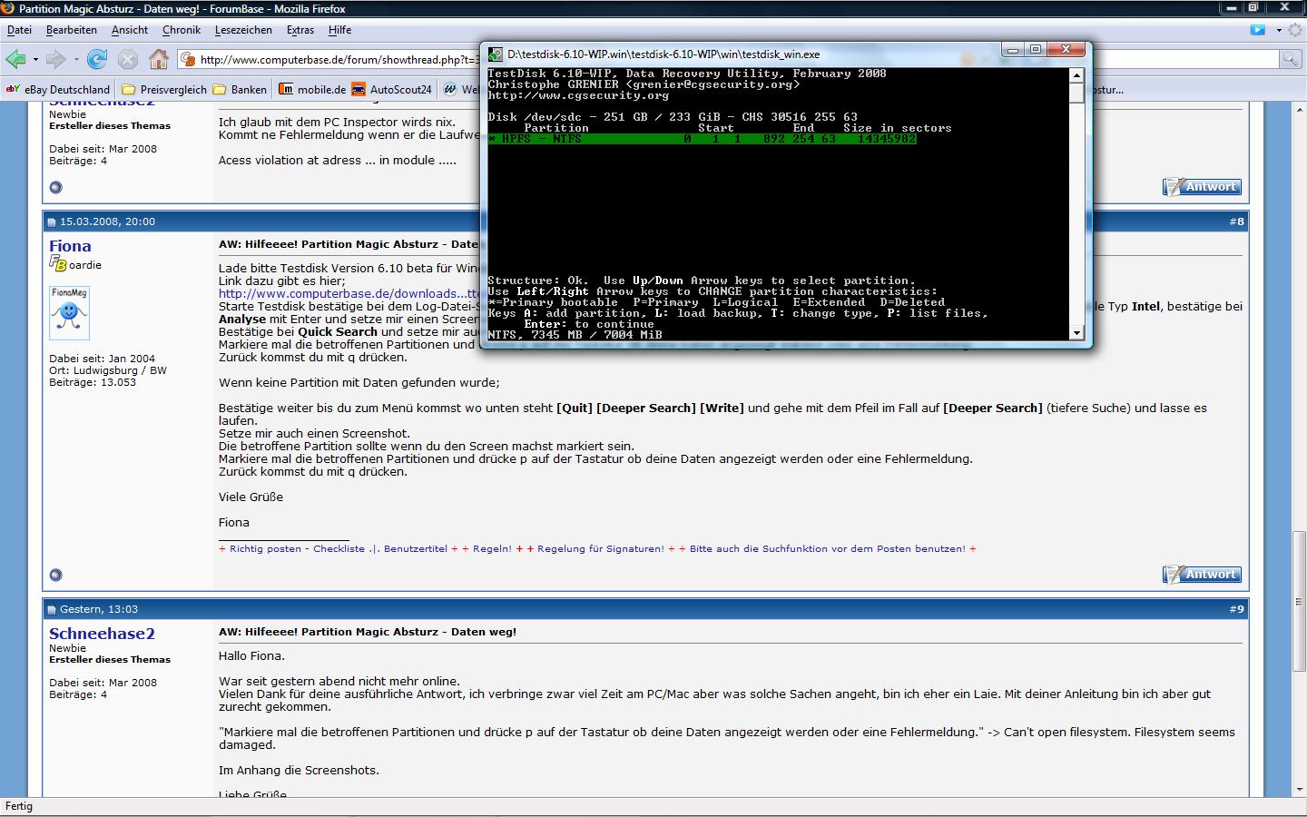

Hallo an alle,
auch bei mir hat Partition Magic während dem zusammenführen zweier Partitionen den Dienst quittiert.
Die eine Partition erkennt Windows noch, aber die wichtige mit den ganzen Daten gibt Windows als unformatiert an.
Habe jetzt auch TestDisk laufen lassen. Auch die selbe Fehlermeldung: "Can't open file system,
seems to be damaged"
Habe die drei Screenshots gemacht.
Wäre super wenn mir jemand helfen könnte, wie ich bei testdisk weiter vorgehen sollte. Bin da ziemlicher Anfänger.

Bei dir ist das Dateisystem vorraussichttlich auch beschädigt.
Stelle mal die Bilder zuerst wiederher.
Nehme dazu Photorec.
Lade dir dazu die neueste Version von Testdisk 6.10 beta.
Grund, in der neuesten Version kannst du im Mneü File Opt mit s drücken allle unnötigen Dateitypen abwählen.
Wähle dann nur jpg für deine Bilder aus.
Spart Sortierarbeit.
Scanne deine Festplatte wie beschrieben nach allen Bildern.
Wähle im Moment am besten whole drive.
Genaue Anleitung hier;
http://www.cgsecurity.org/wiki/PhotoRec_Schritt_für_Schritt
Namen von Bilder sind zwar geändert, das aber zumeist kein Problem ist.
Ansonsten wärst du bei kostenpflichtige Datenrettungssoftware
Hinweise wegem Dateisystem oder kostenpflichtiger Datenrettungssoftware kommt hinterher.
Eine Diagnose für eine drekte Weiderherstellung wäre nur zum testen.
