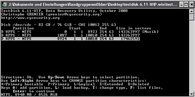

Bestätige weiter bis du zum Menü kommst wo unten steht [Quit] Deeper [Search] [Write] und gehe mit dem Pfeil auf [Deeper Search] (tiefere Suche) und lasse es laufen.
Setze mir auch einen Screenshot.
Die betroffene Partition sollte wenn du den Screen machst markiert sein.
Markiere mal die betroffenen Partitionen und drücke p auf der Tastatur ob deine Daten angezeigt werden oder eine Fehlermeldung.
Zurück kommst du mit q drücken.

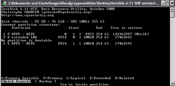

hallo Fiona,
danke für die rasche antwort.
hab das befolgt,was du geschrieben hast,die screens der reihe nach im anhang.
die daten werden so angezeigt,wie ich es in erinnerung habe,also keine fehlermeldung oder ähnliches.

hab sicherheitshalber auch noch den screen der tieferen suche angehängt

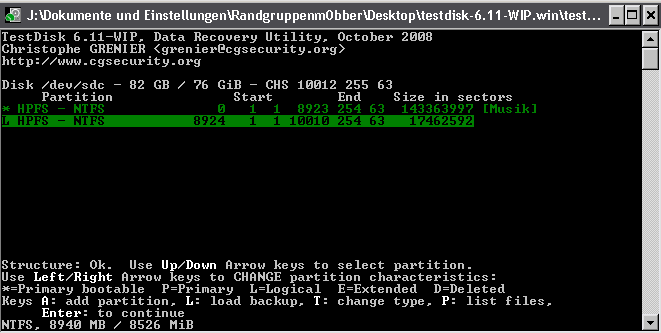

Ich gehe von diesem Screen aus;
https://www.computerbase.de/forum/attachments/auge004-png.115785/
Für deine erstre Partition, wenn du dort auch deine Daten gesehen hast!
* (Stern) ist für primär, aktiv und bootfähig und kannst du mit dem Links oder Rechtspfeil auf der Tastatur setzen. Wenn du von der nicht bootest, setze die auf nur P für primär.
Siehst du ganz links bei der Partition.
Bestätige dann mit Enter.
Gehe auf [Write].
Bestätige dort mit Enter, y und Ok.
Im Fall wenn bei dir ein Bootsektor defekt sein sollte, kann dort noch ein Menü Boot erscheinen.
Bestätige dann aber nur im Fall mit Backup BS.

die daten befinden sich auf der zweiten partition,also der,wo im screen das L davorsteht.
von der platte wird generell nicht gebootet,sondern nur als reiner datenspeicher genutzt.
welche einstellungen wäre dann die richtige? bei beiden P ?
habs bei beiden mit dem P probiert,testdisk geschlossen und rechner neu gestartet,ohne erfolg aber :s

Die Zweite hättest du auf L lassen müssen.
Wenn du die erste nicht brauchst, setze die auf D. Wenn du die brauchst, setze die auf P für nur primär.
Dann hast du vor freien Speicherplatz.
Die Zweite muß auf L gesetzt werden.
Wiederhole es mal insofern.

hab die erste auf P und die zweite auf L gesetzt und Enter gedrückt,danach Write ausgewählt,mit y bestätigt und testdisk laut anleitung geschlossen.
rechner neu gestartet und testdisk nochmal laufen lassen,mit dem ergebnis,dass vor der ersten wieder ein * steht und vor der zweiten das L :(

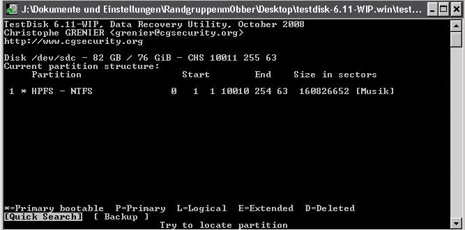

Nur der Screen direkt nach Analyse zeigt deinen Status der Partitionstabelle an.
Wenn du bei Quick Search bestätigst, setzt Testdisk die erste primäre Partition als Standard immer auf Stern.
Ist beabsichtigt, damit es keine Bootprobleme gibt.
Ansonsten kann jede Partition manuell gesetzt werden.
Teile mal mit, ob du jetzt deine Daten hast.

anbei noch der screen unmittelbar nach der analyse (wenn der weiterhelfen sollte)
und ein screen unmittelbar,bevor ich auf write klicken kann

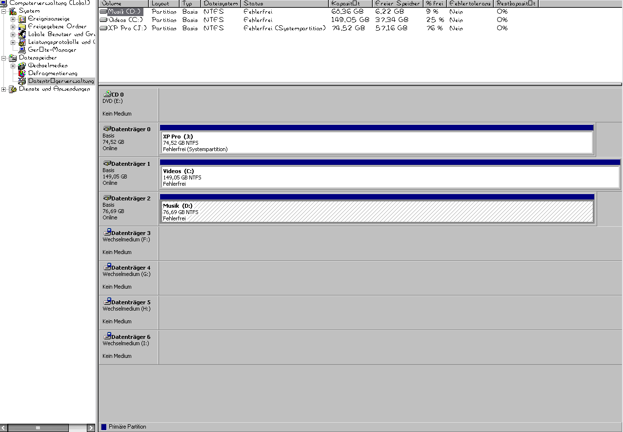

Setze mir mal einen Screen von deiner Datenträgerverwaltung.
Kann sein, das noch ein Laufwerksbuchstabe vergeben werden muß.
Über Testdisk stimmt alles soweit.
Viele Grüße
Fiona

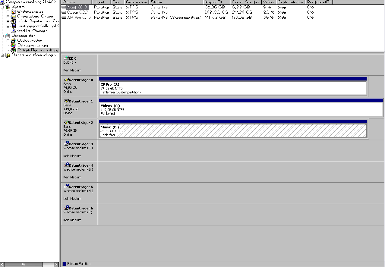

Wird noch die alte Partition über den gesamten Speicherplatz angezeigt.
Obwohl in Testdisk bereits alles stimmt.
Gehe mal in der Datenträgerverwaltung auf Aktualisieren und Neu Einlesen, ich glaube bei Aktion?
Ich weiß nicht, ob ein Virenscanner oder ein anderer Hintergrundprozess ein Schreiben auf den MBR verhindert.
Kommt dann als nächstes über msconfig und bei Systemstart alles deaktivieren und erneut probieren.
Viele Grüße
Fiona
neu einlesen hat nix gebracht,ebenso das ändern der systemstarts in der config :(
oder meintest du mit neu probieren,dass ich alles deaktivieren soll und dann testdisk nochmal laufen lasse?
Ja, stelle mal bei msconfis alles ab und schreibe die Struktur nochmal.
