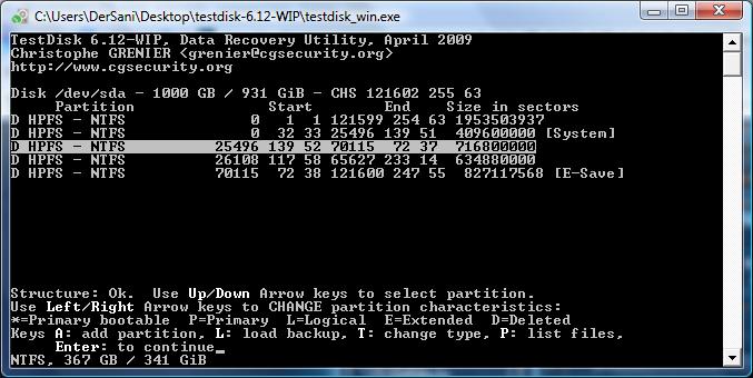

Ich habe mit TestDisk die fehlende Partition auch gefunden bei
der tiefen (Deep) Suche ... nur finde ich irgendwie leider keine
gute anleitung, da ich davon so gut wie keine Ahnung habe, wo
mir gesagt wird wie ich diese wieder OHNE Datenverlust einspielen

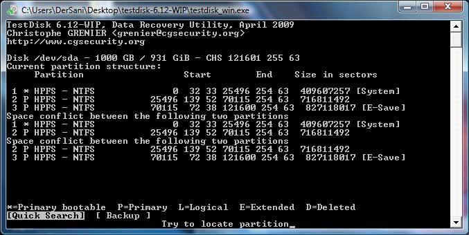

P.s. unten habe ich eben ein Bild angehängt von TestDisk, der rest komtm wenn der Deepsearch durch ist

Den Quick Search solltest Du aber auch hoch laden und ebenfalls die Angabe machen, was nach p (list files) kommt.
Morgen, so suche ist fertig,
die Ausgewählte Partition auf dem bild ist die Richtige,
wenn ich mit "p" reingehe sehe ich meine daten noch vollständig.
und was nun?

//Entferne mal deine Pushpost da nicht behr benötigt.
Ich gehe vom Screen nach der tieferen Suche aus (dein letzter).
Setze deine zweite Partition System mit dem Links oder Rechtspfeil auf der Tastatur auf Stern * für primär aktiv und bootfähig.
Setze deine dritte auf dem Bild markierte nur auf P für primär.
Setze dann deine Partition E-Save auch auf P für Primär.
Bestätige dann mit Enter.
Gehe auf [Write].
Bestätige dort mit Enter, y und Ok.
Im Fall wenn bei dir ein Bootsektor defekt sein sollte, kann dort noch ein Menü Boot erscheinen.
Bestätige dann aber nur im Fall mit Backup BS.
Beende Testdisk und starte den Computer neu.
Wenn chkdsk bei Systemstart kommen will, beende chkdsk erstmal.
Geht innerhalb von 10 Sekunden durch beliebigen Tastendruck.
Überprüfe das Ergebnis und teile es mit.
Viele Grüße
Fiona
Danke Fiona,
habe aber zwischenzeitlich auf die 2. Festplatte windows 7 installiert, daher bei testdisk alles auf P und siehe da sie sind wieder da :)
Vielen Dank
