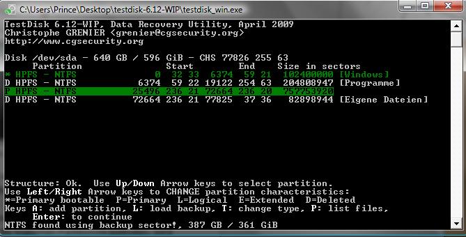

Ich hab nun mal mit testdisk analysiert, hab die deeper search durchgeführt und nun wird die Partition auch aufgelisten. Bild siehe Anhang. Allerdings weiss ich jetzt nicht genau was ich tun/einstellen soll. Ich möchte nun entweder die Partition wieder reparieren (wäre mir lieber) oder wenn es nicht geht einfach nur die Daten retten.
Wenn ich auf P (List Files) drücke, erscheint die Meldung: Cant open filesystem. Filesystem seems damaged.

Edit: Die momentan mit dem grünen Balken unterlegt Partition ist die, die ich wiederherstellen will. Also die 3.

Wenn die Partition grün dargestellt wird, spricht es nicht für ein Problem mit den Partitionierungs-Informationen und der Versuch das Filesystem zu listen zeigt es ja dann auch: das Filesystem ist hinüber.
Letzteres Problem geht man in erster Linie mit chkdsk an, wobei man sich zunächst einen Überblick über die Beschädigungen ansehen sollte, dies kannst Du probieren via chkdsk <Laufwerk>: /v >c:\ErrorLog.txt auszuführen, dann sollte man im Log (ErrorLog.txt) sehen ob Fehler gefunden wurden und gar abgebrochen wurde. Der Test mit dem Log und nur der Verbose Option, weil chkdsk auch nicht ganz ungefährlich ist. Repariert wird mit der zusätzlichen Option /f oder bei def. Sektoren (ein S.M.A.R.T.-Log wäre dabei hilfreich) mit Option /r. Auch hier sollte man wieder die Verbose-Option nutzen, weil nur wenige den Consolen-Buffer groß genug konfigurieren um auch ein langes Log zu konservieren.
Gestartet werden sollte chkdsk nicht via GUI sondern über eine Shell (CMD oder Powershell):
Start - > Ausführen - > CMD oder Powershell eingeben und abschicken, dann chkdsk in dem Fenster eingeben und ausführen.
Chkdsk geht allerdings nur wenn der Partition überhaupt noch ein Laufwerksbuchstabe zugewiesen wird, ist letzteres nicht der Fall, bleiben zum retten der Daten nur noch Möglichkeiten wie der Start von einer Linux-Live-CD wie Knoppix, weil dieses OS toleranter beim Umgang mit def. Filesystem ist. Wenn hier auch nichts zu machen ist, bleiben nur noch Datenrettungstools, wobei man sich zunächst mit den Demo-Versionen beschäftigt, um zu sehen was machbar ist. Je nach Problem im Filesystem können auch manchmal die freien Versionen zum Erfolg führen.

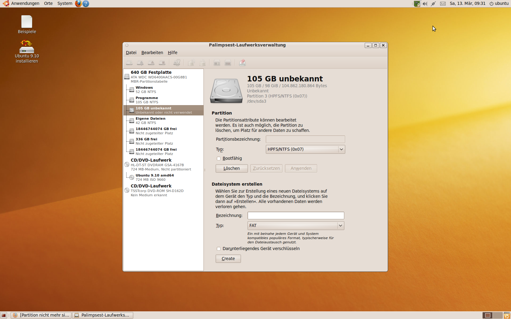

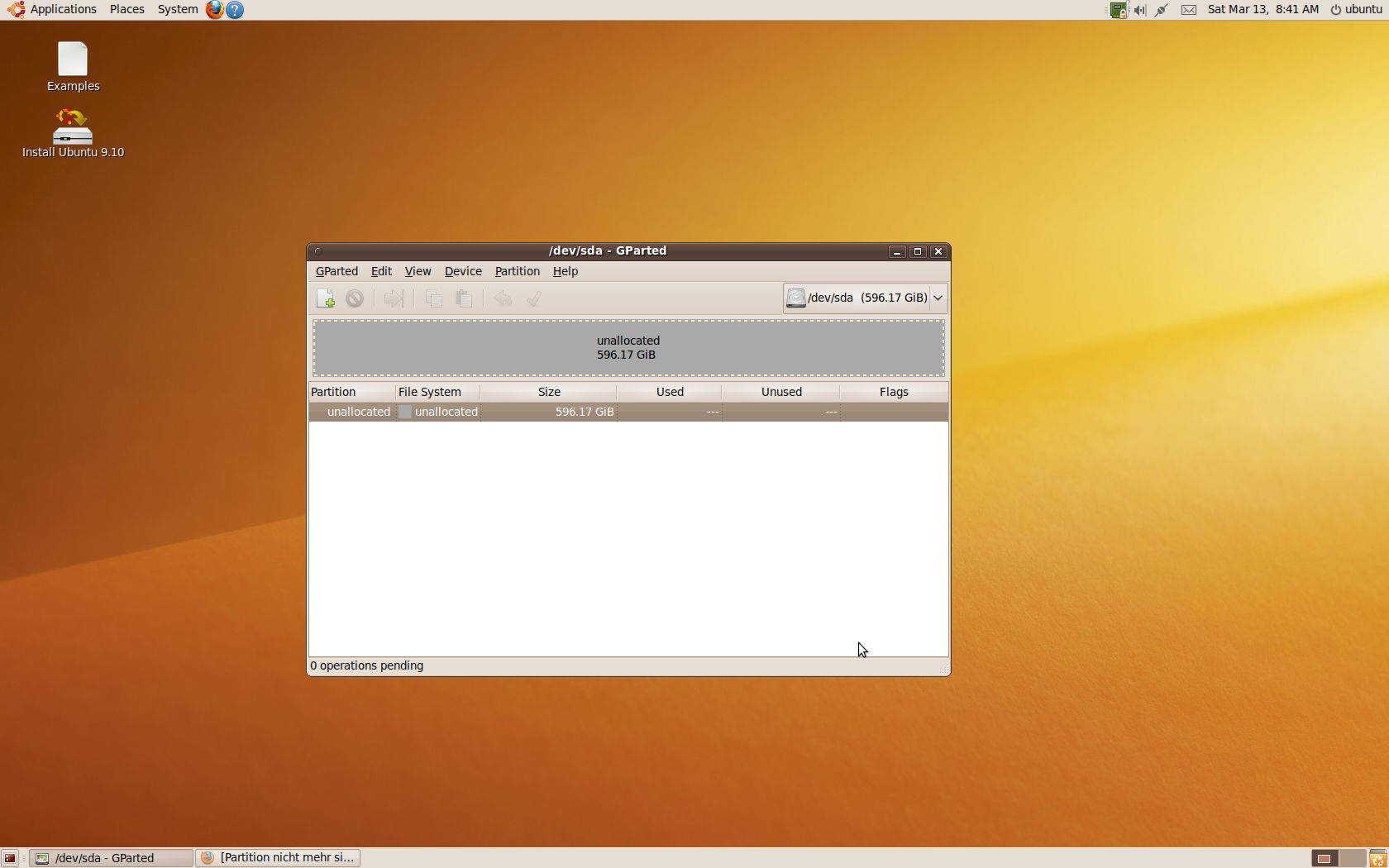

Im Ubuntu sehe ich auch nur meine 3 ueblichen Partitionen. Die 4. fehlt. Im Gpartet ist das ganye noch nicht einmal Partitioniert.
Siehe Anhang. Was tun?
Edit2:
Hab jetzt doch noch etwas bei Ubuntu gefunden. Im Bild 2 im Anhang ist die verlorerne Partition zu sehen.

Du kannst auch mit Testdisk den Bootsektor untersuchen, das geht im Menü Advanced und dann Boot, die richtige Partition wird mit den Cursortasten gewählt. Es ändert nur an dem zuvor geschriebenen nichts. Der Bootsektor scheint wohl noch intakt zu sein, denn die Größe der Partition und das Filesystem wird noch erkannt, nur auf letzteres kann nicht zugegriffen werden.
