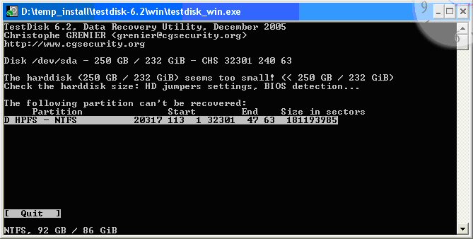

Der Screenshot meiner intakten (identischen) Samsung meldet (als Vergleich)
Screenshot 1

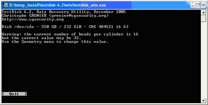

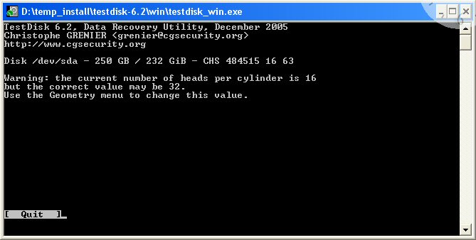

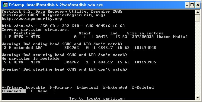

Nun zur defekten Platte:
Nach dem Lauf
Screenshot 2

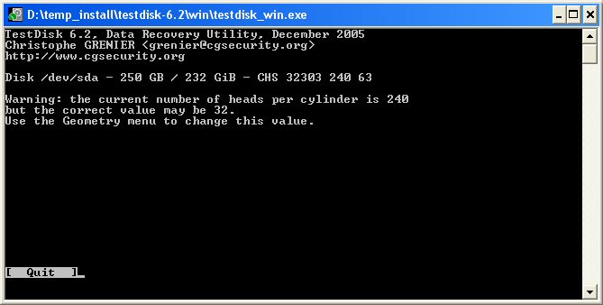

Screenshot 3

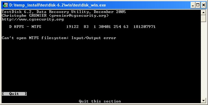

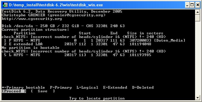

Wenn ich die Head-Zahl auf 255 setze (wie bei meiner intakten Platte) bekomme ich folgende Meldung (Head-Zahl steht komischerweise auf 240)
Screenshot 4
Hat jemand eine Idee und kann die TestDisk-infos richtig interpretieren? Habe ich noch eine Chance an meine Daten heranzukommen oder hilft nur noch neu formatieren...
Teile mir mal mit wenn du bei Heads 255 eingibst und wieso die dann mit 240 Heads angezeigt wird?
Wird der Wert von Testdisk auf 240 Heads automatisch gesetzt?
Dieser Wert ist nur temporär und wird nur im Fall einer Speicherung bei Write in die Partitionstabelle eingetragen.
Hatte der sich nach Neustart geändert?
Kann passieren wenn der Kontroller die Festplatte nach Neustart einliest das der Wert anders als in der Partitionstabelle erkannt wird.

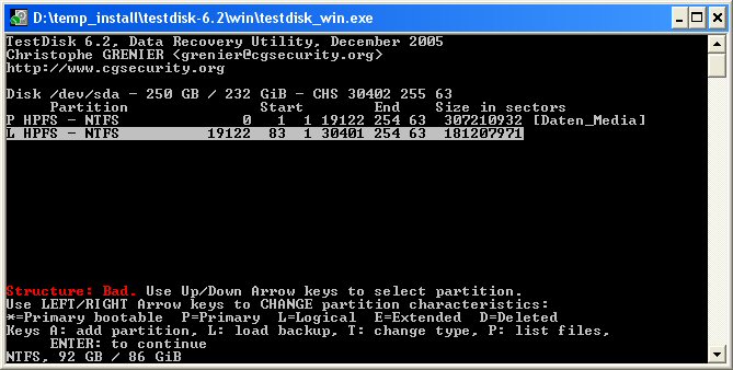

wmi schrieb:
Leider komme ich im Augenblick nicht mehr zum alten Zustand der Platte. Da stand etwas rotes... bad... glaube ich
Das rote sieht so aus: Structure: Bad.
(siehe auch screen)
Michael
Sieht so aus das die Geometrie bei 255 Heads auch nicht genau stimmt.
Da ist der Wert am Anfang der Partition bei 83 Heads und sollte für ein logisches Laufwerk 1 sein.
Teste daher auch mal die Geometrie mit 240 Heads und setze mir die Bilder.
Hinterher wenn es nichts bringen sollte auch mal den Vorschlag von Testdisk mit 32 probieren.
Bad Structur deutet nur daraufhin das sich zwei Partitionen überlappen.
Zwei Partitionen können aber nicht den gleichen Speicherplatz benutzen.
Aber in der Letzten Zeile ganz unten steht eher was von NTFS, 92 / GB 86 GiB oder NTFS found using backup sector.

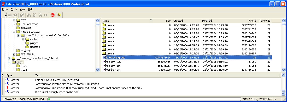

AW: Partition nicht zugreifbar --> Restorer2000 (alles ok - fast!!!)
wmi schrieb:
Falls ich mich entschliesse nicht gleich zu formatieren, melde ich mich nochmal, um zu berichten.
Hier mein Kurzbericht:
Mit TestDisk habe ich es leider nicht mehr geschafft die Partition wiederzuholen. Nach "O&O DiskRecovery" (hat nichts (!) gefunden), habe ich es dann mit dem von Dir empfohlenen Restorer2000 probiert und ihn schliesslich auch gekauft, nachdem er mir die meisten Dateien angezeigt hat. Ich habe mir auch fast alles wiederholen können... Jubel :) :) :)

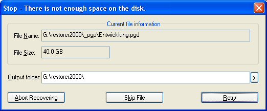

Allerdings macht mir ein etwas größeres File Probleme. Es hat knappe 40 GB und der Restorer2000 meldet mir "not enough space" (siehe screens). Ich weiß leider nicht woran es liegen kann, da der Platz eigentlich ausreichen sollte... vielleicht kennt sich ja jemand besser aus.
Viele Grüße und nochmal vielen Dank für die Hilfe!
Michael

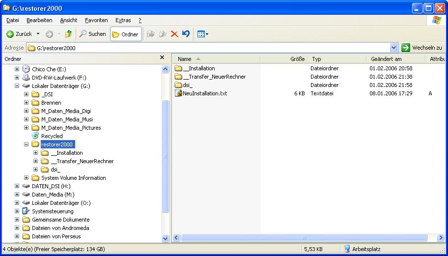

Überprüfe mal auf der Platte auf der du die Daten wiederherstellst mit Rechtsklick / Eigenschaften den freien Speicher.
Wenn du dort noch über 40 GB frei hast dann erstelle dir mal einen neuen Ordner und versuche es erneut.
Führe auf dem zuwiederherstellenden Laufwerk defrag aus und beende unnötige Prozesse im Taskmanager um Arbeitsspeicher frei zu machen.
Geht auch über Start / Ausführen / msconfig bei Systemstart.
Viele Grüße
Fiona
siehe screen 2 :-)
heut' abend :-)
Wenn Du das LW g: meinst, das ist eine völlig neue Platte und sollte (noch) nicht fragmentiert sein...
Fiona schrieb:
und beende unnötige Prozesse im Taskmanager um Arbeitsspeicher frei zu machen. Geht auch über Start / Ausführen / msconfig bei Systemstart.
Vom Hauptspeicher (2GB) waren noch knappe 700KB frei, wobei Restorer2000 schon 1,2GB belegt hatte...
Ich werde berichten - Danke!
Michael
letztes Posting von meiner Seite, nachdem auch das letzteProblem gelöst ist:
Nachdem (fast) alle meine Platten NTFS haben, habe ich nicht mehr daran gedacht das Dateisystem zu überprüfen. Es war FAT :rolleyes: - daher die wenig aussagekräfige Meldung: "not enough space" - dieses Problem bzw. Fehlermeldung sollte man vielleicht im Hinterkopf behalten.
Nach dieser Erkenntnis hat war auch das Wiederherstellen mit "Restorer2000" kein Problem. Es hat halt nur etwas gedauert :)

Soviel ich noch weiß hat Fat32 ein Dateigrößen-Limit von 4 GB.
WinXP kann auch größere Partitionen als 32 GB verwalten aber die Dateigröße ändert sich nicht.
Daher vielleicht Verdacht auf einen Zusammenhang.
Infos dazu mal hier;
Table 13.6 FAT32 Size Limits
Description Limit
Maximum file size 4 GB minus 1 byte (232 bytes minus 1 byte)
Maximum volume size 32 GB (implementation)
Files per volume 4,177,920
Maximum number of files and subfolders within a single folder 65,534 (The use of long file names can significantly reduce the number of available files and subfolders within a folder.)
Quelle von Microsoft;
http://www.microsoft.com/resources/...Windows/XP/all/reskit/en-us/prkc_fil_tdrn.asp
Partitioniereungstools wie Partition Magic können auch größere Volumen erstellen und WindowsXP kann die verwalten aber nicht selber erstellen.
Kann wahrscheinlich mit Datenrettungssoftware die BS-Unabhängig mit eigenen Low Level-Treiber in Sektoren arbeiten diese Meldung verursachen.
Mal gut zu wissen.
