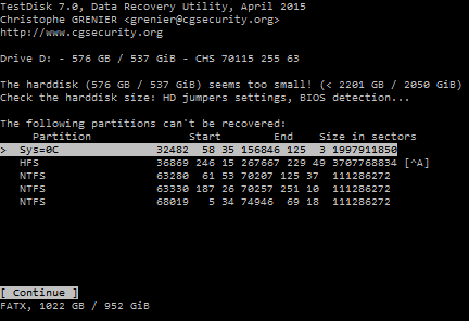

habe Win10 mithilfe von Driceclone (Software Farstone Driveclone 11) auf eine Samsung SSD erfolgreich geklont, dann wollte ich mit Driveclone die Partition "Programme" (auf HDD) darauf klonen, dabei ist ein Fehler unterlaufen! Die Partition "Programme" (auf HDD) wurde auf die Partition "Eigene Daten" (auf HDD) geklont, nach der Initialisierung von Driveclone habe ich zum Glück diesen Fehler bemerkt, klickte auf Abbrechen, nix passierte dann zog ich den Stecker vom PC.
Ich möchte die Partition ""Eigene Daten" NICHT klonen, die Partition war fast voll. Ich möchte nur auf diese Daten wieder zugreifen können.

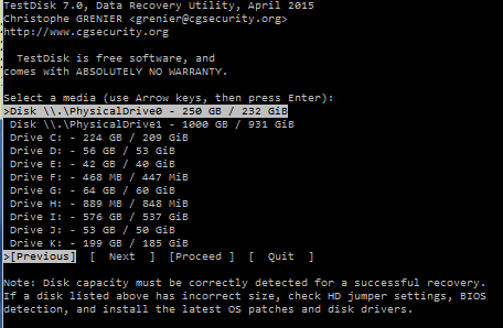

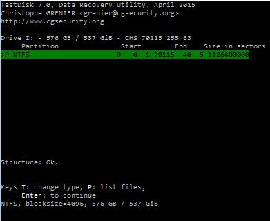

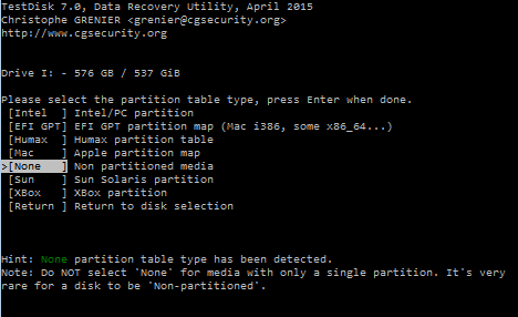

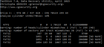

Habe testdisk laufen lassen:
Kann man die Partition "Eigene Daten" wiederherstellen?
