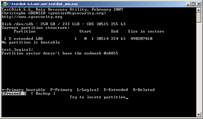

0xAA55 ist laut Fiona ein Hinweis auf einen beschädigten oder nicht vorhandenen Bootsektor.
Soll ich jetzt versuchen den mit Testdisk einfach überzuschreiben ? Wie riskant ist das ?
Oder besser so gefragt, was kann ich alles machen, um so lange wie möglich die Datenstruktur auf der Platte nicht zu verändern ?
Wird testdisk auch schon bei "try to locate partition" auf die Platte schreiben ?
Bitte um Hilfestellung. Danke !!!!

Bei dir wird nur eine erweiterte Partition angezeigt!
Logische Laufwerke mit Daten in der erweiterten Partition fehlen im Moment!
Bestätige daher bei deinem letzten Screen mit Enter und warte die Suche ab, ob das logische Laufwerk gefunden wird.
Wenn ja, markiere es mal und drücke p ob deine Daten oder eine Fehlermeldung angezeigt wird.
Teile es mit.

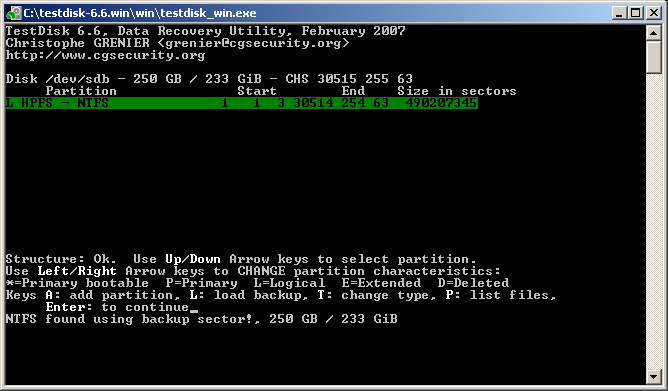

Tja, zuerst kam Freude auf über die gefundene Partition, und dann kam der nächste Screen "Filesystem seems damaged"
Das ist meine erste Platte, die ich mit NTFS angelegt habe. Hat ja angeblich höhere Datensicherheit...
Habe praktisch das selbe Log File wie ein anderer User hier namens takatam. Werde nun Datenrettungssoftware versuchen.

shutmedown

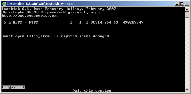

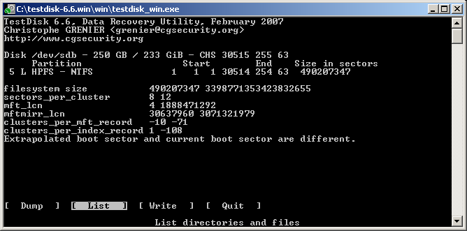

OK, Danke.
Das lief wieder etwas über ne Stunde mit analyse, dann hab ich alles so gemacht, wie von Dir oben beschrieben.
Die Partition war dann da, ähnlich wie schon zuvor. Grün, L für Locate.
Aufgefallen ist, daß die extended drüber 1 - 0 - 1 hatte, also bei Heads 0.

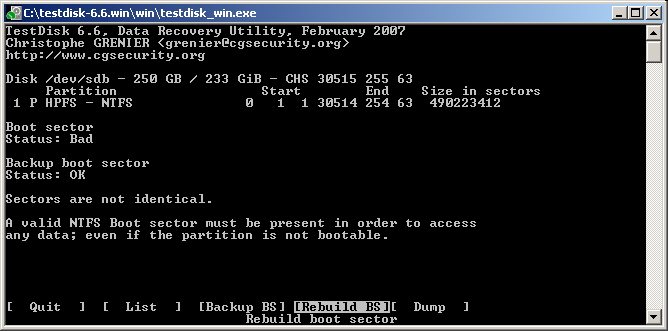

Nach Rebuild BS.

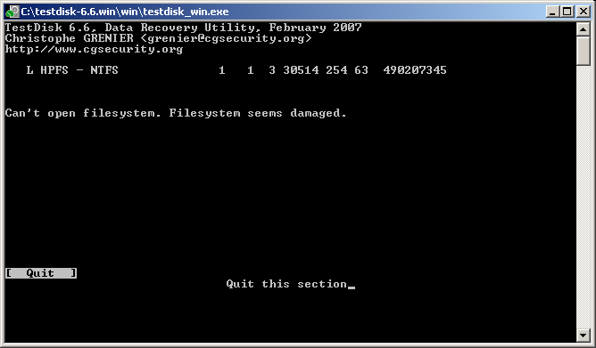

Can't open filesystem. Filesystem seems damaged.

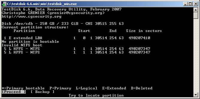

Jetzt stehen nach analyse zwei ! locale Partitions.
What the hell is going on ?

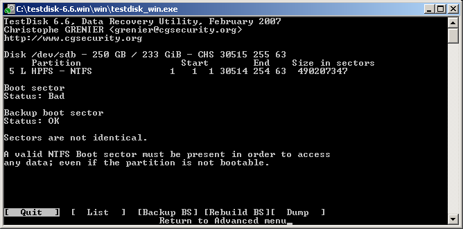

Glaube, das gibt mit testdisk nix.
Wollte eigentlich die locale mal auf primär stellen. Aber jetzt stehen zwei drin. Kann ich eine davon löschen ?
Wie komme ich jetzt unbeschadet aus testdisk raus ?

Wenn eine Partition in Testdisk nach Analyse doppelt gelistet ist, dann weist es nur daraufhin, das die keinen Bootsektor hat.
Hat die auch nicht, da du keinen geschrieben hast.
Die ist trotzdem nur einmal vorhanden.
Somit normal und nicht kritisch!
Kann auch im Fall einfach wieder gelöscht werden.
Das hat auf deine Daten keinerlei Einfluß, da diese in den Sektoren der Festplatte liegen.
Problem ist eher das keine Dateien oder Dateisystem gefunden wurden.
Daher hatte Testdisk bei List eine Fehlermeldung angezeigt.
Wenn du ein logisches Laufwerk eingibst, dann setzt Testdisk die erweiterte Partition automatisch!
Logische Laufwerke können sich nur in einer erweiterten Partition befinden und ist somit auch richtig und normal.
Auch die Geometrie der erweiterten Partition ist richtig.
Um an ein Ziel zu kommen, wäre es hilfreich, wenn du wissen würdest, ob es vorher nur eine einzelne primäre Partition war oder eine erweiterte Partition mit einem logischen Laufwerk (jetzige Situation).
Hilfestellung könnte sein, wie wurde die in der Datenträgerverwaltung angezeigt oder erstellt!
Hier ist ein Beispiel.
Die primäre Partition ist nur dunkelblau und das logische Laufwerk ist hellblau und liegt in der erweiterten Partition, die als grüner Rahmen dargestellt wird.
Weißt du dieses?
Teile es mal mit.
Ansonsten wäre eine sichere Alternative Datenrettungssoftware.
Infos würden dann folgen.
Viele Grüße
Fiona
Ok, Danke. War nicht geplant jedes Bild einzeln zu posten. Wollte eigentlich abbrechen. Hat sich dann so ergeben. Sorry.
Unterschied zwischen "primäre" <> "extended mit logical" ist mir schon bekannt.
Kann es nur im Nachhinein nicht mehr mit Sicherheit sagen.
Testdisk hatte von sich aus bei der ersten Erkennung einer Partition (weiter oben) diese als extended mit logical angegeben. Daher dachte ich, daß wird schon richtig sein.
Da es ja nur die beiden Alternativen gibt, und die extended/logical Möglichkeit nichts gebracht hat, bleibt ja nur übrig, es mal mit einer primären zu versuchen.
Wie muß ich da jetzt für vorgehen ?
Wäre es sinnvoll, vorher mal neuzustarten, denn testdisk brachte die "für Änderung Neustart nötig" (oder so ähnlich) Meldung ja nach der von Dir oben beschriebenen Prozedur ?
Du bruchst nicht neu zu starten da nur eine leere unformatierte Partition in der Partitionstabelle eingetragen wurde!
Diese kommt jetzt weg und wird durch eine primäre ersetzt.

Geht dann folgendermaßen mit dem Versuch einen neuen Bootsektor zu schreiben weiter;
Gehe mit dem Pfeil auf das Menü Advanced und bestätige mit Enter.
Deine eingegebene Partition muß ausgewählt sein.
Bestätige dann bei [Boot].
Gehe auf [Rebuild BS].
Das sollte nur oder höchstens einige Minuten laufen.
Wenn es länger braucht (Stunden etc.) ist es ein Hinweis auf ein beschädigtes Dateisystem.
Breche dann ab.
Dann hilft nur Datenrettungssoftware.
Es ist gefährlich einen defekten Bootsektor zu schreiben.
Wenn es normal durchläuft siehst du hinterher das Menü [ List ].
Bestätige dort bitte mit Enter.
Schaue ob dort deine Dateien angezeigt werden.
Ist ein sehr wichtiger Hinweis, daß der Extrapolated Bootsektor (so heißt der neu geschriebene) das Dateisystem richtig erkannt hat und somit auch die Dateien anzeigt.
Beende das Menü List dann einfach mit q drücken.
Ansonsten bleibt auch nur eine XDiagnose mit Datenrettungssoftware!
Dann siehst du bei Rebuild BS auch das Menü Write.
Gehe da nur drauf wenn du deine Dateien gesehen hast.
Wenn du bei List ein Error gesehen hast anstatt Dateien bestätige bitte auch nicht bei Write.
Ansonsten kannst du bei Write mit Enter und y bestätigen.
Starte im Fall neu und überprüfe das Ergebnis.

Habe durch Versehen 2x Analyse laufen lassen müssen plus 1x Search, damit die Partition angezeigt wurde = rund 4 Stunden.
Hab dann alles gemacht, wie von Dir oben beschrieben.
Problem war dann, daß der Rebuild BS Vorgang Stunden gedauert hätte, konnte man der laufenden Anzeige entnehmen.
Mußte das Programm zwangsweise beenden, da es keine Abbruch-Wahl gab.
Beim ersten Versuch mit der extended/logical Variante dauerte der Rebuild BS Vorgang nur wenige Sekunden.
Ist das ein Indiz dafür, daß es sich wahrscheinlicher um eine extended/logical Partition handelt ?
Und ist das alles relevant für Datenrettungssoftware ?
Hier ist nochmal der letzte Screenshot.
Ansonsten sage ich schon mal DANKE !!!
Du gibst die Leute nicht auf und bist verläßlicher als der Support von vielen Herstellern.

Normalerweise dauert es keine Stunden!
Wenn es länger dauert, wurde in meinen Tests öfters kein Dateisystem gefunden.
Kann ein Hinweis sein, das die logische Partition richtig ist, muß aber nicht!
Entscheidend ist immer was bei List angezeigt wird.
Wenn keine Daten angezeigt werden, ist es ein Hinweis, das es nicht funktioniert.
Dann eher ein Hinweis auf das Dateisystem.
Eine Partition hat normal keinen Einfluß auf Datenrettungssoftware.
Damit machst du einen Festplattenscan bei der du nicht eine Partition scannst.
Ich setze dir mal Infos zu Datenrettungssoftware.
Mache damit mal einen Festplatten oder RAW-Scan in der Testversion und überprüfe das Ergebnis auf deine Daten.

Mir ist jetzt folgendes aufgefallen: Egal was ich mache oder bereits wie oben stehend gemacht habe:
testdisk findet nach analyse und search immer wieder eine extended/logical Partition und die logical hat immer 1 - 1 - 3.
Kann die 1 - 1 - 3 durch partition magic verursacht worden sein ? Könnte theoretisch sein, daß ich damals damit die Platte angelegt habe.
Wie bekomme ich den Laufwerksbuchstaben wieder weg ? Der ist seit gestern seit dem Versuch mir der primären Partitions-Variante da und ging auch mit dem Löschen dieser primären Variante nicht weg.
