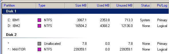

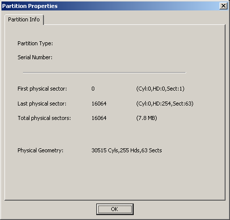

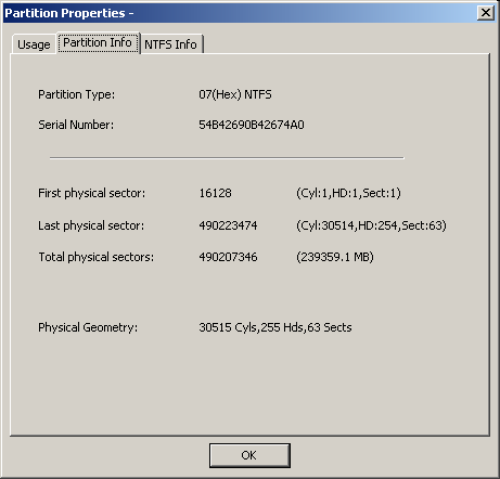

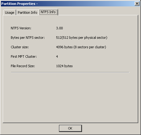

Anbei die testdisk.log als Textfile. Lade gerade die testdisk-beta runter. Bei der Platte läuft aber noch ein Scan. Wenn das nicht egal ist, mach ich später damit eine neue Log.
- Hatte nach dem Einbau das System auf NTFS gestellt. Zuvor lief es aber einen Tag oder so auf FAT32. Dann muss ich offensichtlich die jetzt betroffene Platte mit Partition Magic auf NTFS umgestellt haben.
Partition Magic ist manchmal ungeheuer schnell, weil es möglicherweise wohl die Arbeit nicht gründlich macht, sondern nur an bestimmten Punkten. Wie auch immer, ich nehme PM nicht mehr.
- Ein einziges Tool hat mich auf eine gefundene FAT Partition hingewiesen. Das können aber nur Fragmente von zuvor gewesen sein.
- Glaube, nach Deiner Beschreibung die Platte von 1-1-3 auf 1-1-1 zu stellen, hatte die wieder die Kennung MAXTOR in den diversen Tools. Dies würde also für 1-1-1 sprechen.
- Mit Sektor 16128 = 2-1-26 habe ich mich wohl vertan. Laut dem Screenshot unten NTFS_Properties_1 liegt dieser Sektor exakt auf 1-1-1.
- Anbei ist noch ein umfangreicherer Log des einzigen Tools, das angeblich mehrere Partions gefunden haben will. Leider führte das zu keinem besseren Resultat am Ende.
- Alle Tools kommen praktisch zu je einem eigenen und damit jeweils unterschiedlichen Ergebnis. Fazit: manche versprechen Daten durch den RAW-Modus, mal mehr, mal weniger.
