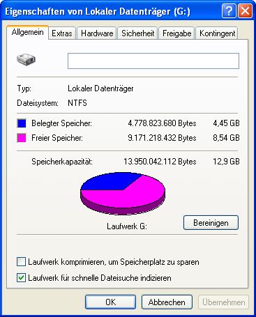

Zu 1) Habe ich ein Bild gemacht. Finde die Option nicht.
Du wirst diese Option auch nur finden, wenn Du zuerst eine Partition löscht und danach eine neue erstellst.
1. Das ist ein Missverständnis. Du mußt zunächst mal in die XP-Datenträgerverwaltung gehen. Nur da sind mit bordeigenen Mitteln solche Operationen möglich.
