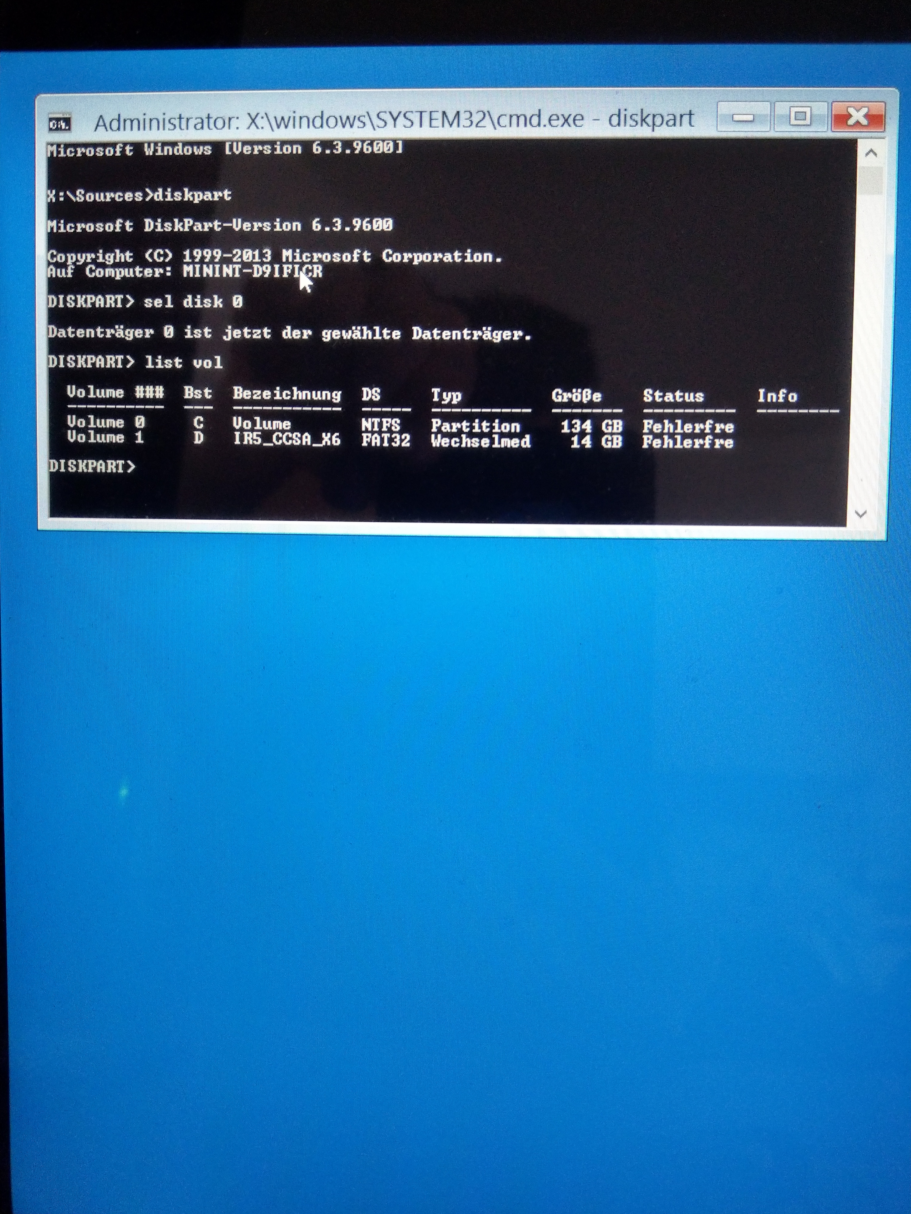

Ich weiß nicht ob das in diesen Thread passt, oder ich einen öffnen sollte. Ich möchte mich jetzt darauf konzentrieren die noch heile Partitition wiedere bootfähig zu machen. Kurz zu Info ich besitze ein Dell Inspiron 7537
Beim Starten meines Laptop werde ich mit der Fehlermeldung "operating system not found " begrüßt und wenn im Bios/ UEFI versuche ein Bootoption hinzufügen steht da "file system not found".
Was ich bis jetzt ausprobiert habe und erfolglos war:
1.Die automatische Windows Reparatur per Windows Installation Disk
2. Mit der Windows Installation in die Kommandozeile reingegangen und diese 4 Befehle ausgeführt. bootrec /fixboot bootrec /scanos bootrec /fixmbr bootrec /rebuildbcd
3. Ich kann das zweite Windowsystem booten, aber nur wenn per USB eine Festplatte anschließe, die ein anderes funktionieres Windows Betriebssystem hat , dann erscheint auch der Windows Bootmanager eine Auswahl und erlaubt es mir normal in das zweite Windowsystem, wenn die andere Festplatte nicht drinne ist, dann kommt "No Boot Device Found."
Was kann ich noch alles ausprobieren um mein Windows System allein stehend wieder zum Laufen zu bringen. Ich habe woanders den Tipp bekommen, eine neue UEFI Partition zu erstellen, was haltet ihr davon?
EDIT: Ich denke ich habe meinen Fehler gefunden, ich habe mit dem Windows Tool Diskpart nachgeschaut was für Partition ich habe und dann rausgefunden, dass mir die Partition System, MSR und "Recovery" komplett fehlen,
die für den Start eines UEFI Rechner essentiell sind. Also muss ich diese neu erstellen. Ich hab leider nur Anleitung gefunden, wie ich System, MSR wiederherstelle, aber was ist mit Recovery brauche ich das?

Windows bootet wieder nachdem ich die Anleitung befolgt habe. Vorher musste ich aber noch die MBR Partition in GPT umwandeln, dafür habe ich AOMEI Partition Assistant genutzt.
