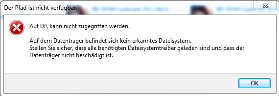

Habe es nochmal mit TestDisk gemacht.
Allerdings kam jetzt nach dem neustarten folgende Meldung:
Kann ich die Partition jetzt nicht wiederherstellen?
