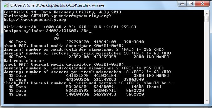

so also nachdem ich mich von meinem Schreck erholt hatte habe ich testdisk heruntergeladen und sowohl eine quick search als auch eine deep search durchgeführt
Die Partition wird erkannt kann aber nicht wiederhergestellt werden mit folgender Meldung :
"Harddisk seems to small/ partition can't be recoverd

Ich lass gerade nochmal Testdisk drüber laufen weil das jeder empfiehlt.
Jedoch erkennt es den Partitionstyp immer als efi gpd oder so an. Das habe ich dann heute früh ausgewählt (so gegen 9) un die Quick Search ist jetzt erst bei 27% und es kommen dubiose Fehler (siehe Bild) Eigentlich mavht das Tool ja genau das was ich will kann es sein das die Festplatte doch eine Intel/PC partition hat und das nur falsch erkannt wird bzw. hat das was mit der falschen größe zu tun oder muss ich erst irgendwas formatieren ?
Ich verzweifle hier echt ich will doch nur das alles so läuft wie früher bevor ich den Fehler gemacht habe (PS hilft vielleicht die Systemwiederherstellung von Windows ??????)

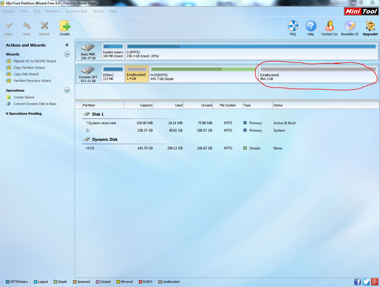

so siehts jetzt bei patition wizard aus wobei das rote die ehemalige partition ist die ich gerne wieder hätte (mit meinen Daten natürlich)
Na ja, meiner Meinung nach ist eben Testdisk nicht so ganz das Gelbe vom Ei, ich habe damit auch durchwachsene Erfahrungen gemacht. Mal es super und schnell, und eben auch langsam, und es zerstörte meine Partitionen komplett. Gerade mit GBT funktioniert TestDisk überhaupt nicht richtig, und schadet mehr als es hilft.
Mit dem MiniTool Partition Wizard bist Du doch schon so weit. Jetzt einfach wiederherstellen wählen, und fertig. Mach aber unbedingt noch eine RAW-Sicherung von Deiner Platte (Sprich Byte-für-Byte oder Sektor für Sektor) als Image oder so.

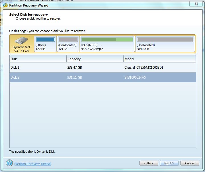

3. Beim Minitool erhalte ich beim partition recovery immer eine Fehlermeldung (Bild folgt)
was mache ich da falsch
Du nichts, aber einen dynamischen Datenträger für eine HDD zu verwenden halte ich für eine ganz schlechte Idee, sie hat ein paar Nachteile, einen kannst Du gerade sehen. Hier weiß ich nicht, ob eine freie Lösung Dir weiterhelfen kann.

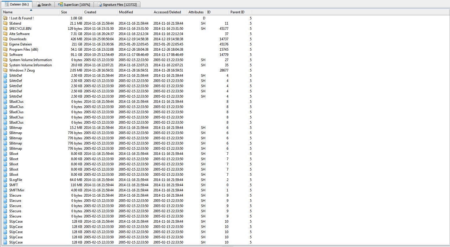

mir ist es gestern gelungen alle meine Dateien mit Active @ File Recovery wiederherzustellen aufgrund eurer Ratschläge habe ich nach einem positiven Super Scan die 25$ investiert und das Programm gekauft alle meine Daten liegen jetzt auf einer ebenfalls neugekauften 2 TB externen Festplatte... Das ist ja schon mal ein riesen Schritt...
Ich bin mir nur etwas unsicher wie es jetzt weitergeht soll ich die Partition einfach formatieren und den selben Laufwerksbuchstaben zuordnen und anschließend alles wieder drauf kopieren (als geht dann wieder alles an Software) oder hat noch jemand ne bessere Idee
als zweite Frage zeigt mir FR ein paar mysteriöse Dateien an brauch ich die für einen Kopiervorgang (siehe Bild)?daten.JPG
Alle Dateien die mit $ beginnen sind Metadateien des NTFS Filesystems, die braucht und sollte man nicht kopieren, die legt das neue Dateisystem ja selbst passend wieder an. Wenn Du alle Dateien kopiert hast die Du brauchst und es nicht die Systempartition war, dann kannst Du die Platten neu formatieren und alle zurückkopieren, aber nicht verschieben! Wenn Du die Daten verschiebst hast Du ja wieder kein Backup und wenn Du sie kopierst hast Du endlich eines und sparst Dir Ärger wenn mal wieder was passiert! Lass also die Daten auf der externen 2TB und aktuallisieren sie dort ab und an, für den Rest lass sie im Schrank für den Notfall.
