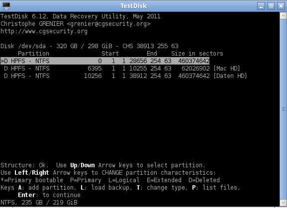

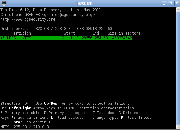

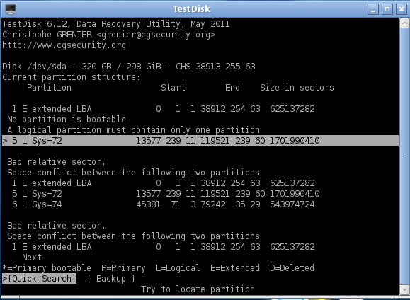

Habe jetzt ein wenig rumprobiert und habe nun auch Internet am ProblemPC. Jedoch gibt Testdisk nun neue Logs.
Jetzt kann ich alles per Screenshot hochladen. Habe einmal von Analyse und das zweite Bild von quicksearch. Deepsearch lass ich grad durchlaufen aber scheint nichts zu finden.
Gruß
hab gerade deepsearch beendet und folgendes kam dabei heraus.
Gruß

Wenn Du jetzt vom 3.Bild ausgehst, werden dann bei AUswahl der ersten Partition mit Eingabe "P" die Dateien/Ordner angezeigt (Auswahl eines untergeordneten Ordners bringt dich dorthin, mit Auswahl der .. Zeile kommst du wieder in die übergeordnete Ebene)
Nein, es kommt:
keine Dateien gefunden, das Dateisystem ist möglicherweise beschädigt.
Zu Beginn nannte sich die Partition extended LBA und man konnte kein Dateisystem erkennen. Ich hatte vorhin bei TestDisk nur das System auf NTFS umgestellt, mit der Tastenkombi 07 aber nicht repariert o.ä.
Das gleiche mit "P" kannst Du auch bei den beiden anderen Partitions versuchen, sollte dort funktionieren
Poste das Ergebnis.
Der MBR (Anhang1) scheint nur aus Unsinn zu bestehen, der ist überschrieben. Der erste Eintrag dürfte einem missglückten Reparaturversuch mit testdisk entstammen. Im erstpost sah die erweiterte Partition noch anders aus.
Gefunden wurden drei partitions(Anhang3, nach deeper search), wobei die 1. (die eigentlich bei der Erweiterten enden sollte) weit in diesen Bereich überlappt. Dieses Ergebnis müsste eigentlich auch schon beim quick search gefunden werden.
bei den anderen Partitions sind alle Dateien und Ordner erhalten geblieben.
Ja, die erste Partition wird auch im quicksearch gefunden.
