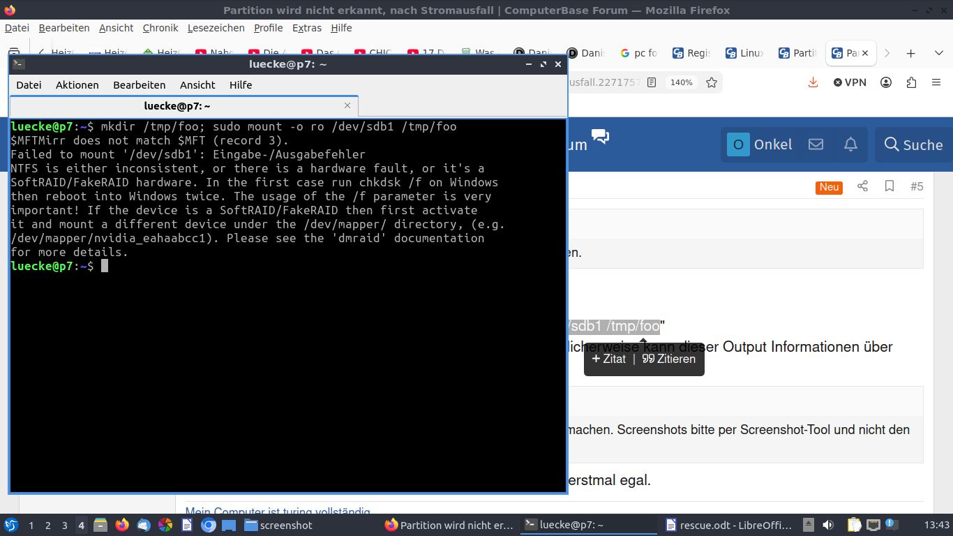

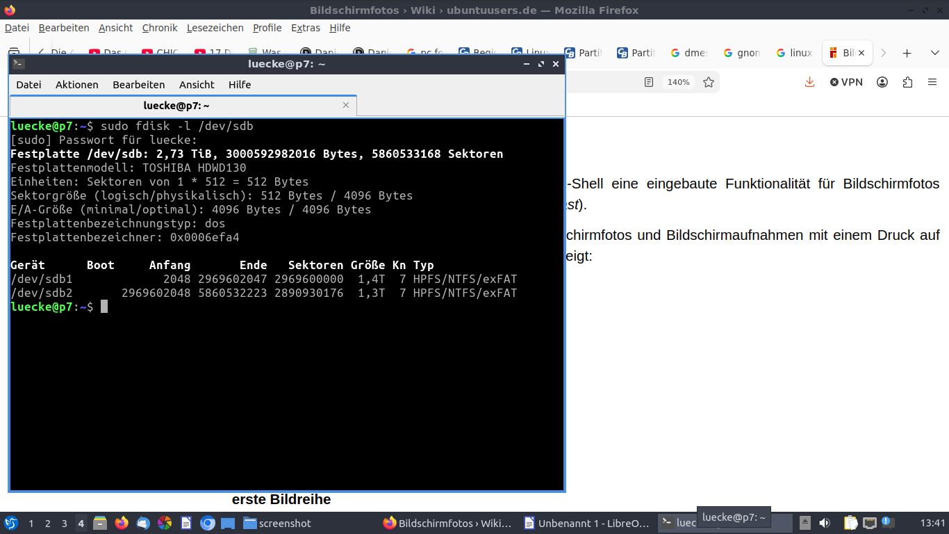

Poste mal den output von "sudo fdisk -l /dev/sdb"
Und den Output von "mkdir /tmp/foo; sudo mount -o ro /dev/sdb1 /tmp/foo"

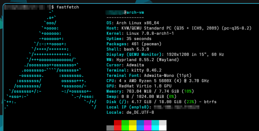

Oder du installierst dir neofetch (veraltet) bzw. fastfetch - mit diesen Terminal-Programmen hast du alle Infos auf einen Blick. Das Ergebnis sieht dann so (oder so ähnlich) aus:

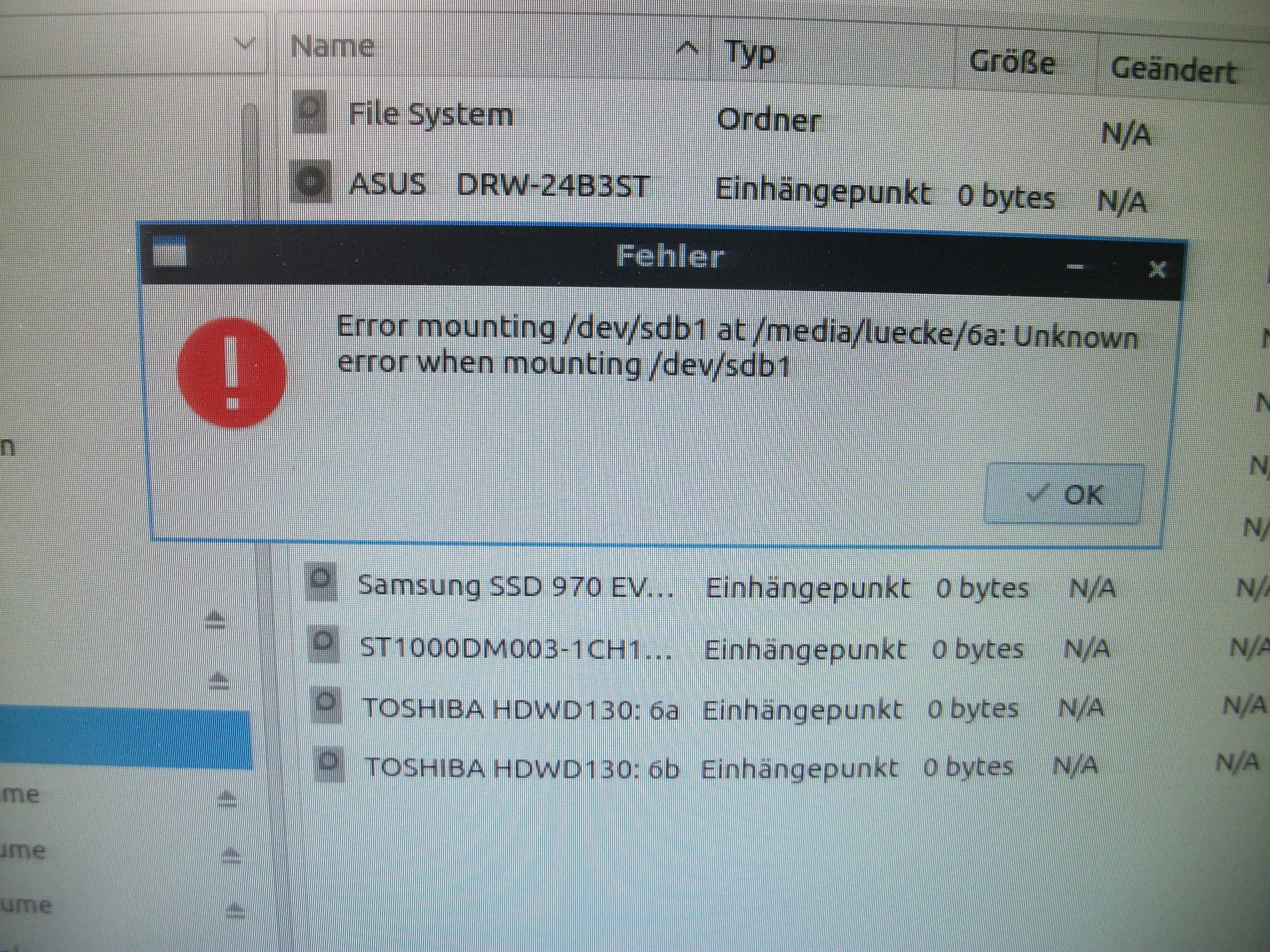

Das ist eine Warnung über eine Inkosistenz nach eine Absturz. Oder der Datenträger ist wirklich kaputt. Daher solltest du die smart Werte zeigen.

Onkel schrieb:
wäre es nicht einfacher, Lubuntu neu zu installieren?
Nein, was soll das bringen? /dev/sdb1 und /dev/sbd2 sind z.T. NTFS-formatiert (also mit einem Windows-Filesystem), was aus irgendeinem Grund (der vielleicht mit dem Stromausfall, aber mit Sicherheit mit NTFS zu tun haben wird) korrumpiert ist.
Ist das ein Dual-Boot-System, oder warum hast du dieses dumme Windows-Filesystem?
Versuch, /dev/sdb1 und /dev/sdb2 mit gnome-disks ("Laufwerke") zu reparieren, wie ich in Post #3 geschrieben habe. Das hat eine grafische Oberfläche und kann mit der Maus bedient werden. (Auf die entsprechenden Partitionen klicken, dann aufs Zahnrad...)
