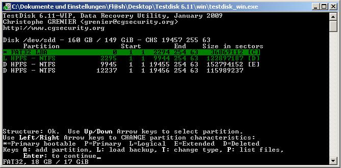

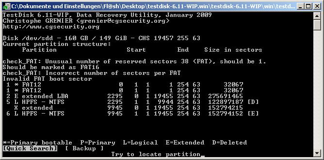

vielleicht kann mir hier ja jemand helfen. Und zwar hat ein Freund von mir nach einer Woche seinen PC ganz normal eingeschaltet. Beim hochfahren kam dann ein Bluescreen mit "unable boot volume"
Um die Festplatte nun mal mit TestDisk anzuschauen, habe ich sie in ein IDE-USB Gehäuse gebaut.
Eigentlich sollte die Partition mit Windows ca. 17 Gb groß sein.
Sobald ich die tiefere Suche abgeschlossen habe, zeigt er mir auch alle Dateien an. Nur unter Windows sehe ich eine leere Festplatte.
Da nun Bilder mehr als Worte sprechen, habe ich mal 5 angehängt.
Hoffe mir kann hier jemand helfen wie ich die Partition wiederherstellen kann.

In deiner Partitionstabelle befindet sich eine falsche und korrupte FAT12-Partition.

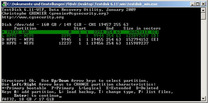

Deine erste Partition wird aber nach der tiefere Suche gefunden.
Wenn du die Daten gesehen hast, stelle die Partition nach folgender Anleitung wiederher;
Ich gehe von diesen Screen aus;
https://www.computerbase.de/forum/attachments/nach-deeper-search-jpg.132054/
Markiere die vorletzte Partition E und setze die mit dem Links oder Rechtspfeil auf der Tastatur auf L für logisches Laufwerk.
Siehst du ganz links bei der Partition.
Bestätige dann mit Enter.
Gehe auf [Write].
Bestätige dort mit Enter, y und Ok.

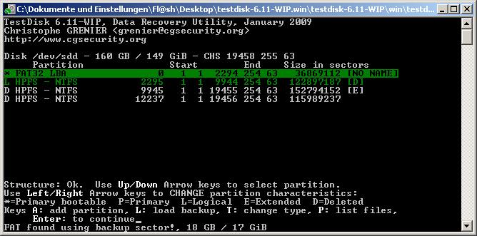

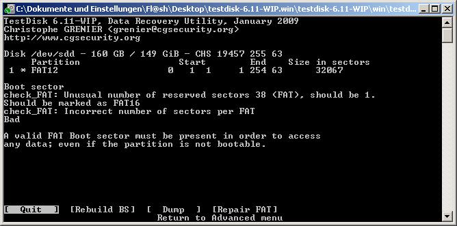

Bei dir ist der Bootsektor defekt.
Daher erscheint dort ein Menü Boot.
Bestätige dort nur mit Backup BS.
Beende Testdisk und starte den Computer neu.

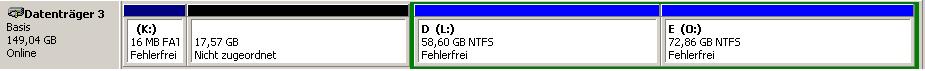

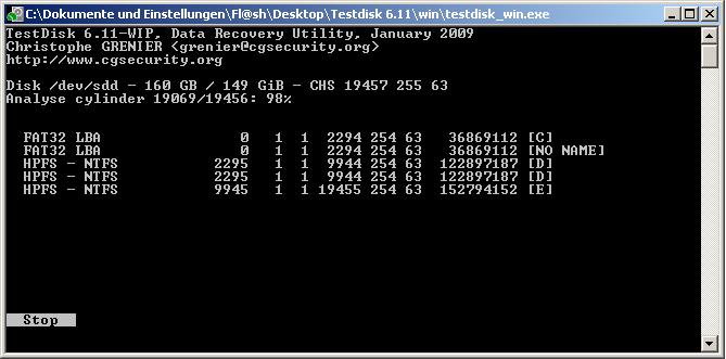

Hallo Fiona,
danke für deine Hilfe.

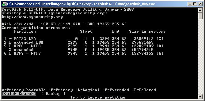

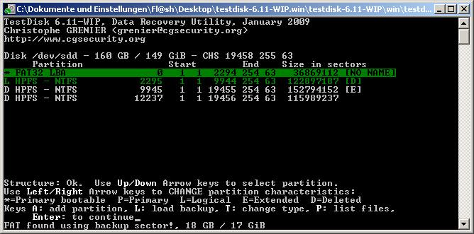

Habe es mal nach deiner Anleitung gemacht.
Komme jetzt aber kaum noch auf eine Partition. Dauert alles Minuten zum Laden.

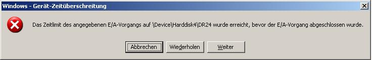

Bekomme auch immer einen Zeitlimit-Fehler (Bild1).
Datenträgerverwaltung zeigt aber nun wieder die korrekte Größe an.
Sobald ich zum Beispiel auf die System Partition zugreifen möchte erhalte ich nach einer weile folgenden Fehler:
Auf N:\ kann nicht zugegriffen werden.
Das Zeitlimit für Semaphore wurde erreicht.

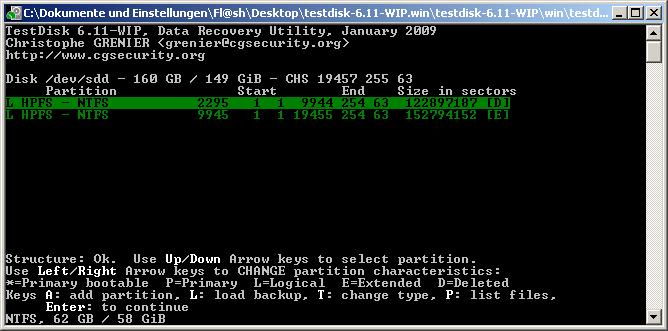

Auf die zwei anderen Partitionen komme ich noch drauf.
Hab dir mal die neuen Bilder angehängt.
Das die Festplatte in einem USB-Gehäuse steckt, macht nichts aus oder?

Wenn deine Partition insoweit wieder da ist, kopiere mal wichtige Daten aif einen anderen Datenträger!
Führe dann mal über Start / Ausführen / cmd chkdsk Laufwerksbuchstabe: /r aus.
Teile dann mal mit, ob du dann wieder normal zugreifen kannst.
Bitte bedenke, das chkdsk ein Versuch ist das Dateisystem zu reparieren.
Ist aber nicht zum Datenretten und kann auch Daten ändern.
