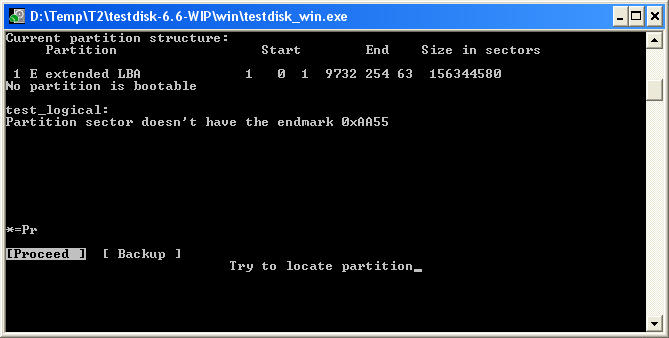

gestern hat mich leider der "Paragon Festplattenmanager 2006" geärgert.
Nachdem ich eine Festplattenkopie ,auf meine Samsung USB,abgebrochen hatte findet Windows dieses Laufwerk nicht mehr.
Bei Paragon werden seitdem 2 Bereiche als "Nicht zugewiesen" angezeigt.
Vorher bestand dort ein Laufwerk als NTFS.
Daraufhin habe ich zwar bei Paragon nach einer Lösung angefragt,aber bisher noch keine Reaktion erhalten.
Meine folgenden Versuche mit Testdisk ergaben das auf jeden Fall noch alles besteht und lesbar ist.
Die Daten habe ich schon ohne Probleme mit Testdisk gesichert.
Obwohl mir scheint das die Wiederherstellung verhältnismäßig einfach sein müsste,die Daten sind nicht mehr so wichtig,bin ich mir im unklaren auf welche Art und Weise ich mit Testdisk die Festplatte wiederherstellen kann.
Die diversen Anleitungen die ich schon gelesen habe,scheinen auf meinen Fall nicht so richtig zu passen.

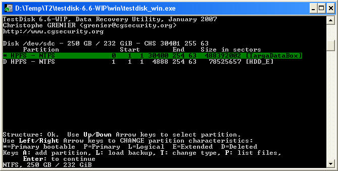

Du hast einen Fehler in der Partitionstabelle!
Da ist nur eine kleine erweiterte Parrtition ohne logische Laufwerke vorhanden.
Siehst du hier;
Extended->Erweiterte ist bei dir nur bis Zylinder 9732 von 30400 Möglichen a ngezeigt.

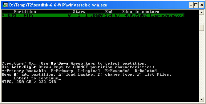

Nach bestätigen bei Proceed wird eine NTFS-Partition über das gesamte Laufwerk gefunden.
Wenn du deine Daten gesehen hast, stelle die mal her!
Ich gehe von diesem Screen aus;
https://www.computerbase.de/forum/attachments/testdisk_01-jpg.61108/
* (Stern) ist für primär, aktiv und bootfähig und kannst du mit dem Links oder Rechtspfeil auf der Tastatur setzen. Wenn du von der nicht bootest, setze die auf nur P für primär.
Siehst du ganz links bei der Partition.
Die zweite steht auf D für deleted=gelöscht.
Lasse die einfach so da zwei Partitionen nicht den gleichen Speicher belegen können!
Bestätige mit Enter.
Gehe auf [Write].
Bestätige dort mit Enter, y und Ok.
Beende Testdisk und starte den Computer neu.
Wenn chkdsk bei Systemstart kommen will, beende chkdsk erstmal.
Geht innerhalb von 10 Sekunden durch beliebigen Tastendruck.
Überprüfe das Ergebnis und teile es mit.
Viele Grüße
Fiona
Hat alles perfekt funktioniert.Bei mir hat sogar Chkdsk nichts gemerkt. :)
So ähnlich hatte ich mir das gedacht,habe mich bloß nicht rangewagt.
Danke für die Hilfe.

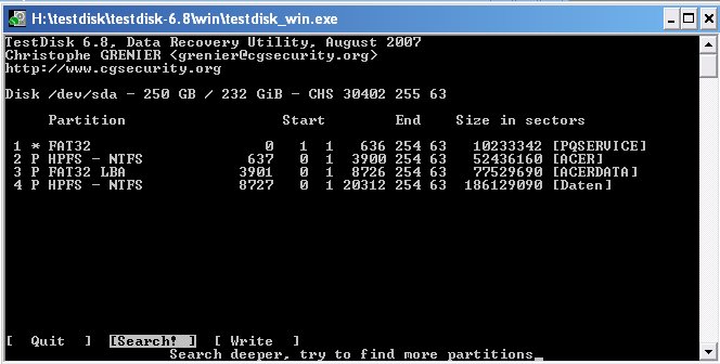

Auch ich habe seit dem Abbruch einer Speicherplatzneuverteilung mit dem Festplatten Manager 2006 einen Festplattenteil (77 GB) mit "nicht zugewiesen" und damit (vermutlich!?) das gleiche Problem wie #1 (s. Screenshots).
XP ist auf "Acer" installiert. "PQService" ist wohl die sonst nicht sichtbare Acer-Recovery-Platte.
Muss PQService jetzt auf P gesetzt werden und dann "Write" durchlaufen?
Wird bei "Write" die Partition überschrieben oder bleiben die Daten erhalten?
Danke Euch!

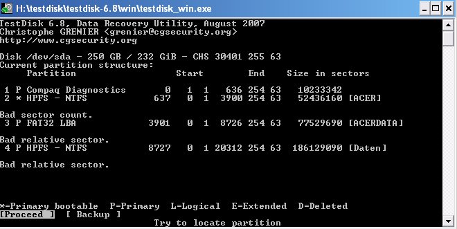

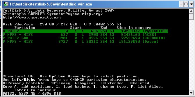

Testdisk schreibt nur die Partitionstabelle und im Fall wird der Bootsektor repariert.
Beide Sektoren sind jeweils nur 512 Bytes groß.
Testdisk kann somit keine Daten überschreiben.
Ich gehe mal von dem Screen nach Proceed aus bei dem deine Partitionen grün angezeigt werden.
Ist dieser hier;
https://www.computerbase.de/forum/attachments/testdisk251107-2-jpg.81149/
Du solltest sicherlich alle Partitionen der Reihe nach markiert haben, und mit p drücken deine Daten gesehen haben.
Ich weiß nicht ob die Acer Data-Partition eine Servicepartition ist.
Wenn ja, teile es mit, dann wird die auf versteckt gesetzt.
Deine PQService-Partition muß markiert sein!
Drücke dann die Taste T.
Jetzt öffnet sich der Screen mit den Partitionstypen.
Gehe da mit dem Pfeil nach rechts auf Proceed und bestätige mit Enter.
Dann siehst du den Cursor ganz rechts blinken.
Tippe da nur die Zahl 12 (ist für den Compaq Diagnostic).
Bestätige dann mit Enter.
Jetzt bist du an dem vorigen Screen.
Lasse die Compac Diagnostic-Partition markiert und setze die mit dem Links oder Rechts-Pfeil auf der Tastatur von * Stern (primär aktiv bootfähig) auf P (nur primär, nicht bootfähig ist der Buchstabe bei der Partition ganz links)
Bitte bedenke das du nicht von der Partition bootest.
Die ist dann beim nächsten Start versteckt.
Markiere dann deine Acer-Systempartition (ist die zweite).
Setze die mit dem Links oder Rechts-Pfeil auf der Tastatur von P (nur primär) auf * Stern (primär aktiv bootfähig).
Das ist praktisch deine Windowspartition von der du bootest.
Gehe auf [Write].
Wenn irgendwo ein Problem mit dem Bootsektor sein sollte kann dann auch noch ein Menü Boot erscheinen.
Wenn es kommt bestätige dort nur mit Backup BS.
Viele Grüße
Fiona
Danke, Fiona :D
Ich bin nach Deiner Anleitung vorgegangen und konnte nun mit dem Festplattenmanager den nicht zugewiesenen Festplattenteil einer Partition zuordnen.
