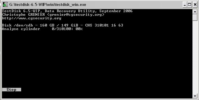

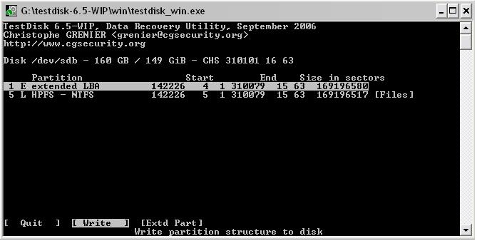

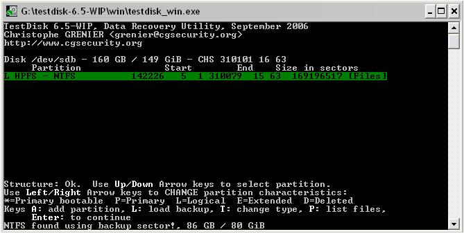

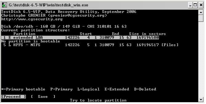

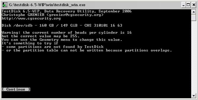

danke für die schnelle antwort. ich habe die genannten schritte mal ausgeführt. hier ein paar screenshots..
testdisk findet wie gesagt nur "files", die ntfs partition, die ich auch schon wieder zum laufen gebracht habe mit testdisk... es muss aber noch eine partition games vorhanden sein. ich glaube ~60gb groß.
bei testdisk 6.4 hat er beim tiefern scan immer noch ne partition gefunden, die er hier nich zeigt. dazu stand dann da:
partitions that can't be recovered.. oder so ähnlich. und darunter war sie aufgelistet.
mfg und einen schönen samstag ;) ich geh jetzt ins bett.
ruhla

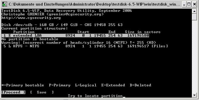

Die Partition die angezeigt wird hat am Anfang eine verkehrte Geometrie.
Auch wenn Partitionen nicht gefunden werden, kann es an einer verkehrten Geometrie der Festplatte liegen.
Ändere deshalb mal die Geometrie der Festplatte auf Standard bei Heads von 255 anstatt 16.
Vielleicht werden dann die Partitionen gefunden.
Dieses ist aber erstmal nur eine Diagnose ob die Partitionen gefunden werden und wird nicht im MBR gespeichert.
Erst wenn die da sein würden.
Starte Testdisk bestätige einfach bei Log-Datei erstellen, wähle deine Festplatte und bestätige mit Enter.
Bestätige auch bei Partition Table Typ Intel mit Enter.
Gehe jetzt auf das Menü Geometry.
Gehe dort auf Heads.
Gib dort 255 ein und bestätige mit Enter.
Lasse SectorSize und den Rest in Ruhe da gefährlich.
Bestätige dann mit OK zum verlassen von Geometry.
Du darfst dann Testdisk nicht beenden da du dann die Einstellungen verlierst.
Gehe dann mit dem Pfeil auf Analyse bestätige mit Enter und setze mir einen Screenshot.
Bestätige bei Proceed auch mit Enter und setze mir auch einen Screenshot..
Partitionen sollten (wenn gefunden) dazu ausgewählt sein.
Drücke auch mal p ob deine Daten von der betreffenden Partition angezeigt werden.
Zurück kommst du mit q drücken.
Wenn die Partition nicht gefunden wird geht es mit der tieferen Suche weiter
Bestätige dann mit Enter.
Gehe auf Search! (tiefere Suche) und lasse die auch mal laufen.
Setze mir hinterher auch einen Screen.
Teile es mit.
Viele Grüße
Fiona

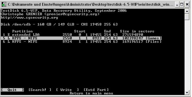

hey, super, er hat meine partition gefunden, siehe screenshots.
bin noch bei screen 3.. kann ich nun auf write gehen?

Hattest du auchmal deine Partitionen nacheinander markiert und p gedrückt ob deine Daten oder eine Fehlermeldung angezeigt wird?
Zurück kommst du dann mit q für quit drücken.
Wenn du deine erste Partition die schon ewig kaputt sein soll nicht berücksichtigst, kannst du auf Write gehen.
Bestätige dort mit Enter, y und Ok.
