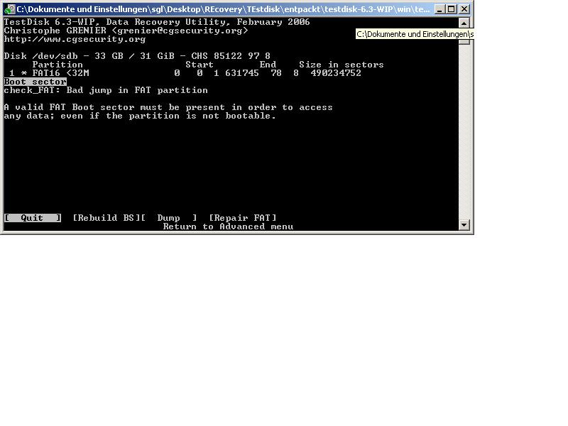

Hallo Fiona,
herzlichen Dank für Deine ausführlichen und sehr hilfreichen Erläuterungen. Ein Diskettenlaufwerk habe ich leider nicht :( . Da ich aber dringend wieder ein System brauche, habe ich mir eine zweite Festplatte, entsprechend der ersten besorgt (um sie evtl. später im RAID-Mode zu betreiben), diese als Master gejumpert und die andere, gecrashte Platte abgehängt, während ich ein neues Windows (und - für alle Fälle - noch ein SuSe 10.0) installiert habe. Von diesem "Paralleluniversum" aus habe ich testdisk laufen lassen. Die Cylinder scheinen o.k. zu sein (habe gestern auch schon ein Testprogramm vom Hersteller der Festplatte laufen lassen, da war physikalisch auch alles o.k.). In der FAT scheint aber der Wurm drin zu sein... Es gibt ja noch die Option "Recover FAT" - meinst Du, damit kann man die Daten wieder herstellen?

Im Moment kann ich mit deinen Infos nichts anfangen.
Grund ist das deine Festplatte nur mit 30 GB groß ist.
Überprüfe mal die Jumpereinstellungen der Festplatte das die wieder richtig erkannt wird.
Liegt zumeist daran das ein Slave-Jumper gesetzt ist und der meistens nur entfernt werden muß.

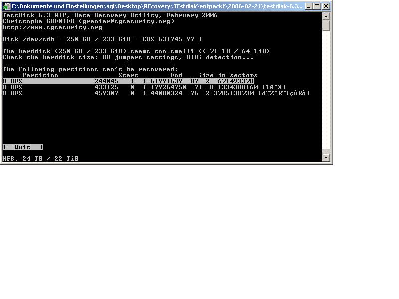

AW: Partitionen futsch...

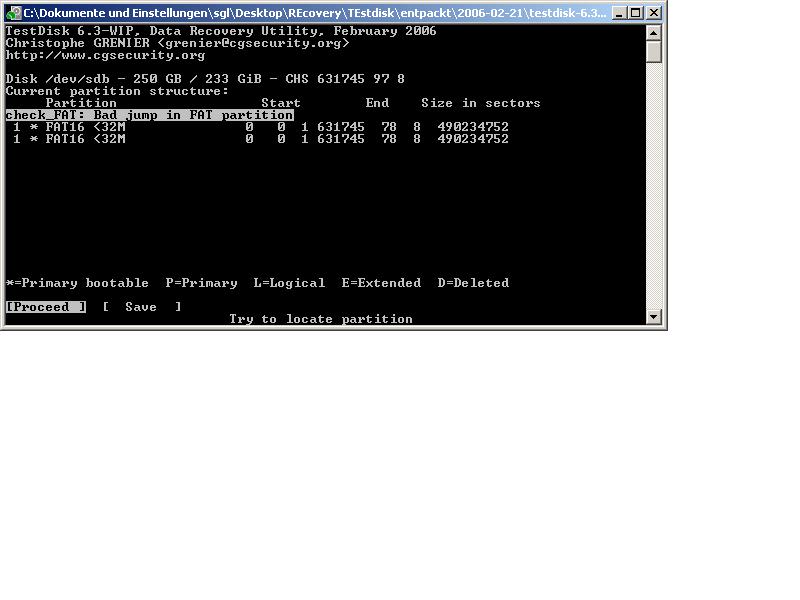

Hallo Fiona,
ah, alles klar, hat funktioniert mit dem entfernen des Jumpers. Testdisk zweifelt zwar immer noch, aber 250 GB ist korrekt. Habe Dir vier screenshots mitgeschickt. Auch das log-File liegt bei, scheint mehr Hinweise zu enthalten, als das alte. Kann man einen Teil der Partitionen wieder herstellen? Hatte zu Beginn der "Rettungsaktion" auch den mbr neu geschrieben (nur als Zusatzinfo). Wollte nur noch sagen, dass Du meiner Meinung nach einen Super-Job machst!
Viele Grüße!

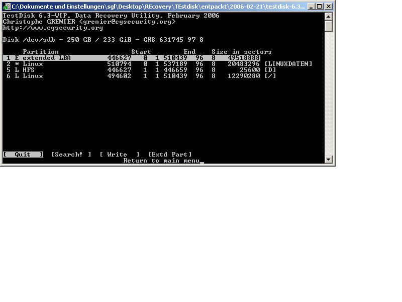

Bei dir stimmt jetzt die Festplattengeometrie nicht mehr.
Daher wird da vielleicht nichts richtiges gefunden.
Passe auf wegen ein 48bitlba-Problem das Festplatten größer als 137 GB richtig erkannt werden.
Dazu benötigst du dringendst das WinXP-Servicepack.
Ansonsten kannst du deine Daten beschädigen.
Deine Festplattengeometrie wird mit 97 Heads pro Cylinder und der Sektorwert auch mit 8 angezeigt.
Standardwerte bei Heads sind 255, 240, 16, 64, 32, 128 (sortiert nach Häufigkeit).
Der Wert bei Sektors pro Head ist normal 63.
Deine Festplattengeometrie ist völlig falsch.
Gleiche Prozedur in Testdisk daher mit ändern der Geometrie nochmal. :rolleyes:
Mache mal eine Diagnose mit Testdisk und ändere die Geometrie.
Änderungen würde nur in die Partitionstabelle eingetragen werden wenn du bei Write mit Enter, y und Ok bestätigen würdest.
Starte Testdisk und wähle deine Festplatte und bestätige mit Enter.
Bestätige auch bei Partition Table Typ Intel mit Enter.
Gehe jetzt auf das Menü Geometry.
Gehe dort auf Heads.
Gib dort 255 ein und bestätige mit Enter.
Gehe dann auf Sectors.
Gib dort 63 ein und bestätige mit Enter.
Lasse SectorSize und den Rest in Ruhe da sehr gefährlich.
Bestätige dann mit OK zum verlassen von Geometry.
Du darfst dann Testdisk nicht beenden da du dann die Einstellungen verlierst.
Gehe dann mit dem Pfeil auf Analyse bestätige mit Enter und setze mir einen Screenshot.
Bestätige bei Proceed und setze mir auch einen Screenshot.
Bestätige weiter bis du zum Menü kommst wo unten steht [Quit] [Search] [Write] und gehe mit dem Pfeil auf [Search] (tiefere Suche) und lasse es laufen.
Setze mir auch einen Screenshot.
Du kannst da auch mal die Partitionen wenn die gefunden werden markieren, die Taste p drücken und schauen ob du deine Daten siehst,
Zurück kommst du mit q drücken.
Wenn du die Partitionen markierst kannst du auch mal mitteilen was dann ganz unten am Screen in der letzten Zeile steht.
Ist ähnlich NTFS, und die Größe oder found using backup sector.
Viele Grüße
Fiona

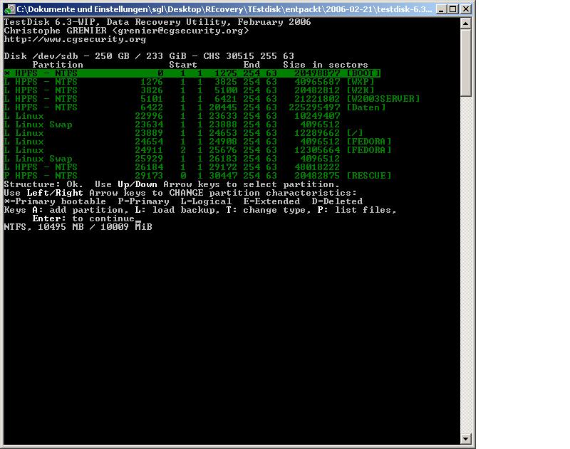

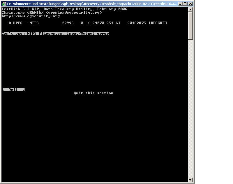

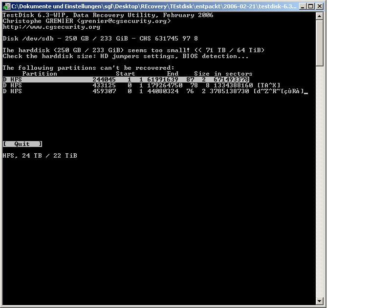

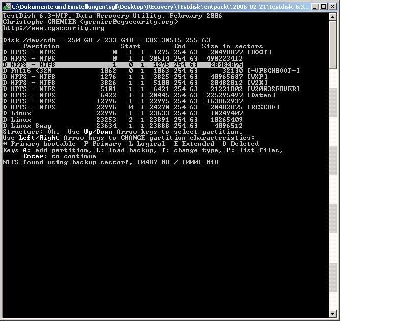

Wow - das sieht ja richtig Klasse aus! O.k., die ersten beiden Partitionen und die letzten fünf können nicht gelesen werden (s. Screenshot) - aber glücklicherweise befinden sich die relvanten Daten auf den dazwischen liegenden! Und da konnte Testdisk die Verzeichnisse lesen! D.h. ich kann das so schreiben?
Gibt's da eine Erklärung dafür, dass sich die Geometrie ändert? Ist das eher auf physikalische Einflüsse zurück zu führen, oder hat eine Software (z.B. ein OS) das vermasselt?

Ich weiß jetzt im Moment nicht genau von welchen Screen du ausgehst und bei welchem du deine Daten siehst.
Einfachere Möglichkeit der Wiederherstellung wäre der zweite Screen.
Ist aber nur sinnvoll wenn du dort deine Daten gesehen hast.
Ansonsten wenn es der letzte nach der tieferen Suche ist teile es mit.
Dann auch welche Partitionen du wiederherstellen möchtest
Ich gehe jetzt einfach mal von deinem zweiten Screen aus!'
Ist dieser hier;
https://www.computerbase.de/forum/attachments/testdisk2-jpg.43766/
Mache dort bitte genau folgendes!
Mir geht es im Moment nur um deine Partitionen mit den relevanten Daten.
Boot und System-Partitionen werden im Moment nicht berücksichtig.
Jede Partition die nicht benötigt wird oder als nicht funktionierend angezeigt wird kannst du auf D=deleted (gelöscht) setzen.
Das geht folgendermaßen und passe dabei auf das du nur defekte und nicht benötigte nimmst!
Setze die nicht benötigten Partitionen mit dem Links oder Rechts-Pfeil auf der Tastatur auf D (siehst du an den Buchstaben bei der Partition ganz links).
Lasse den Rest so wie der ist!
Bestätige dann mit Enter
Gehe auf [Write].
Bestätige dort mit Enter, y und Ok.
Wenn irgendwo ein Problem mit dem Bootsektor sein sollte kann dann auch noch ein Menü Boot erscheinen.
Wenn es kommt bestätige dort nur mit Backup BS.
Beende Testdisk und starte den Computer neu.
Sehr Wichtig!
Wenn chkdsk bei Systemstart kommen will, beende chkdsk erstmal.
Geht innerhalb von 10 Sekunden durch beliebigen Tastendruck.
Die Partitionen werden von Windows wieder erkannt.
Daher kann bei Systemstart automatisch Autochk kommen.
Ohne chkdsk nimmst du erstmal keine Änderungen an deinen Daten vor!
Überprüfe das Ergebnis und teile es mit.
Der Rest wegen der Ursache usw. später.
Viele Grüße
Fiona

Ich hatte es dann mißverstanden und dachte auf der alten.
Testdisk fast nie eine andere Festplatte an als die, die du auswählst.
Danke Fiona
