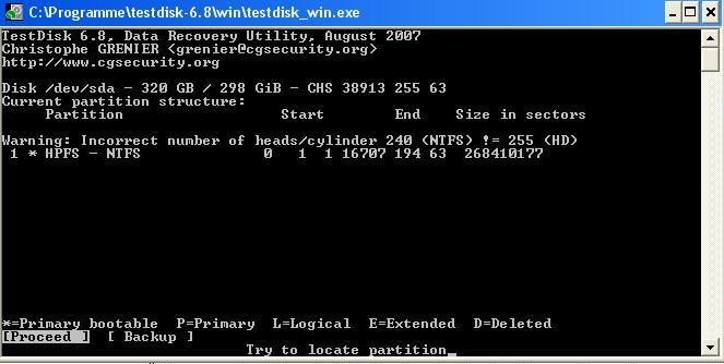

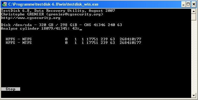

So also ich habe nochmal wie oben beschrieben testdisk ausgeführt:
In der Reihenfolge: ANALYSE, während SEARCH! und nach SEARCH!
Nach wie vor sind von 320 GB nur 130 GB auffindbar :-(

Die Screeens würden mich mal interessieren, vor allen Dingen wie die Geometry angezeigt wird. Wenn die Disk jetzt nur noch in dieser Größe (~130GB) erkannt wird, kann u.U. Hdat2 helfen.

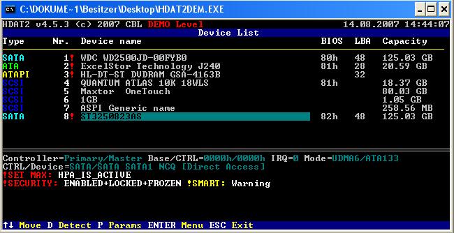

Also ich hab mal hdat2 gestartet und im Startbilschirm wird die Platte auch nur mit 130 GB erkannt =/
hdat-jpg.73532
Du hast Dir die Links wohl nicht angesehen!
In einem der Post steht, dass man es mit Hdat zurücksetzen kann:
Zitat:
Dieses Tool auf ne Startdisk / CD ISO / USB Stick und reboot. Im Tool unter Device Configuration Menue auf "Restore" gehen. Dann setzt er die "normale" LBA Size wieder und man muss nur rebooten und die Platte hat wieder volle Kapazitaet.
Die Festplatte wird nach dem Restore in der Device List noch als 32 GB angezeigt. Aber mit einem Reboot oder im HDAT2 Tool in der Device List einfach "D" druecken, dann referesht er die List nochmal und man sieht wieder die volle Kapazitaet.
Ich habe den Fall selber noch nicht gehabt und kann es Dir auch nur theoretisch zeigen (oder an einem Beispiel im Forum), wenn Du Dir das Manual zu Hdat ansiehst, unter 7.3 ist es zu finden, kann man mit dem Restore (Device Configuration Restore) und einem Reboot in den meisten Fällen diese Beschränkung wieder rückgängig machen. Ich würde es jedenfalls nicht machen ohne möglichst viel gesichert zu haben, z.B. aus Testdisk heraus (bei NTFS) nach P und listen der Partition.

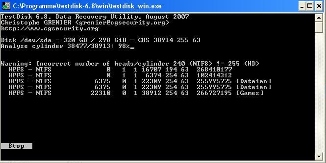

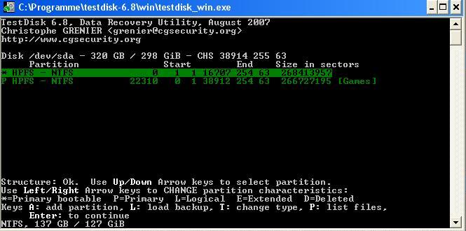

So ich hab jetzt nochmal testdisk durchlaufen lassen und tatsächlich, die Partitionen sind wieder sichtbar.
Die Fotos zeigen:
Vor Analyse, nach Analyse, beim SEARCH und nach dem SEARCH.
Was genau muss ich jetzt tun um die Partitionen unter Windows wieder verfügbar zu machen?
