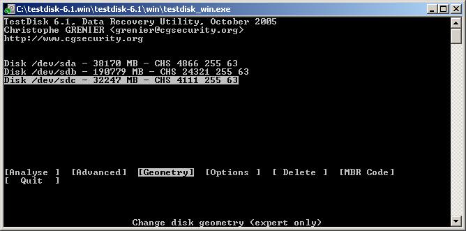

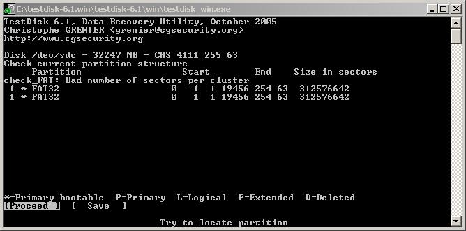

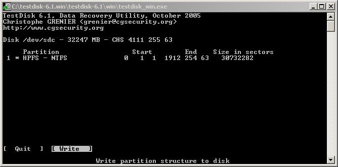

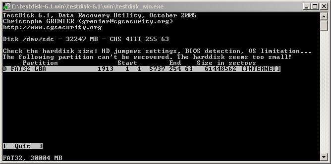

testdisk zeigt mir nur wirres zeug an, und erkennt sie auch nur als 32 gb. sehe auch, das irgendwie die cylinder falsch angegeben werden, daher wohl die falsche groesse. siehe bilder. hat jemand vielleicht mal die richtigen daten (cyl, sec usw) fuer diese platte?

EDIT1: habe die platte mal mit hutil angeschaut, auch 32 gb grenze...low level format bis lba 312 581 808 <<--steht auf der platte - das sind dann (152 727 mb) - moeglich, aber dauert 3 tage..;) wenn ich die groesse wieder auf lba 312 581 808 (152 727 mb) stellen will, sagt das tool ich solle das drive repowern und es neu versuchen. gemacht, strom aus - selber fehler....
