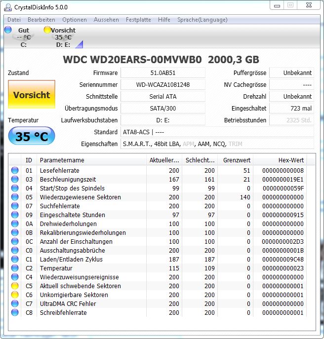

Mach mal einen Screenshot der Datenträgerverwaltung, und der Smart-Daten Anzeige von CrystaldiskInfo dieser Platte(Fenstergröße anpassen, damit alle Zeilen und Spalten sichtbar sind)

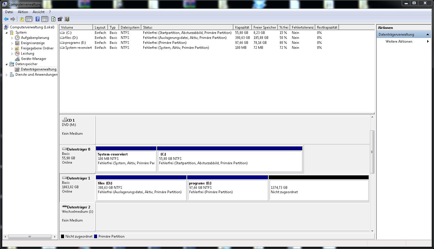

Hallo Ernst@at, vielen Dank für deine Antwort!
Ob die HDD GPT initialisiert wurde kann ich dir nicht wirklich beantworten. Allerdings gab es auf der HDD nie eine Partition über 2TB, und ich habe auch nie bewusst die HDD GPT initialisiert.
Vor ein paar Wochen habe ich die Partition [programs] verkleinert um die Partition [local media] (die nicht funktioniert) zu vergrößern. Daber wurde die Partition [local media] in eine dynamische Partition konvertiert, danach funktionierte die HDD aber auch noch ein paar Wochen einwandfrei.
Diese Änderungen habe ich mit der Win7-Datenträgerverwaltung durchgeführt.
Screenshots hochgeladen.

- zur Überwachung der SMART-Werte installier Dir HD Sentinel und mach im Menü: Report/Save HTML Report... und stelle den Bericht gezippt in den Anhang.

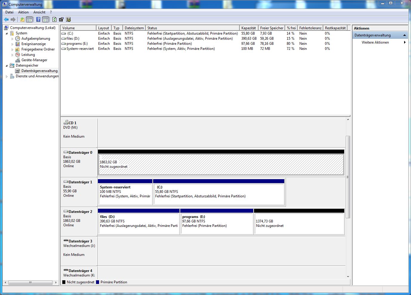

endlich hab ich Zeit gefunden die erforderlichen Schritte durchzuführen!
Es hat auch soweit alles geklappt.
Ich habe die Anhänge in den ersten Post gehängt, der Screenshot lautet "datentraegerverwaltung_inkl_exthdd" und die erzeugten Hxd-Files lauten "HxDFiles.zip"

Hast Du die Platte jetzt extra leergeräumt? Vorhin schriebst Du von "Auf der ist nur eine kleine Partition vorhanden, also die 1375 GB gehen sich noch locker aus. "
Die kleine Partition ist aber nicht da - nur viiiiel Platz auf Datenträger 0... :)
Ja, ich habe noch die alte Partition auf der externen Platte gelöscht. So haben wir jetzt vollen Spielraum auf der Platte.
