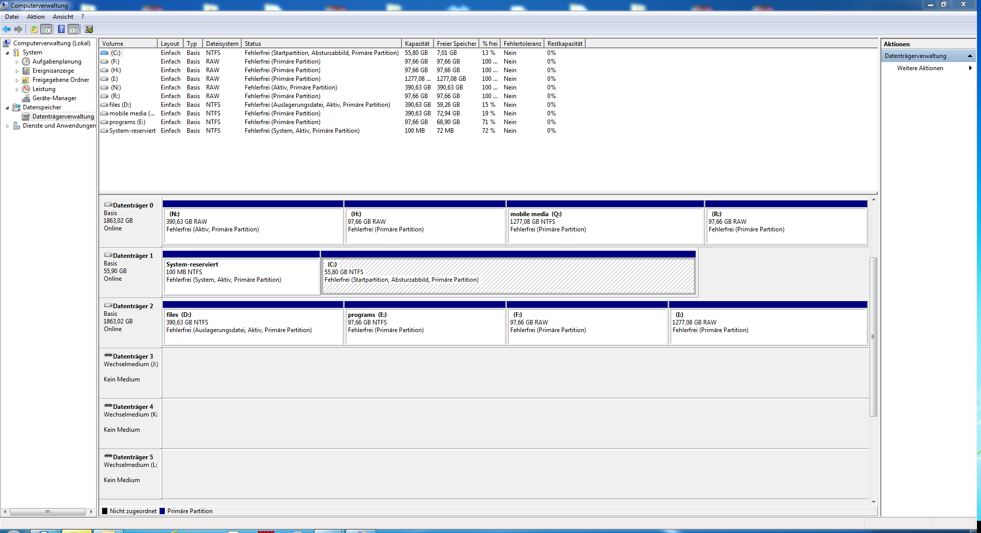

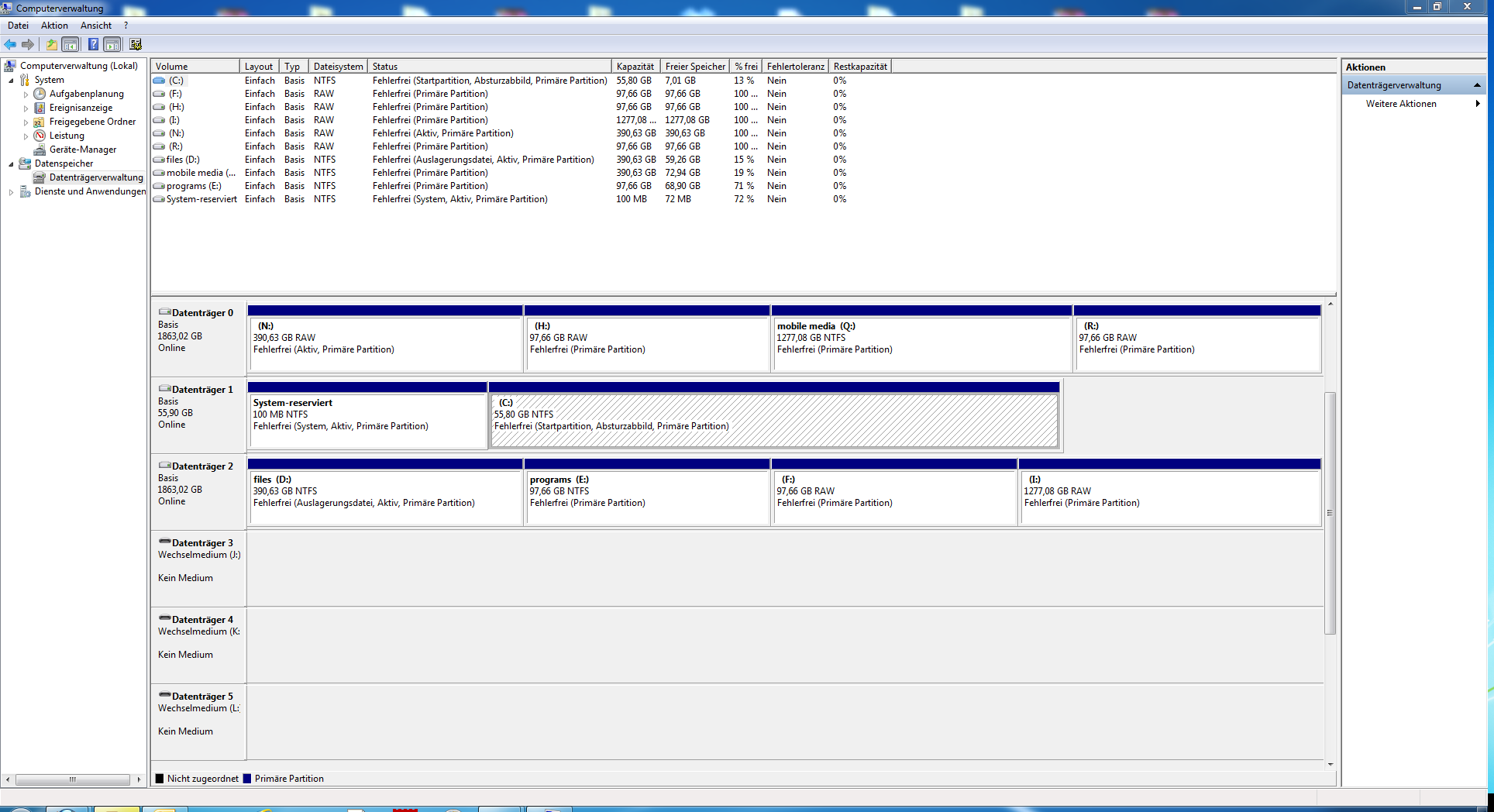

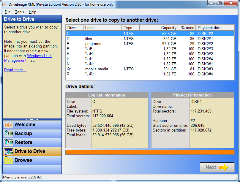

Abschließend einen Screenshot der Datenträgerverwaltung in den Anhang
Danach kannst Du gleich mit "Als Administrator ausführen" DriveImage XML aufrufen, nach abwinken des Willkommen-Schirms wählst Du Drive-to-Drive Copy.
Mach auch davon einen Screenshot in den Anhang.

Hat soweit alles funktioniert.

Sieht gut aus.

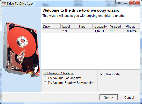

Jetzt selektiere Partition F: als Source, Next, R: als Destination, Häkchen bei "RAW Mode" setzen, OK
Anschließend kopierst Du I: auf Q: , Häkchen bei "RAW Mode" setzen, OK.

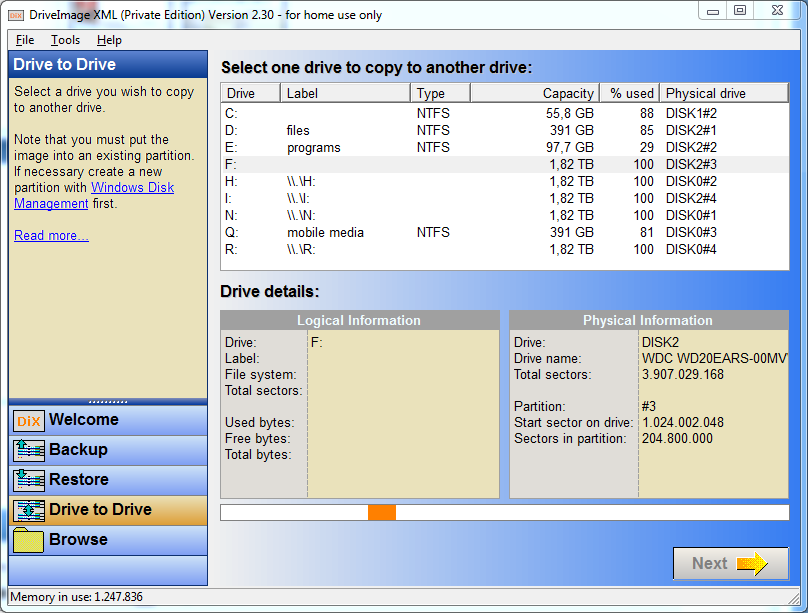

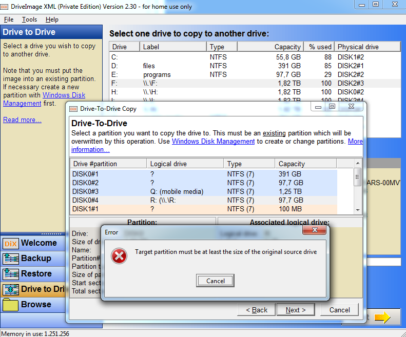

Wenn ich R als Destination wähle kommt eine Fehlermeldung.

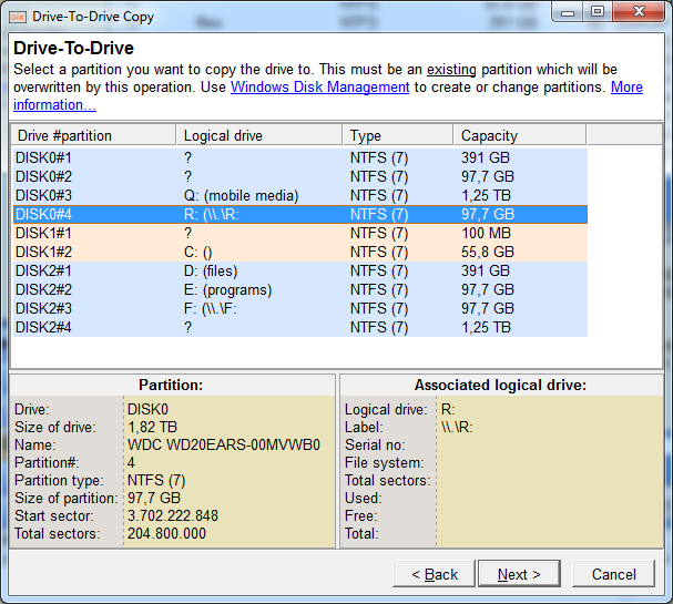

Hmmm. Hab alles nochmal gecheckt, finde keinen Fehler. Beide sind 2678220800 Sektoren groß.

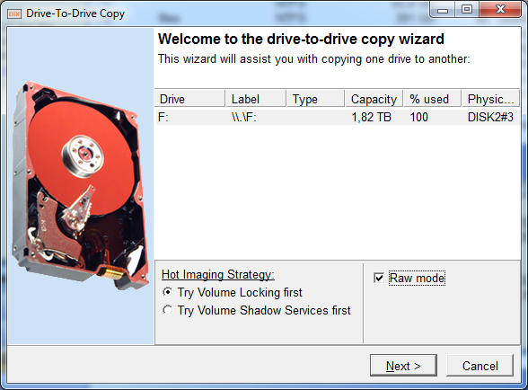

Kannst Du mal vom Schirm nach Auswahl von F: (bevor NEXT gedrückt)
und dann bei Auswahl von R: (bevor Next gedrückt)
je einen Screenshot posten?

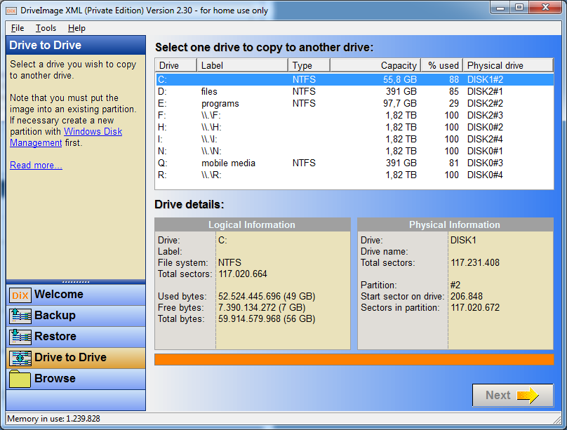

Hier die Screenshots

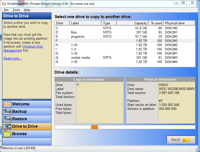

Der erste Screenshot sieht aber anders aus als weiter oben.
Keinen Doppelklick auf F:, sondern nur (vielleicht mit Pfeil-nach-unten) zur Auswahl bringen, damit (so wie oben für C: } die Daten der Partition F: angezeigt werden.
Ich hoffe so passts :)
Versteh ich nicht. Beide haben 204800000 Sektoren, und er mault trotzdem.
Versuch mal, ob es mit D: auf N: funktioniert. (Nachtrag: E: auf H: wäre kürzer, weil nicht so groß)
Na gut, ich werde mir bis morgen vorm. was überlegen, wie man das Mimöschen austricksen kann.

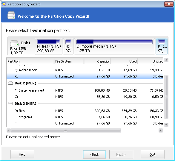

Auch hier funktioniert es nicht (Next-Button ist deaktiviert).
R wird als voll (0 Bytes Unused) angezeigt, kann es daran liegen?
Lt. der Online-Hilfeseite Thema "Partition Copy" kann das Ziel doch nur nicht zugeordneter Plattenplatz sein, siehe "Tips 1"

Der will "unallocated space", also lösche die Partition R (in der Datenträgerverwaltung) und probier es nochmals
