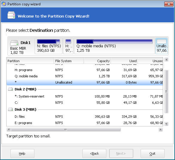

Jetzt kommt "Target partition too small".
Ach Du liebe Scheisse, kennt denn keiner der Programmierer den Unterschied zwischen grösser/grösser oder gleich in einer Abfrage?
Die Partitions waren gleich groß, jetzt ist genausoviel Platz wie die F allocated hatte.

Das ist zum verzweifeln! Er zeigt zwar die unterschiedlichen Größen an, aber es funktioniert trotzdem nicht ("Target partition too small")

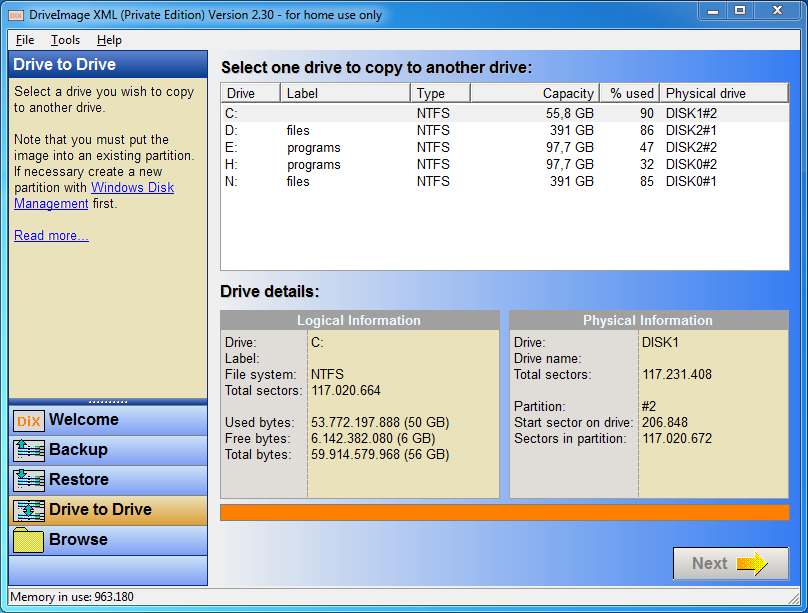

Dieser Punkt im Step 6 klappt nicht:
DriveImageXML zeigt mir nur Partitionen mit Laufwerksbuchstaben an, DISK2#3 und DISK0#4 werden nicht angezeigt.
Kommt wieder die selbe Fehlermeldung wie im Post 27:
Target partition must be at least the size of the original source drive
