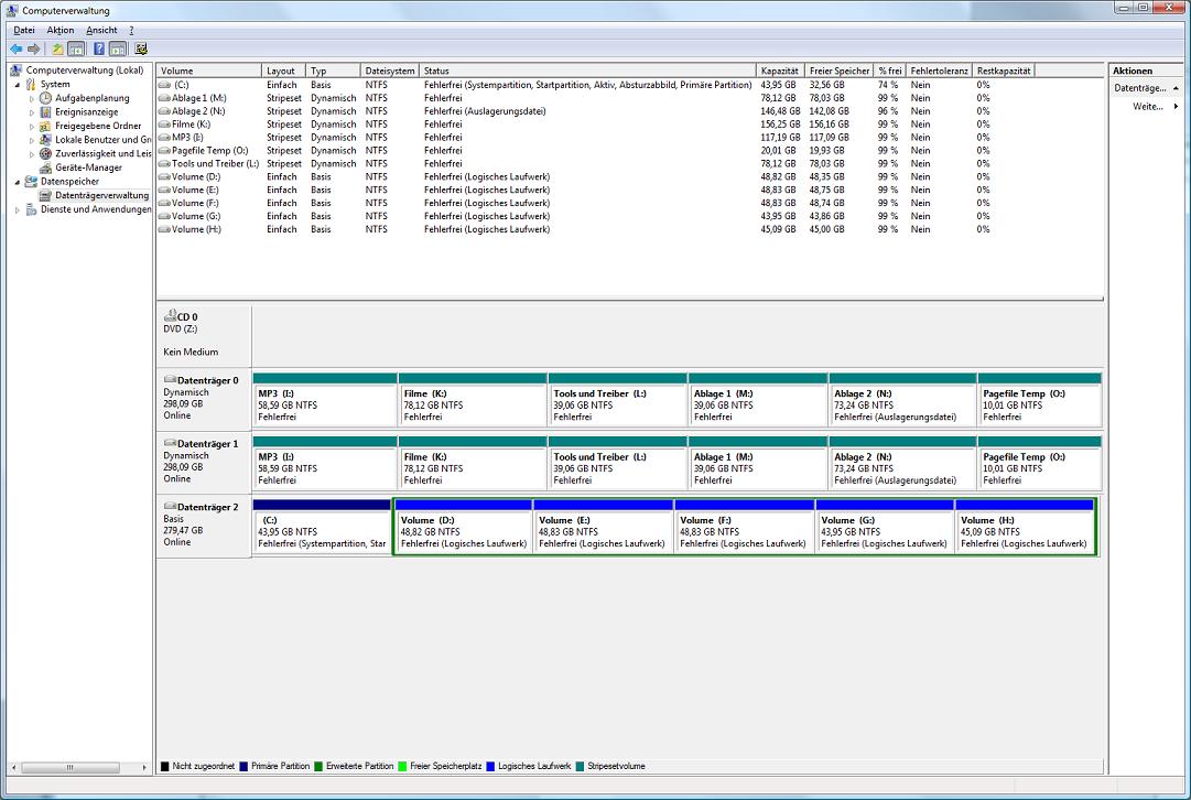

also ich nutze auch vista und hab insgesamt 4 festplatten in meinem system.
3 davon sind primäre mit logischen partitionen und eine als dynamische disk. da kannst du schon sehr viel unfug treiben, das sollte nicht das problem sein.
kannst du vll mal 2 screenshots von deinem diskmanagment anhängen? einmal in funktionierender konfiguration und einmal wie es tun sollte, aber nicht tut :)
ansonsten könntest du das 2te raid-0 vll an einen anderen controller (soweit vorhanden) anschließen, bzw. die DVD-laufwerke mal testweise abhängen.
wenn das nicht hilft, trenn einfach das daten-raid (ist eh überflüssig) oder kauf dir ein vernünftiges board :)
edit: hab mal mein diskmanagment angehängt. vll hilft es dir.

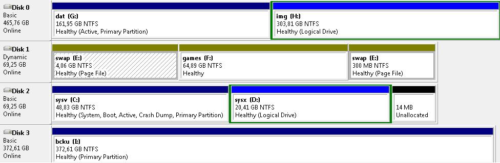

Wegen dem Board, was für eine Chipsatz würdest du denn kaufen wenn du dir ein SLI zusammen bastelst?
Zur Zeit kommst du um den 680i einfach nicht drum rum. Und Asus Bretter kaufe ich schon seit über 15 Jahren und war immer sehr zufrieden.
Dieses Board hat nur einen schlechten Ruf, weil es ein wenig teurer ist als andere 680i Boards. Schlechter ist es auf gar keinen Fall.
